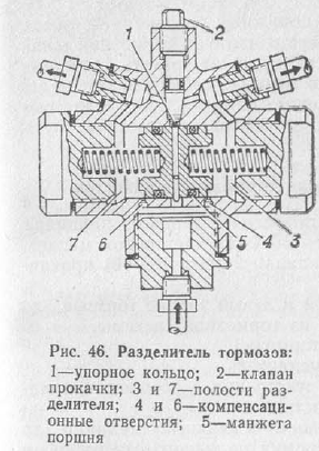

Прежде чем заниматься ГВУТом, я бы в первую очередь проверил разделитель тормозов.

Если ГВУТ отказывает, тормоза продолжают работать. Просто педаль будет идти с большим усилием. По симптомам похоже что делитель тормозов перекрыл оба контура.

Для начала надо открутить на делителе клапан прокачки и проверить: если невидимый кирпич под педалью растворился - ищи утечку тормозухи; если не изменилось ничего ... то что-то))) поломалось.
Пойми, это вообще о-о-очень древний вопрос. Что бы не переписывать из других тем в эту - поищи сам. Со всем уважением.
-- Пн июн 03, 2013 23:47 pm --
Только открутить не полностью, а на 2-3 оборота)))

Спасибо! Так и сделал, открутил на 3 оборота, потекла тормозуха с заднего правого колеса, в общем сам виноват - затянул замену колодок :nice:
