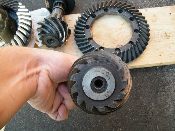

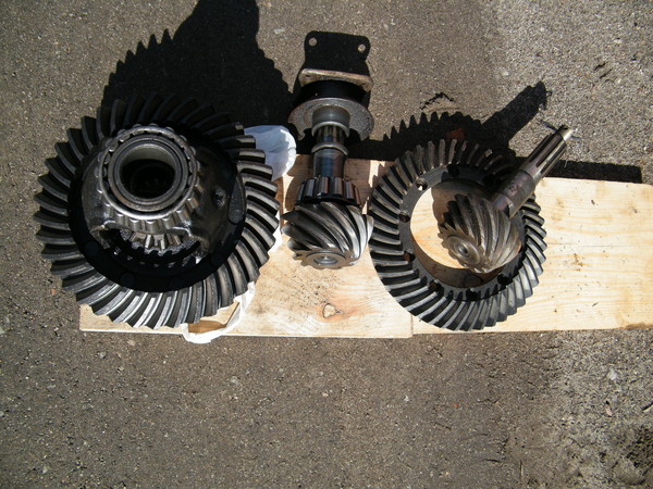

А вот и моя редкая деталюка)) ГП 3.38 от чистокровной ГАЗ 2424
Слева ГП 3.9 с неразрезного моста ГАЗ 31029 справа она...
Ведучая шестерня ГП 3.38
А это просто накинул на дифф ведомую шестерню 3.38

Что-то сосчитать не могу...
Точно 3,38?
У ведущей 14 зубов, ведомая не видно сколько.
3,38х14=47,32... не вяжется.
А вот 3,58х14=50,12
Может крайслеровская пара у тебя?
Поправьте если не прав..
Тьфу ***, вот я считовод
13 у ведущей, всё сошлось ...
						Точно 3,38?
А вот 3,58х14=50,12

Получается ведомая такая же как на 29ке? а ведущая с меньшим количеством зубов?
тут 25 на ведомой, хорошая пара)) скоростная. кстати есть замечательная пара 32*12, выглядит как та что на картинке, то есть крепится как я понял болтами но это мазовская, я вот думаю, может посмотреть от других грузовичков? зацепление везде эвальвентное, авось подойдёт что. Извините за безобразие.

Ну не совсем так... отличия очень большые... я потом сделаюпокрупней и подетальней фото...Получается ведомая такая же как на 29ке? а ведущая с меньшим количеством зубов?
Ведомая 44 зуба ведучая 13 зубов итого 3.38
Смотреть нужно, чтобы оси совпали... ось ведучей шестерни... чтобы она стояла на той же высоте что и у нас... а все остальное - дело техники и мехобработкия вот думаю, может посмотреть от других грузовичков? зацепление везде эвальвентное, авось подойдёт что
А брал я ее как крайслеровскую) Но человечище, который это мне продавал, чето так улибался интересно, и говорил зубы посчитай, я посчитал, делю... та ну... говорю, чет не то, еще раз посчиталМожет крайслеровская пара у тебя?

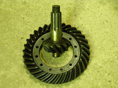

Re: Анкета -=NASCAR=-
Колобок
Дык на фотке, если я правильно посчитал... 1,92
Этожеж 130 км/ч на второй передаче и 4500 оборотов.
И 357 км/ч на пятой при 4000

Ага... именно!Дык на фотке, если я правильно посчитал... 1,92

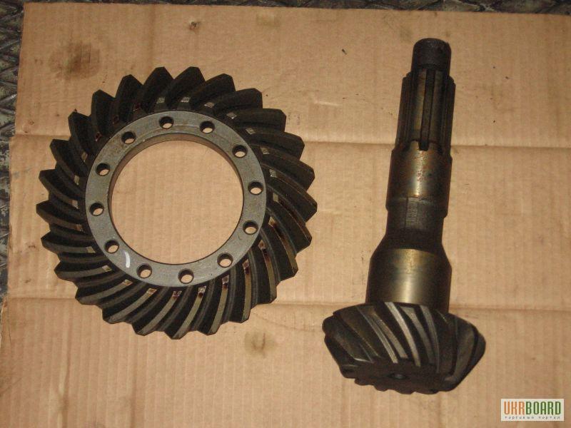

Я писал что похожа на ту что на картинке креплением, сам не смог посчитать на ведущей зубья, но вы правы 25/12=1,92.
А та пара вот от маз-500 похоже. 32 / 12 = 2,6
Про высоту оси ведущей только понял, согласен, но думаю кто ищет тому везёт, главное искать.
А на фотках кстати рассмотреть можно что профиль зуба другой и толще основание ведомой шестерни.

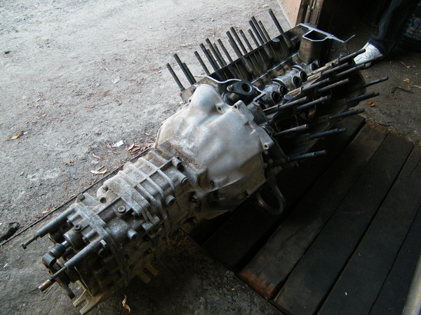

Гетраг просто приложил, как сконекчу - выложу фото.
Сцепа? Тоже БМВ, она вместе с МКПП была куплена :) в сборе с маховиком... комплект, так сказать с новым диском...
Корзину БМВ присобачу на маховик ГАЗ... или изготовлю новый маховик, как карта ляжет
Кулисы у самго нету, буду сам изготавливать

Ахтыж***********уй ! Шож ты делаешь то ! Откручивай и на 53й колокол прикручивай свой гетраГ ...-=NASCAR=- писал(а):Скоро, очень скоро![]()
Моё инвалидное кресло: кожаный ковш с боковой поддержкой и четырехточными ремнями, каркас безопастности, кагар-спорт, сзади резина Mickey Thompson 380/45 R15, спереди 185/45, антикрыло, полиуретоановые ручки на спинке, двигатель 24В 40Ватт, 45 сек до сотни
Ты то, что ты делаешь, остальное — выдумки и самоутешение
 - Сообщения: 2064
 - Откуда: г.Екатеринбург
 - Благодарил (а): 7 раз
 - Поблагодарили: 41 раз
53-ий как впрочем и 402-й колокол плохо сращиваются с этой коробкой.
Параметры площадок противоположны гетрагу. Наши площадки вытянуты по горизонтали и невысокие, а гетраг наоборот узкий в ширину и высокий.
