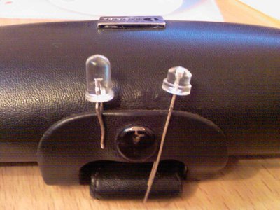

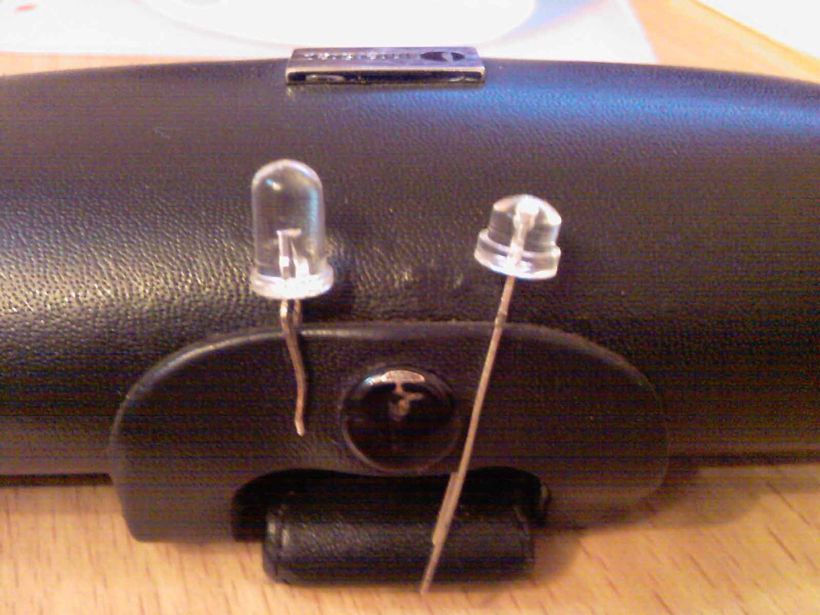

Лично .Xander. от мну.
Слева - направленный(лучь ) справа- рассеянный - "кошачий глаз .

Scy.thian
увидел я диоды, спасибо!,понял я о чём ты, те которые маленькие у меня в габаритах стоят. А когда в приборку ставил таких чё то и небыло, были только как с линзой, только больше в два раза ну и с цоколем. Я ж так понял, там яркость у них одинаковая в принципе ?
