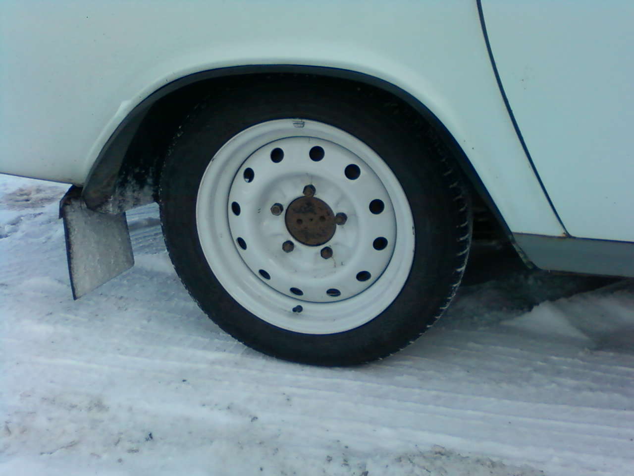

Всем доброго временя суток.подскажите станут ли диски от шевроле нивы заводские R16 на мосты 2410.не будет ли гдето цеплять?резина планируется низколрофельная.

Не встанут. Потому что у Шнивы колеса 15".

ed101utf8, не, и у Нивы, и у Шнивы разболтовка 5х139.7. Еще в перестроечные времена был популярен такой "тюнинх": на Ниву ставили диски от Волги.
Макс78, 16" - это у старой Нивы. А у Шнивы - 15".
Видел в свое время 21-ю с нивовскими колесами 16" сзади. Войдут ли к нам шнивовские - не уверен, но можно попробовать.

Может кто подскажет с чего еше можно притулить железо R15-16?Со старой нивы не вариант слишком во внуторь будет посажено колесо иза строения диска.

Макс78, 16" - Соболь, новый УАЗ, Победа, ГАЗ-69. 15" - 21-я, РАФ, старый УАЗ.

Посмотрел фото узавских дисков.пока остановился на уаз3160 R16 кременчуг.

А какие параметры у Нивовских и Шнивовских дисков?
Например на 2401
5*139.7 ET+6 J5" D14" DIA 110
2410:
5*139.7 ET+6 J5.5" D14" DIA 110
а у нив и ГАЗ 21?
Например на 2401
2410:
а у нив и ГАЗ 21?

Сегодня в живую сравнивал диски 2410 и уаз 3160 посадка у последних на 15 мм завалена во внуторь тоесть если положить два диска рядом на ровную поверхность и от плоскости замерить растояние до ступицы диска [место где крепится диск] то имеем 2410-100мм, 3160-115мм .я думаю что 15 мм большой роли не сыграют.запаса должно хватить чтоб резина не затирала 205/55/16.

Надо пробовать, иначе не узнаешь! И подбирать толщину проставок.

Привет всем.наконецто свершилось купил и устоновил диски.машина конкретно изменилась в лутшую сторону мягче идет,устойчивость лутше.но надо проставки.зад без проблем,а вот перед при полном вывороте немного чиркает.но серовно я очень доволен результатом.

Всем привет!Очень интересует возможно ли поставить на Волгу 2410 диски R-17,с низкопрофильной резиной?Что прийдется переделывать(если вариант возможен),Если не реально R-17,тогда R-16(хотелось бы побольше).Расскажите по ширине,вылет и т.д.Не особо в этом разбираюсь!Плиз друзья очень надо!!!
Re: Диски и Шины
Если вылет правильный (в районе 37 для ширины 7J), все встает без переделок.

SARANCHA для 7дюймов по ширине подойдут с вылетом -15мм. Диаметр не важен ( у меня стоит 15*7 ЕТ -15мм)
