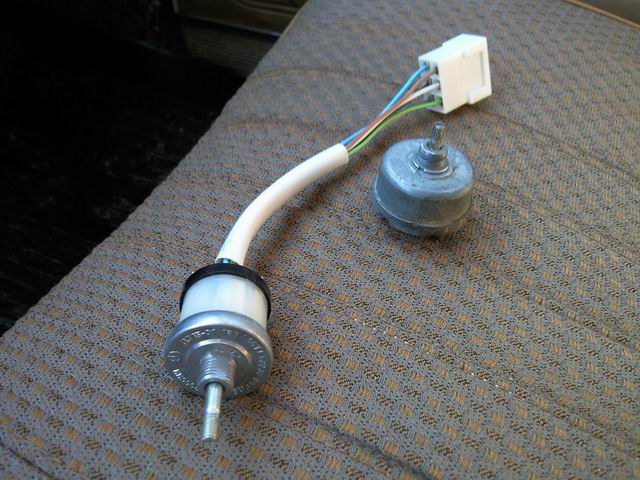

У меня без колодки, каждый провод по отдельности. Вот как-то так.СержНовоч писал(а):6 пап от переключателя висят на проводах в пластиковой колодке. А 2 папы, контакты кнопки, торчат прямо на корпусе переключателя.redhand_13th писал(а):Там 6_ть контактов, и все папы. На схеме видал что там 8_мь контактов. Значит, кнопка другая выходит ??СержНовоч писал(а):Питание на кнопку подводится отдельно от дворников, от замка зажигания. Контакты кнопки - два папы на торце переключателя.
Ножная кнопка омывателя - чисто механический насос приводимый в действие ногой. Как на 21 Волге, ранних 2101, был и на ранних 24ках, первой серии.

Да да. там нет кололдки на первом выпуске. провода напрямую идут . но сразу внедрить колодку будет правильно. т.к .при снятии трапеции придется дофига всего отключать.

Нашёл новый такой переключатель в магазине :) Новодел канешь, но попробую поставить. Осталось с проводами разобраться, какие куда.

1:1 как надо. На выходных установил и подключил без проблем - все цвета проводов совпадают. Теперь безумно удобно, и даже, приятно стало :) А ещё появилась вторая скорость дворников, после разборок с движком)) До этого было только медленная. Мне очень удобно - нажимаешь на кнопку - брызгает и дворники сразу сметают это. Ну и две скорости работы дворников :)СержНовоч писал(а):Вряд ли это он! Скорее всего для УАЗа, под современный моторчик Сл139. Со старым Сл109 его не соединишь!redhand_13th писал(а):Нашёл новый такой переключатель в магазине :) Новодел канешь, но попробую поставить. Осталось с проводами разобраться, какие куда.

А не подскажешь где купил такой переключатель? Вижу цвета проводов именно те что нужны для первой серии, а то купил переключатель от уаза, а его, зараза, не срастить с родным мотором первосерийным ну никак, и цвета проводов отличаются..

redhand_13th нашел я этот переключатель в педалях, за 350р. все провода такие как надо, подключил, все дворники работают как положено, подключил омывайку на два доп контакта, а она не работает с этих контактов, видать с браком выключатель попался(
