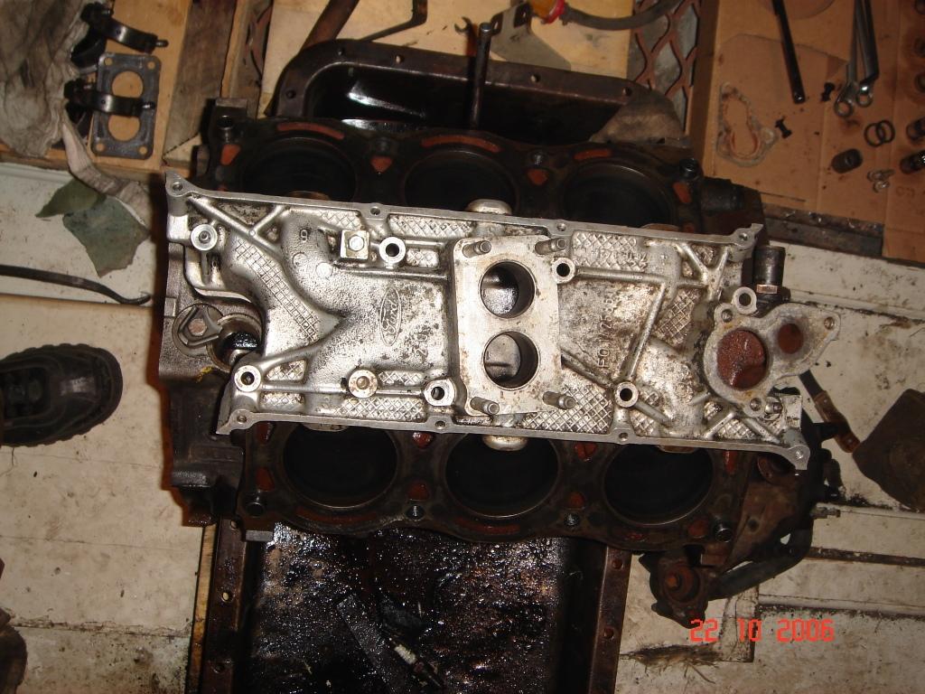

Сообщение beermuda » Чт сен 15, 2011 14:52 pm
Добрый день Олег,
Прошу совета по установке или отказа от этой идеи карбюратора К135 на мой Форд Гранада. Объем двигателя 2.0 литра V6. Родной стоял карбюратор Solex 32EEIT. Это сдвоенный карбюратор с БД 23 мм и смесительными камерами 32мм. Установочные размеры такие же как у ДААЗ-овского Солекса. Расход при родном карбе был в среднем 12 литров 95 бензина. Фотку впускного коллектора прикручиваю для наглядности.
Надо ли будет переходник под К135? Какие у него размеры между присоединительными отверстиями? Будет ли от К135 приход по мощности? Какие жиклеры посоветуете для первого пуска?

Сообщение Mortis » Чт сен 15, 2011 20:21 pm
beermuda
Если расположение шпилек как у Солекса, то у 135-го дырки придется немного рассверлить, они не совсем точно совпадают. Насчет того, что получится и конфигурации жиклеров я совершенно без понятия - объем цилиндра в два раза меньше ЗМЗшного, поэтому вся начинка карба будет другая. Начиная с больших диффузоров: думаю, 27мм будет дофига, низы завалишь. Так что могу только посоветовать накупить разных карбов 126-го семейства, надергать оттуда разных диффузоров \ жиклеров и экспериментировать. Или вообще забить на это дело - немцы не русские, с конфигурированием карбов косячат редко.

Сообщение Сергей 33021 » Чт сен 15, 2011 23:46 pm
beermuda писал(а):Прошу совета по установке или отказа от этой идеи карбюратора К135 на мой Форд Гранада.
Ставить однозначно :nice:
beermuda писал(а):Объем двигателя 2.0 литра V6. Родной стоял карбюратор Solex 32EEIT. Это сдвоенный карбюратор с БД 23 мм и смесительными камерами 32мм. Установочные размеры такие же как у ДААЗ-овского Солекса.
В курсе.Года два назад бегал у нас такой Форд с пекаровским карбом-и бегал кстати хорошо :wink: .Диффузоры нужны сюда 24мм-и будет работать не хуже родного-по жикам Мортис уже сказал,подберешь.
