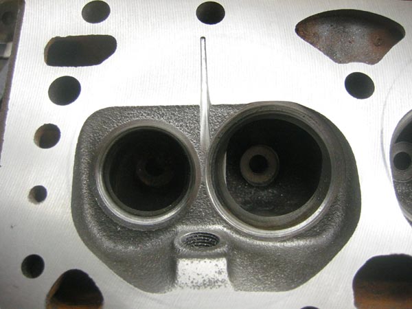

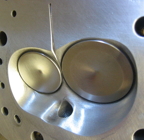

Голова.
Есть проблема со свечами - на этой голове используются свечи с длинной резьбой. При подрезке до минимума оказалось, что электрод свечи сильно торчит в цилиндр, и есть риск, что поршень его уебёт. Но, стоит сказать, что у меня свечи тестовые - сильно б/у и шайба у них сплющена в говно.
Впускной канал.
Выпускной канал.
Выпуск не чувствителен к обработке поверхности - большее значение имеет форма.
Так. Что ещё. Голова вымыта, вычищена, продута сжатым воздухом и собрана. Готова к установке. Клапаны пролиты уайт-спиритом - держат около 10 минут, потом подпотевают. При первых пусках приработаются окончательно, достаточно обкатывать после первого запуска не на холостых, а с постепенным повышением оборотов - по американской методике. Под маслосьёмными колпачками - графитка.

А почему длинные свечи? обьем камер был уменьшен путем наварки "мяса" вокруг свечного отверстия? сместил точку воспламенения ближе к центру?

421-я голова нового образца - у неё свечи длинные, вроде для укладки в Евро-2/3.
Кстати, хорошая идея - использовать длинные свечи и наварку для смещения очага воспламенения.
Да, а свечки использовать такие.
