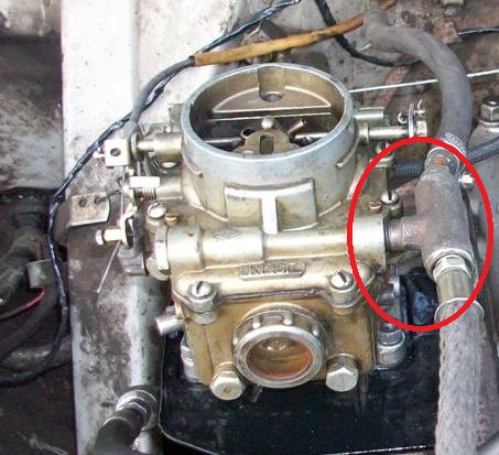

купил карб, но он оказался без штуцеров.
подскажите, где их можно купить (впускной и обратку)
желательно недалеко от м. ВДНХ, Тимирязевская, Университет, ну или в центре
и кстати подскажите, они там одинаковые или нет?
нашел в интернете код К-126-1107232
короче вот эта деталь нужна, или аналогичная,
я так понял, там просто универсальный штуцер можно поставить, только вот какая у него резьба, может знает кто? подскажите пожалуйста.

Вот что искать надо.

В магазинах их весьма проблематично купить, не говоря уже о том, чтобы поближе к дому. Думаю, если нет в Железяке, то дальше можно не искать. Это уголки, тройник чугуниевый - забудь сразу.
Если доедешь до Орехово, могу бесплатно поделиться уголком или занедорого сделать тройник обратки. Или сам сделай если руки заточены, описание тут: http://www.gaz-24.com/forum/viewtopic.php?f=53&t=73915

я понял, т.е. обратка сразу идет с тройника?
я думал, что для неё есть отдельный выход из карбюратора, но сейчас посмотрел по схеме - это оказалось вот что:
http://www.long-vehicle.narod.ru/gaz24/ ... s_karb.htm
8 - отверстие для штуцера трубопровода вакуумного регулятора
я думаю поставить просто такие и не мучиться:
как думаете, так будет работать? только вот не знаю, какого размера там резьба? где подача топлива и где штуцер трубопровода вакуумного регулятора, мне кажется тот, где топливо - больше резьба

Сообщение Mortis » Сб окт 22, 2011 21:36 pm
ahtoh
Резьба разная. 10 х 1 на штуцере корректора и 12 х не помню на топливных. В обоих случаях конусная.

Потом на заводском тройнике со стороны шланга обратки есть калиброванное отверстие, если его не будет, то бензонасос будет качать бензин из бака в бак, в карбюратор при этом бензин просто не будет попадать!

Еще я понял, что скорее всего обратку (по крайней мере в первое время) у меня не получится сделать.
Я так понимаю, что это будет вредить только бенззонасосу.
Открытый вопрос - где купить простой штуцер, как на втором фото, в любых автозапчастях?

ahtoh, если уж нет ничего подобного... купи тройник подобный этому:
И один из отводов - нуно заглушить (запаять ) . В заглушке сверлить отверстие 1...1,1 мм ( если со свёрлами малого диаметра напряг - можно иглой для швейных машин, у них по маркировке № 110 - это 1,1 мм , а № 100 - это 1,0 мм ).
Это и будет обраткО . Тройник врезать как можно ближе к карбу.
Без обратки - уровень топлива не стабилен . Относительно, ессно.

боюсь, с тройником ничего не выйдет - на обратке должно быть узкое отверстие, иначе бензонасос тупо по кругу будет гонять бензин, а в карб ничего не попадет
Я уже примерно понял, что мне нужен просто прямой штуцер как на фото выше (кстати, зачем может быть нужен г-образный?)
ну и главный вопрос, ГДЕ купить этот штуцер?

ahtoh писал(а):г-образный
от бензонасоса можешь вкрутить. :ara:
По резьбе подходит.

Штуцер бензонасоса ШААЗ прямой ПОД ХОМУТ**
http://bazashop.ru/product_1434932.html
Штуцер бензонасоса ГАЗ-3307, 53, 66 ПАЗ 3110 3302-2217 (ГАЗ)
http://topdetal.ru/004589.html
