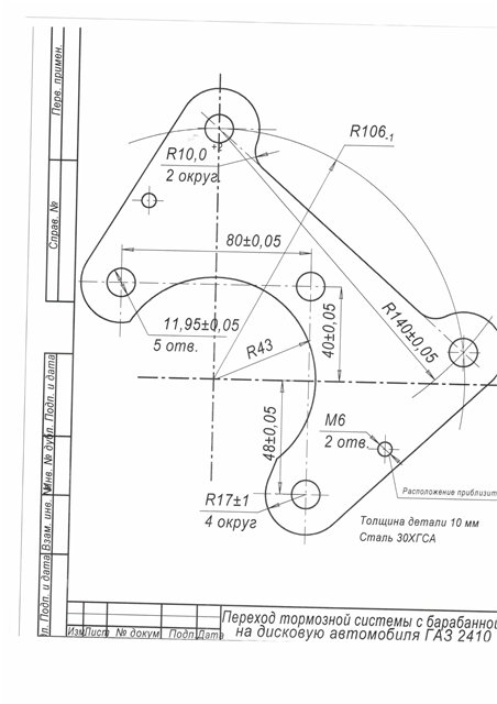

я идею драл отсюда http://www.gaz-club.com.ua/forum/viewto ... 31&t=10145
там три аспекта :
1 проточка тормозных дисков (у соболя внутренний диаметр 100 мм у волги 110)
2 изготовление крепежной пластина для супорта мне сделали и просверлили ее за 500р за штуку
3 самое интересное как это все дело собрать

вот тот чертеж по которому пластину делал

Да, я видел этот вариант и собирался делать именно так! Единственное что не написал выше - это (как ты указал) ещё и "сточить 11мм под проставку для суппорта на цапфе".
А чертёж один в один как у товарища DexWert с ГАЗ-клуба или уже твоя версия?

нет черерж его ) мне по нему именно изготавливали ) он так сказать проверян - там все совподает )

За чертёж отдельное спасибо!:) А я хотел уж было с оргстеклом "поиграться" - чтобы самостоятельно пластину "спроектировать"... Ну и за тему от самораскручивания:)
