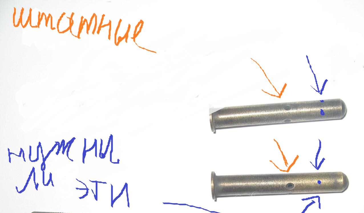

Сообщение JACK » Вс янв 06, 2013 18:36 pm
-- Вс янв 06, 2013 20:08 pm --
Сегодня разобрал практически полностью 135-ый. Состояние конечно у него плачевное.... Корытом весь и всюду!Помучившись с час два, вроде выровнял его,Обжарил феном и выстучал все,аж заглушки повылетали из сверлений каналов
-- Вс янв 06, 2013 20:54 pm --
Есть у меня еще несколько вопросов! МД оставить лучше родные(135-ые) ,или от 151с ??? Сверления в эмульсионных трубках,как я понял ниже родных на 5 мм что дают и обязательны ли? И еще, при подрезании оси дроссельных заслонок ощутимо что либо??

Сообщение Mortis » Вс янв 06, 2013 22:17 pm
На большинстве карбов подшипники вытягиваются легко и без членовредительства (если не забыть нагреть подошву). Если закисли и пришлось выбивать - тут да, могут и погибнуть. Если внешние обоймы не сильно деформировались, можно прилепить иголки на литол, чтобы не высыпались, и так воткнуть ось. И в таком виде это все ставить в карб.
МД лучше от 151с.
Ниже каких родных?
Неа.
