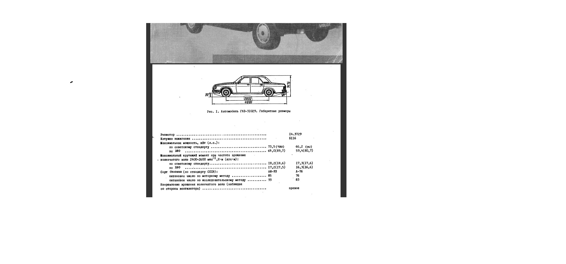

Расстояние между осями передней и задней ступиц должно быть 2800 мм, это к вопросу о том, "убежал ли мост".
