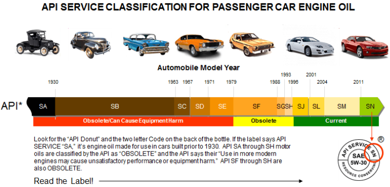

Если мы говорим о моторном масле, то следует руководствоваться рекомендациями API (Американский институт нефти), который определяет классы масла в зависимости от их химических, антизадирных, антипригарных и моющих свойств для типов двигателей, выпускаемых в определенный отрезок времени. Таблица наглядно демонстрирует о чем речь.
Из таблицы следует, что для 402 двигателя подходит класс API SF, для 406 API SG, а для 406 ЕВРО-3 API SL. Каждый следующий класс перекрывает по требованиям предыдущий, а с учетом того, что классы SF и SG устарели, актуальным является только SL. Соответственно использовать масла выше классом для наших двигателей нецелесообразно и затратно. Кому-то и М8 всё еще лучше не бывает, но давайте смотреть правде в глаза, масла эти морально устарели и создают повышенное загрязнение двигателя, поэтому обратим взгляд на достижения современной науки.

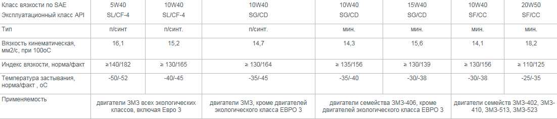

В нижепредставленой таблице можно проследить соотношение температуры и индекса вязкости, выбрав тем самым оптимальный для своих климатических условий.
Но не всё так просто с точки зрения наших двигателей, потому что самую важную роль играет характеристика скрытая на таре - это Вязкость кинематическая мм2/с, при 100 гр С ! Этот параметр возможно обнаружить только в спецификациях масла. Важно понимать какую вязкость при 100 градусах рекомендует завод производитель, в нашем случае ЗМЗ, поэтому обратите внимание на таблицу
Из этого не сложно сделать вывод, что чем ниже кинематическая вязкость тем выше текучесть и тем легче масло легче проникает в далеко не современные зазоры наших двигателей, а оттуда и в камеры сгорания.
Из моих самых любимых масел со схожими характеристиками вязкости можно порекомендовать:
ZIC A+ 10W-40 (Кин. вязкость при 100°С, мм2/с - 14,56)
LIQUI MOLY Optimal 10W-40 (Кин. вязкость при 100°С, мм2/с - 14,3)
