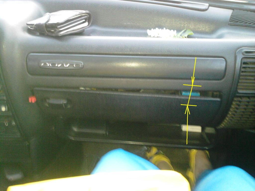

Проблема с крышкой "бардачка" на панели 3110.

Читаем, вникаем, внедряем и радуемся
http://gazclub.ru/faq/?mess_id=1315
На предупреждение о вирусах забей. Нет их там.

огроменное спасибо от всей души45-45 писал(а):Читаем, вникаем, внедряем и радуемся![]()
Только это не измерительные приборы, а кузов
-- Вт май 29, 2012 22:36 pm --
блин, теперь еще проблема!
дрибезжание бардочка в месте касания с торпедой! в манулах выше что то сказанно о магнитом крепеже, но толком не понятно!!!
расжуйте если не трудно
чо и куда

и всё равно она там криваяmazay писал(а):Читаем, вникаем, внедряем и радуемся
Пардон что старую тему поднял,но если её не снесли .....
Что касается крышки бардачка там при желании всё регулируется петлями и ответной частью замка (проходили мы всё это когда у нас на службе 3102 с серыми торпедами пошли)с чёрными панелями таких проблем не было,почему не знаю,но факт

Подборка методов устранения:
https://www.drive2.ru/l/1866647/
Серая панель, аналогично устранил зазор методом №3, путем подкладывания 3-х широких шайб "на 4" и установки более длинного винта.
