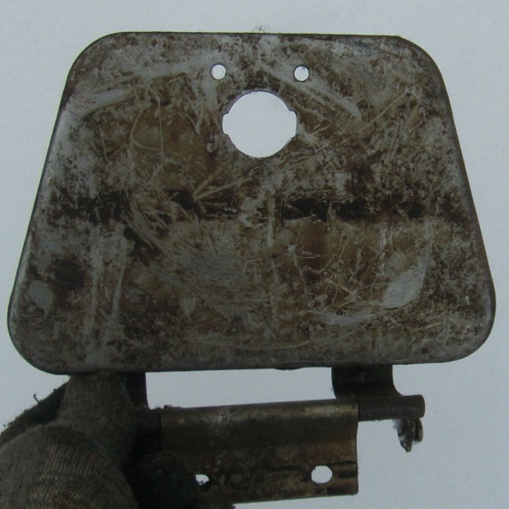

Господа подскажите отчего эта крышка?
По всем размерам она 24,а вот отверстия под замок меня смущают.

Сообщение вит7878 » Ср фев 01, 2017 20:02 pm
Это от сарая на базе газ 3110

Сообщение Dimk44 » Ср фев 01, 2017 20:08 pm
Вот оно чо как, а замок там какой?

Сообщение вит7878 » Ср фев 01, 2017 20:12 pm
Типа как на почтовом ящике с гайкой сзади,а на два маленьких отверстия крепится крючок для открытия.
