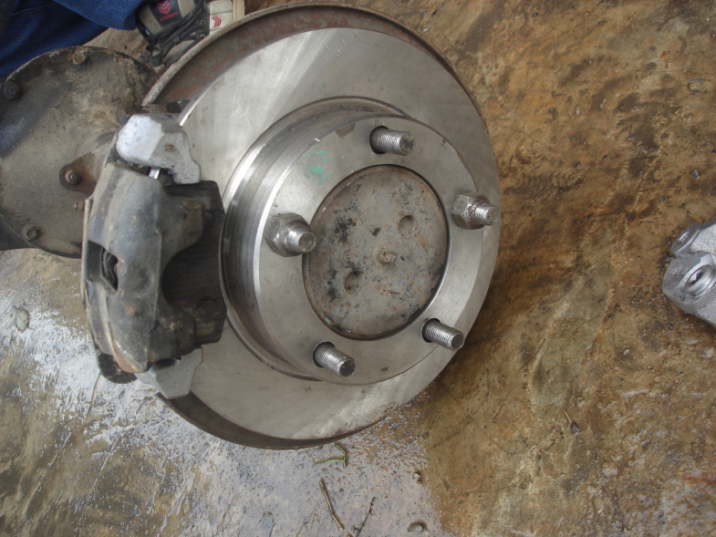

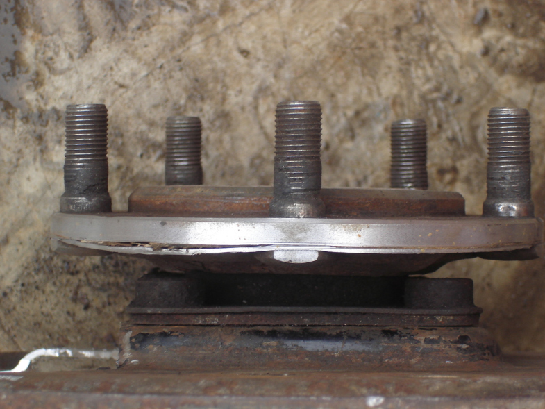

Сообщение Stich » Чт апр 12, 2012 0:16 am
Чертов кастомазинг. Зол и огорчен.
Забрал сегодня диски из проточки. Диаметр ступицы теперь строго совпадает. Решил переобуться и, заодно, скинув барабан проверить как налазит задний тормозной диск.
Нихерашеньки, как оказалось, он не налазит.
Диаметр болта ступицы у основания -где барабан, бОльше, чем там где колёсный диск.
Если быть точным, дело обстоит так.
Диаметр болта у ступицы 16.5мм
Диаметр отверстия под болт у тормозного барабана - 16.7мм
Диаметр отверстия под болт нивовского тормозного диска - 14мм
Теперь, похоже, опять везти мне диски - на сей раз на разворачивание посадочного отвертсия. В итоге встанут они мне как диски Брембо, *матматмат*.

Сообщение Stich » Чт апр 12, 2012 10:51 am
Товарищи, как думаете, ежели купить сверло 16.5мм - можно ли нормально самому рассверлить посадочные отверстия под шпильки?
Смущает что они - центровочные для диска и ежели дрогнет рука...
Ни у кого нет сверлильного станка? :nice:

Могу сказать следующее, рука может дрогнуть и токаря(сверловщика), мне на передней подвеске все отверстия заново перерезали (все криво),а раз так то на заднем мосту я сам разметил и сверлил ручной дрелью прям на авто получилось не хуже ,вобщем лучше отдать спецам проверенным.

Да нормально они должны рассверлиться, если изначально правильно насверлены. Сверло само центруется в старой дырке, тем более, что разница в диаметрах небольшая. Это если бы с 3 до 16 мм нужно было бы рассверлить, переживал бы. А так... Больше сборов, чем работы. Лишь бы в патрон дрели сверло влезло.

Сообщение Stich » Чт апр 12, 2012 14:07 pm
Тогда решено, покупаю сверло
И рассверливаю сам

Да ладно, диск будет центроваться по полуоси, так что даже если рука и дрогнет - ничего страшного не будет.

Так в том и дело, что на 14ых подвесках диски(и барабаны) центруются не ступицей, а болтами.

Если удастся разворачивая отверстие сместить его хоть куда-нибудь - готов выкупить его за разумные деньги для целей запугивания иностранных гостей способностями русского человека. Глаза боятся, а руки делают. Под таким девизом уже чего только не делал (даже женился). Пока все удачно.
