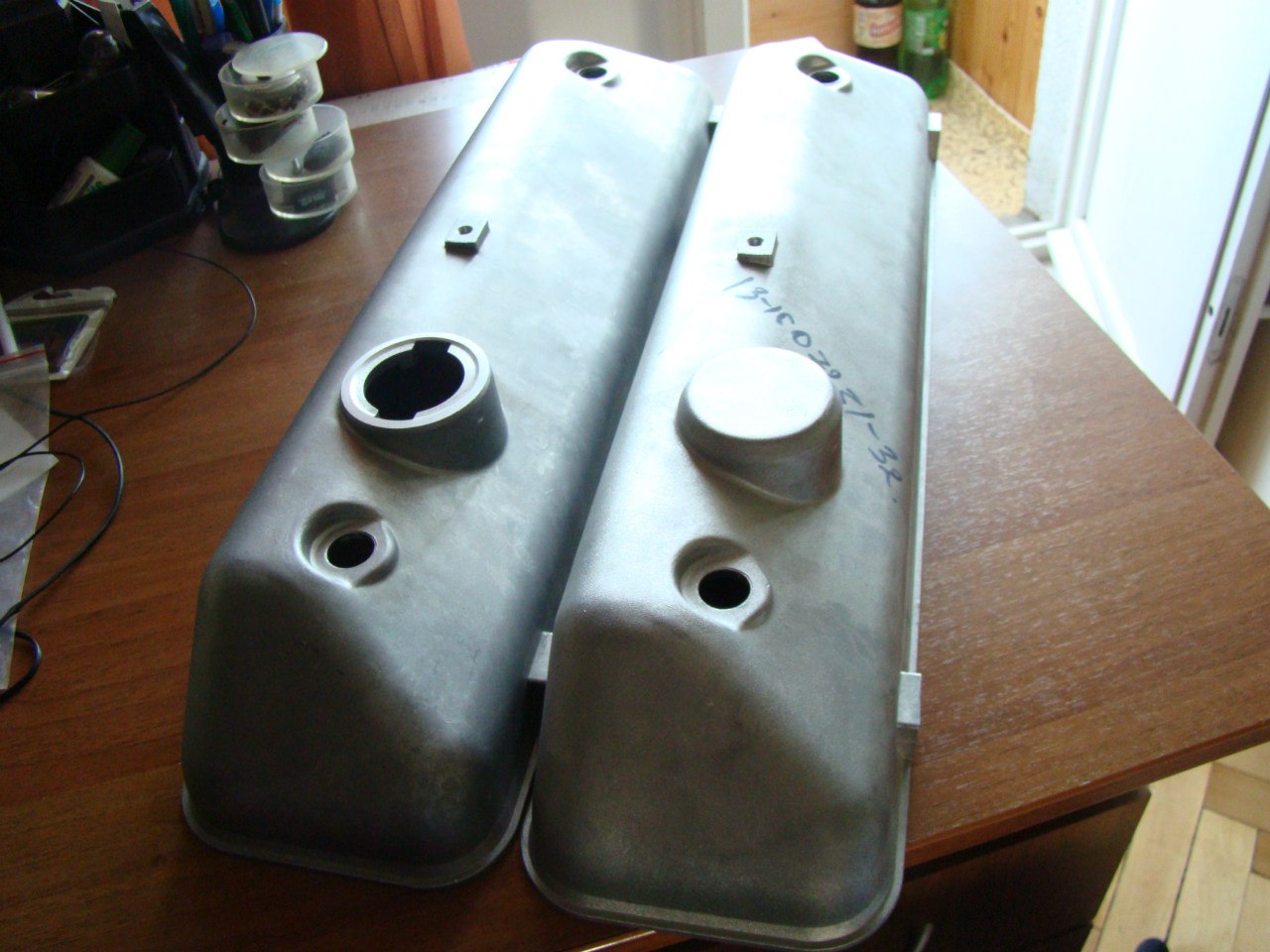

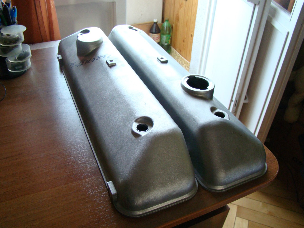

Сообщение Пряник » Пт май 18, 2012 18:34 pm
:dance:
Сообщения: 618
Re: Анкета Пряник
#638
Сообщение Ihsahn » Пт май 18, 2012 19:54 pm
прикольно, от змз 513 крышечки..
Сообщения: 2103
Автомобиль: Спортивное кресло
Телефон: 9049284612
Поблагодарили: 10 раз
Re: Анкета Пряник
#639

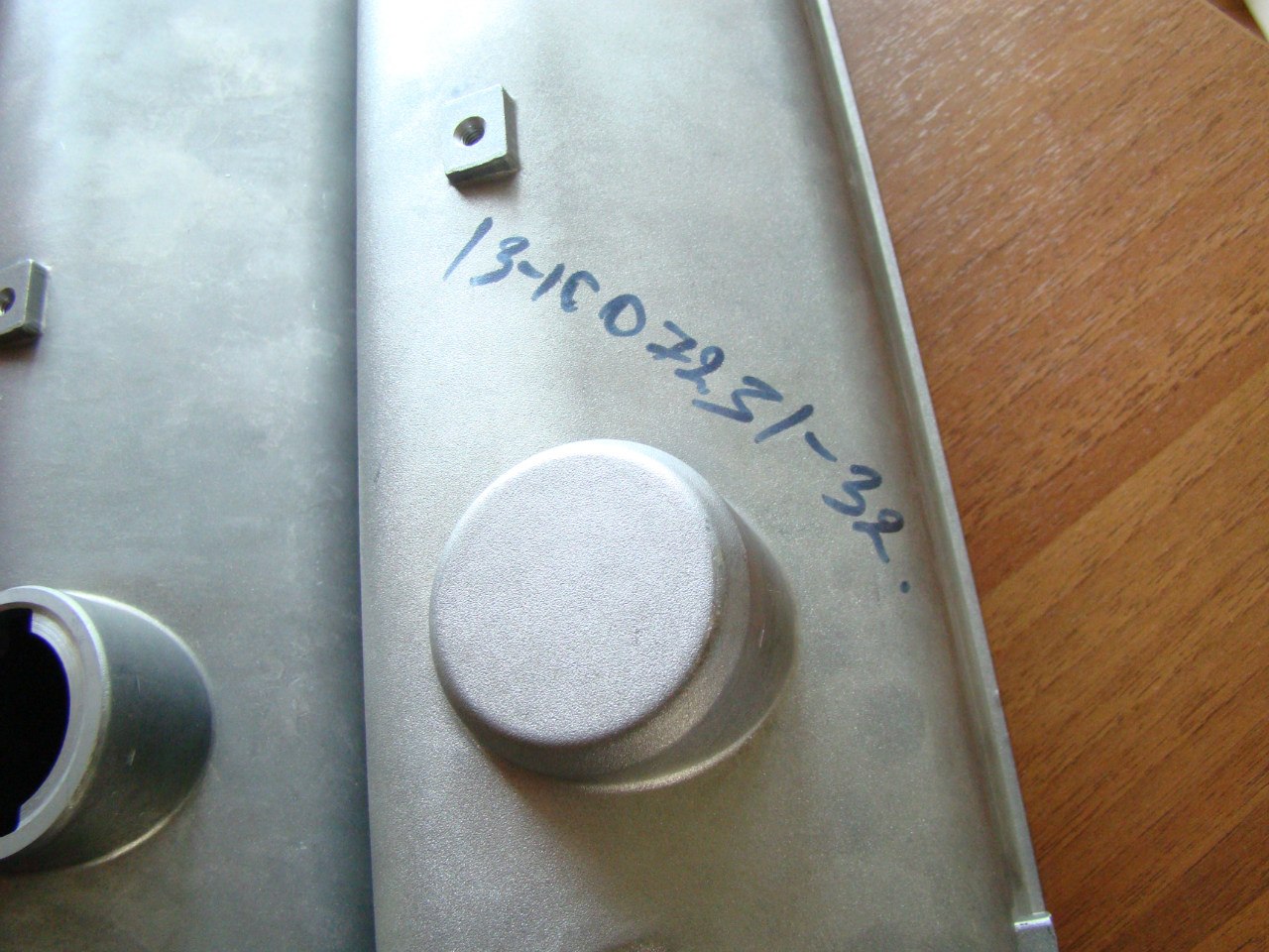

Сообщение Пряник » Сб май 19, 2012 7:00 am
Ага. Самое то, чтобы не резать укосины :dance:

Сообщение Пряник » Сб май 19, 2012 9:13 am
Погугли в догонялочном разделе, там была фотка 24ки с укосинами и V8.
-- 19 май 2012, 10:15 --
Вот эта машина http://angara-tuning.110mb.com/page.php ... -100802-02

Сообщение Death Car » Сб май 19, 2012 19:10 pm
Головы на старом 53м моторе вообще 13е. С одинаковым успехом встают на самые разные моторы начиная от 13го, кончая 511. Межцилиндровое расстояние одинаковое - мотор 66/53 (66 первым как раз появился с такими моторами) создавался на основе 13го чайковского, вследствие чего имеет кучу деталей от Чайки же. Достаточно глянуть каталоги с партнамберами... Головы у старых моторов 53 именно 13е по каталогу. И на 41м моторе старого образца стояли именно 53е крышки, а вот на более новых 41, что по сей день штампуют - от 2424 крышки на 5 болтах стоят со всеми отсюдова вытекающими.
А значит - и крышки алюминиевые прекрасно встанут такие как на 13й, так и на 511й мотор. А так как такие крышки в стандарте ставились на силовую установку БТР-70, где стояло два мотора ЗМЗ 4905, то и оттуда содрать такие можно, а локация таковых ништяков - в основном, в военных частях посему. Хотя - на 66м форуме их найти можно, но дёшево никто не отдаст. Собственно, на некоторых шишигах военных - такие крышки тоже можно встретить.

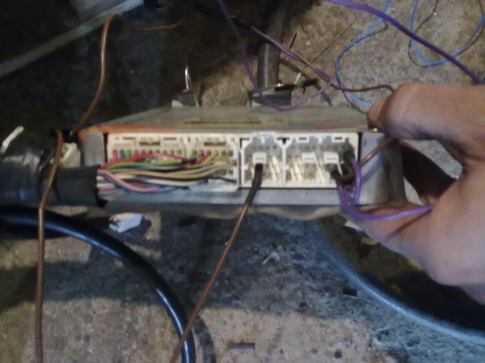

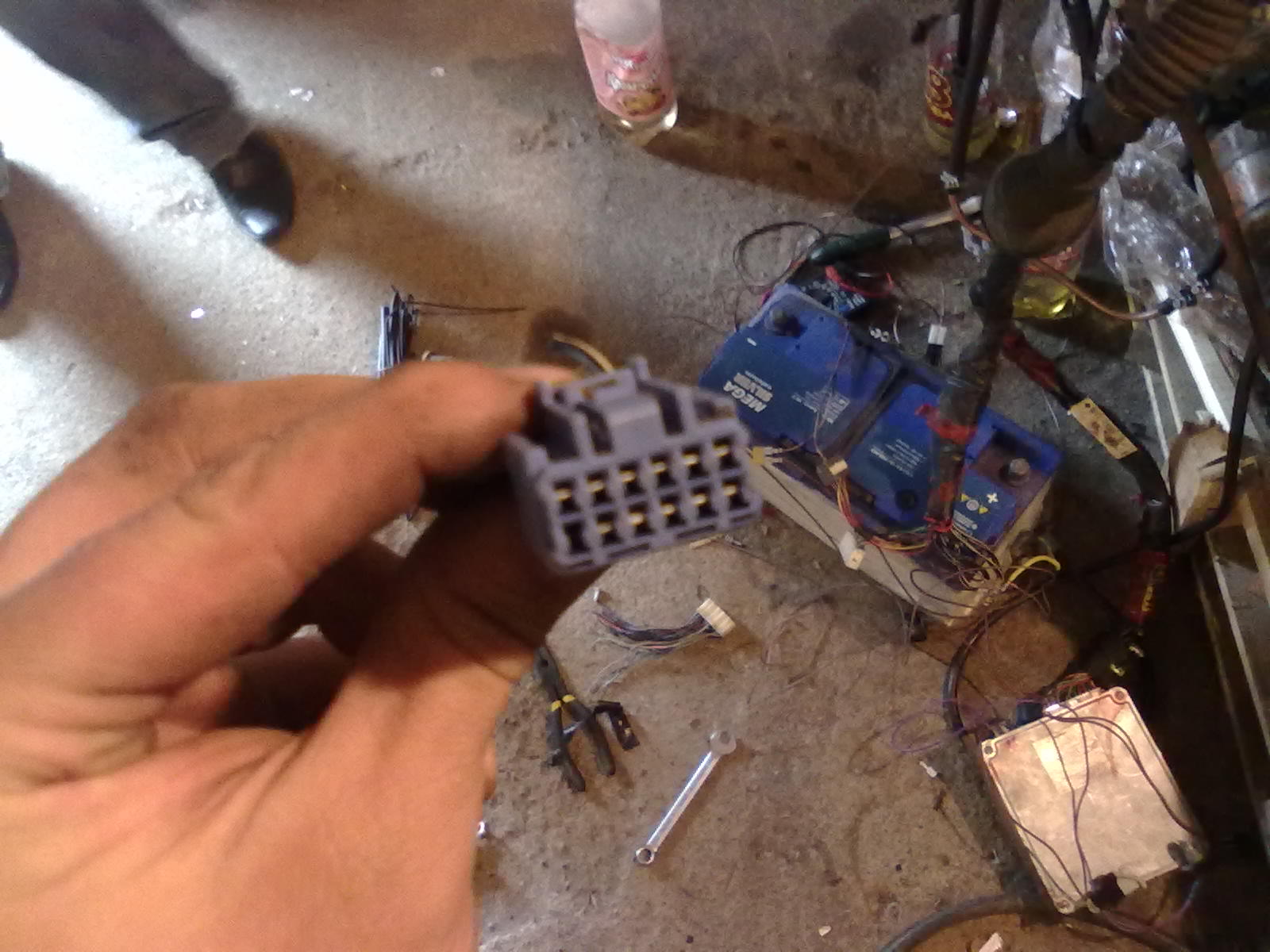

Сообщение Пряник » Вс июн 10, 2012 19:18 pm

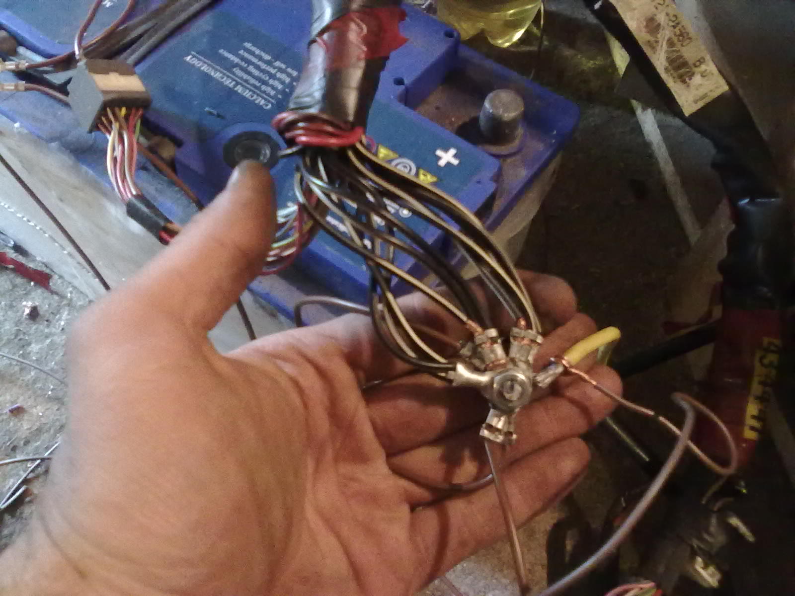

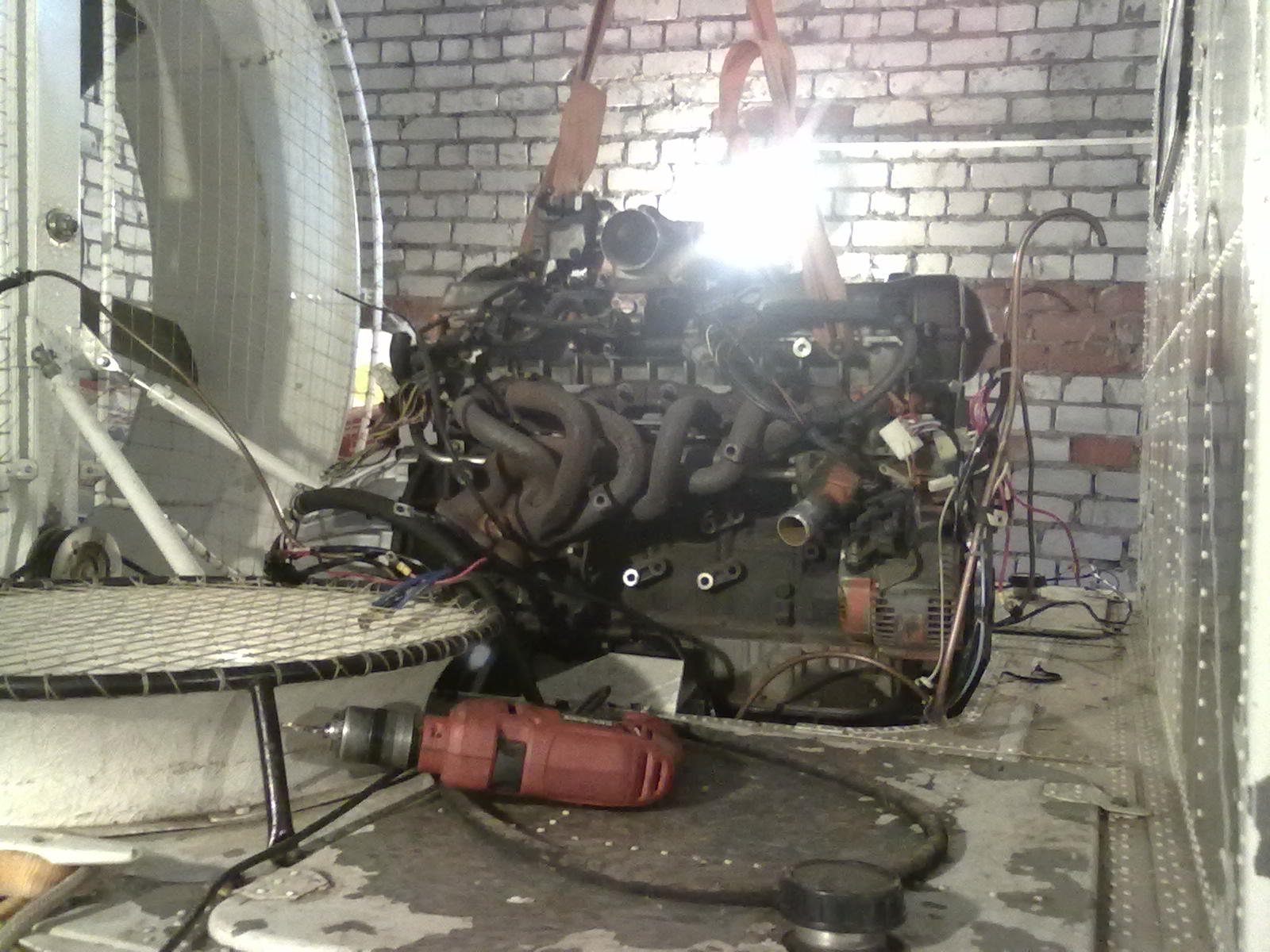

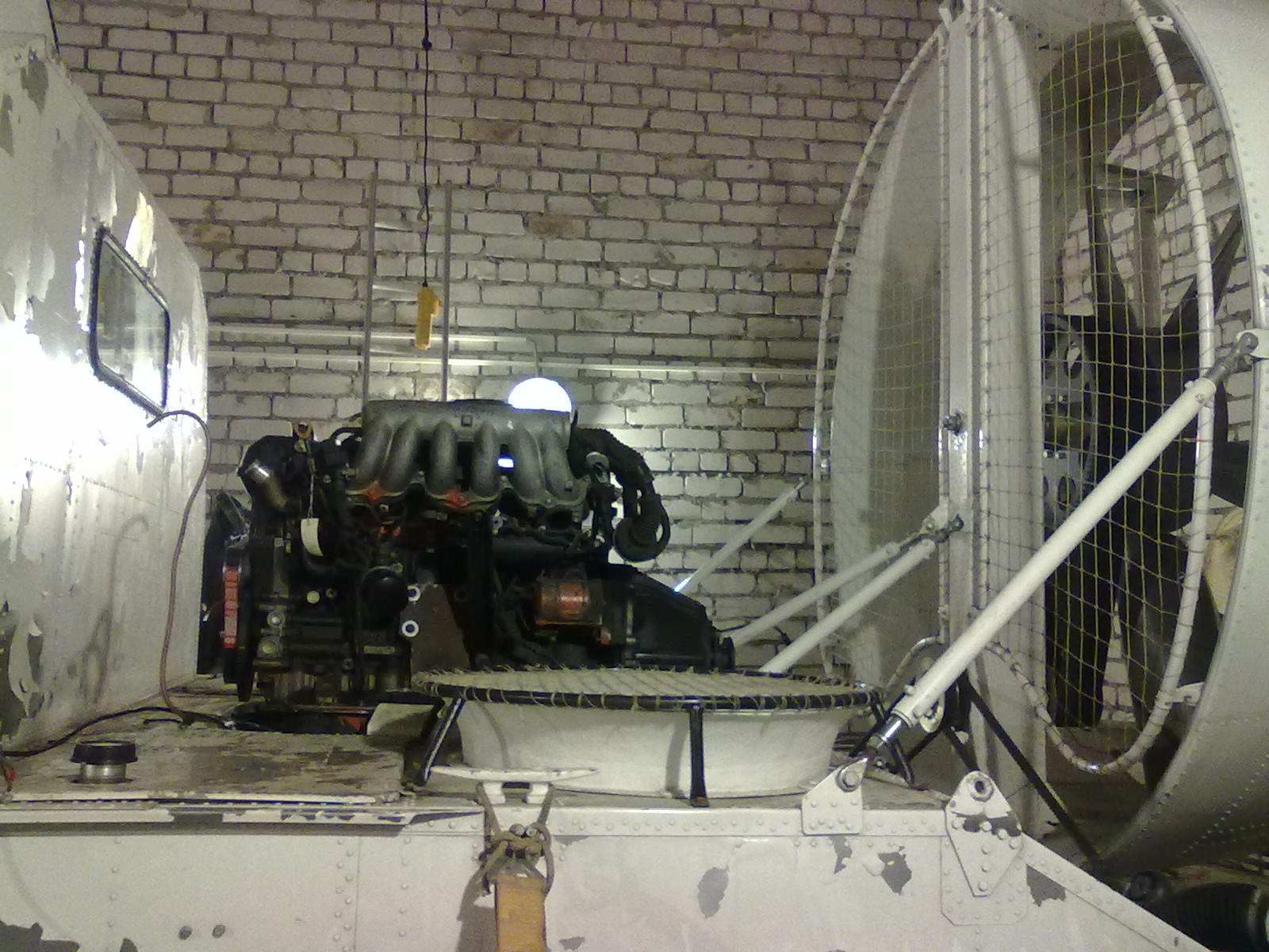

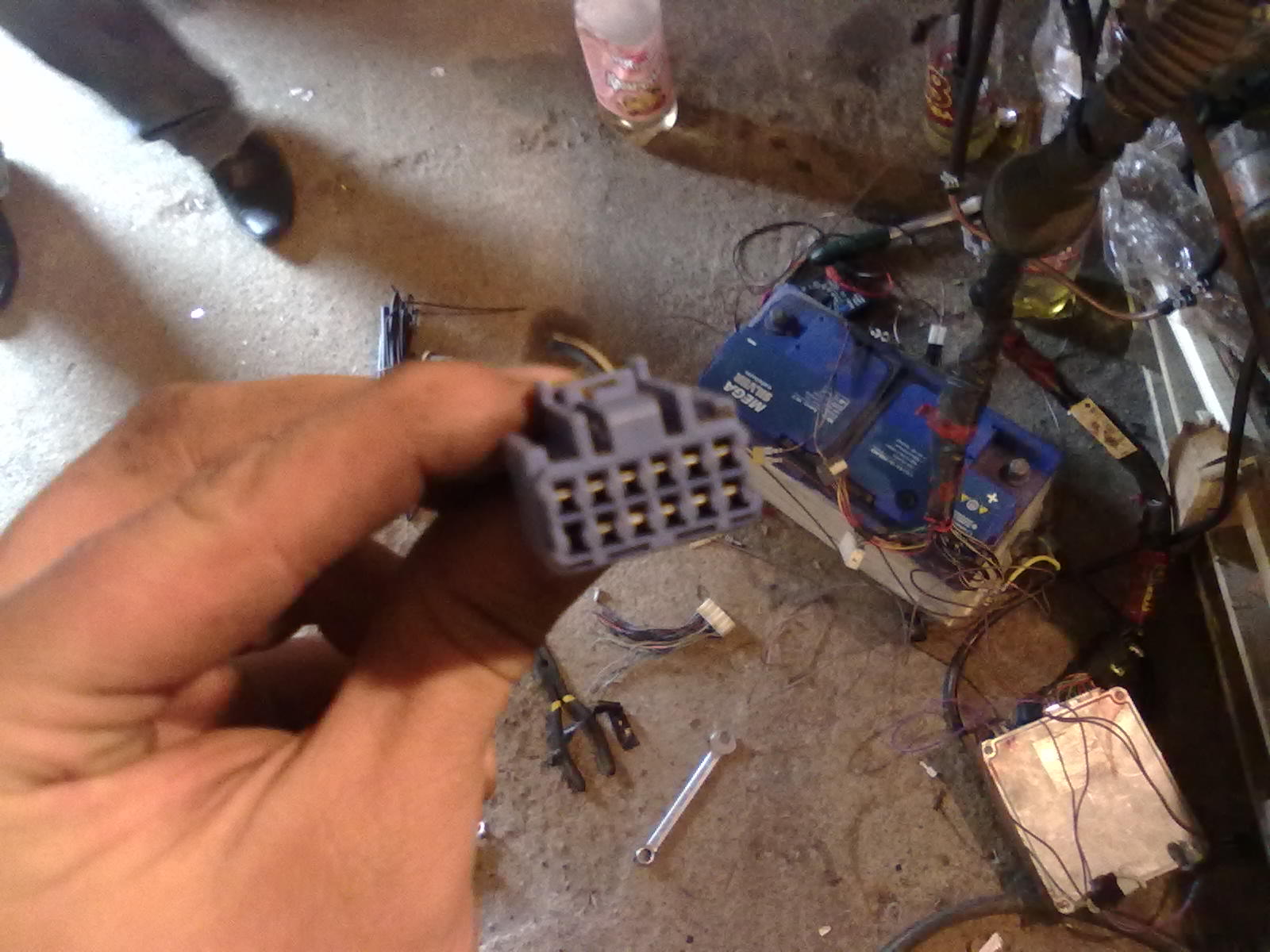

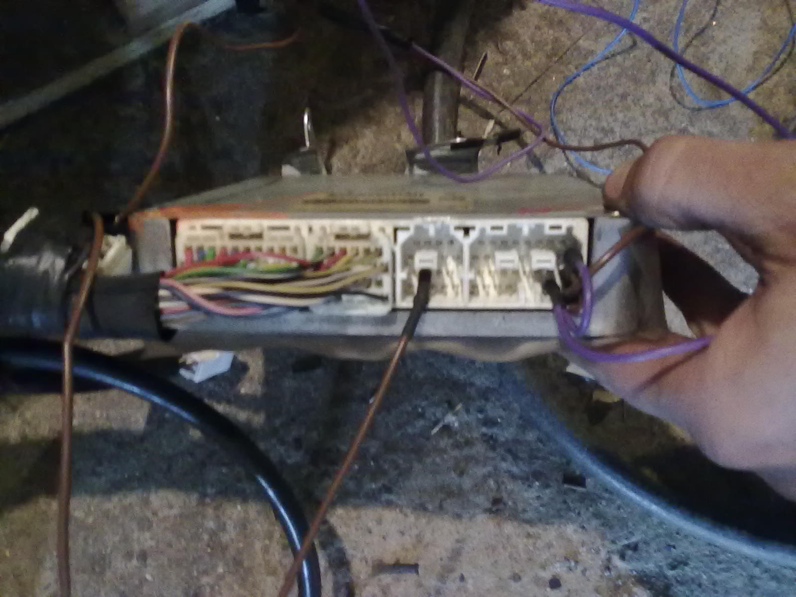

Это 3.14-здец сцкнах. У меня сегодня разрыв шаблона произошел. Окончательный и бесповоротный ...
Оказывается для того, чтобы завести ... Да какое там завести!? Для того, чтобы можно было эксплуатировать японопомойку аля 1JZ-GE VVTi достаточно:
1) Отрезать от косы эту фишку (синюю)
2) Запилить от неё все провода на плюс (удобно скрутить по 3 шт и обжать клеммой)
На заднем плане, кстати, видно серую фишку, в которой вызванивается 1 провод - это провод на стартер (вешаем на него выход реле)
3) Чтобы не спалить дорогу в мозгах подключаем минусовой выход реле бензонасоса на один контакт левой колодки и подаем питание на 2 контакта в правой колодке (у меня там правда запилен еще провод на 2 контакта, который тупо висит в воздухе - это выход на главное реле, чтобы просто завести не нужен + для фото Я воткнул их на отъебись - перепутал чуток. Если кому внезапно будет надо - ищем на распиновке ЭБУ клеммы BATT и IGSW. Это они.).
Добавлено: Я таки немножко ошибся, когда писал это, 12В надо подавать на все 4 контакта. Оказывается Я просто не правильно понял электрика - на +В и +В1 приходит напряжение с главного реле, которое управляется замком зажигания. Такшта пардоньте, говна въебал, исправлюсь :verynice:
4) Прикручиваем кнопку стартера, кнопку "замок зажигания", 2 релюхи , о которых Я уже говорил, кидаем это всё на аккум, щёлкаем "замком", нажимаем кнопочку "старт" и ...
Самая засада и полнейший пиздецовый мой затуп с этим г-ном заключался в том, что ебаные жопоглазые самураи по какой-то *** сделали включение бензонасоса только после того, как стартер начнёт крутить мотор :fool: А Я мучил его, пытался заставить стартануть насос после включения зажигания :fool2:
Собственно вот... И это, млять, всё! Никаких недель ебли и ковыряний с поводкой о которых говорят на форуме!!! :rulez:

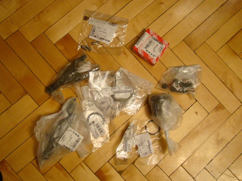

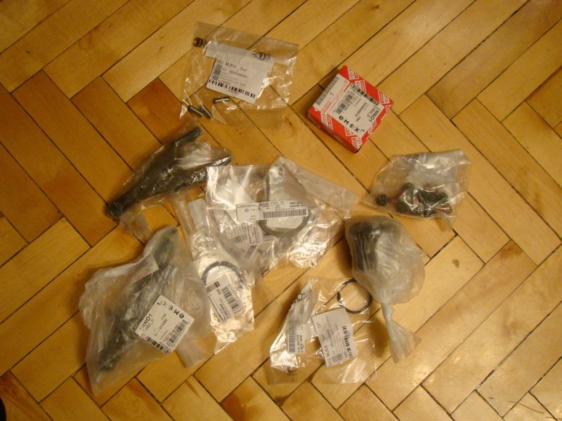

Сообщение Пряник » Чт июн 14, 2012 16:31 pm
Приехала коробка запчастей :dance: Фотки завтра вечером :wink:

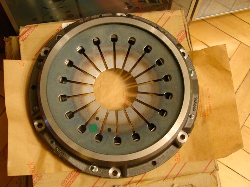

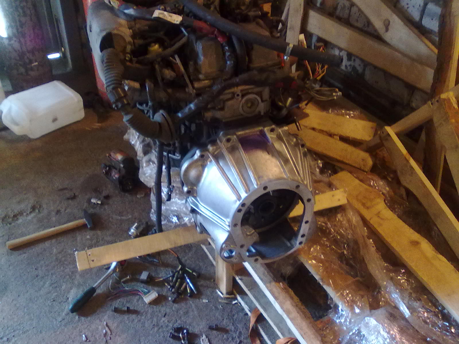

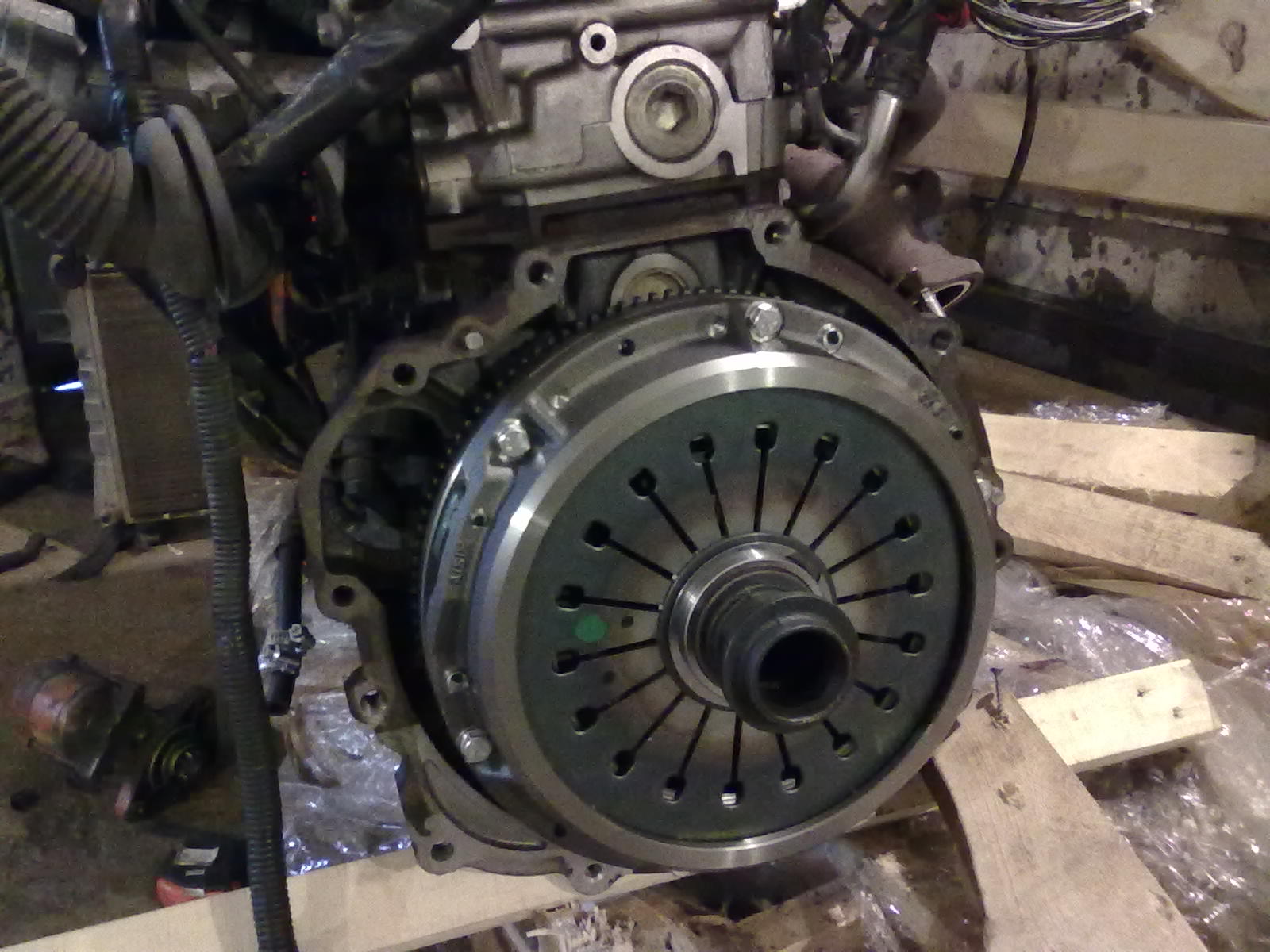

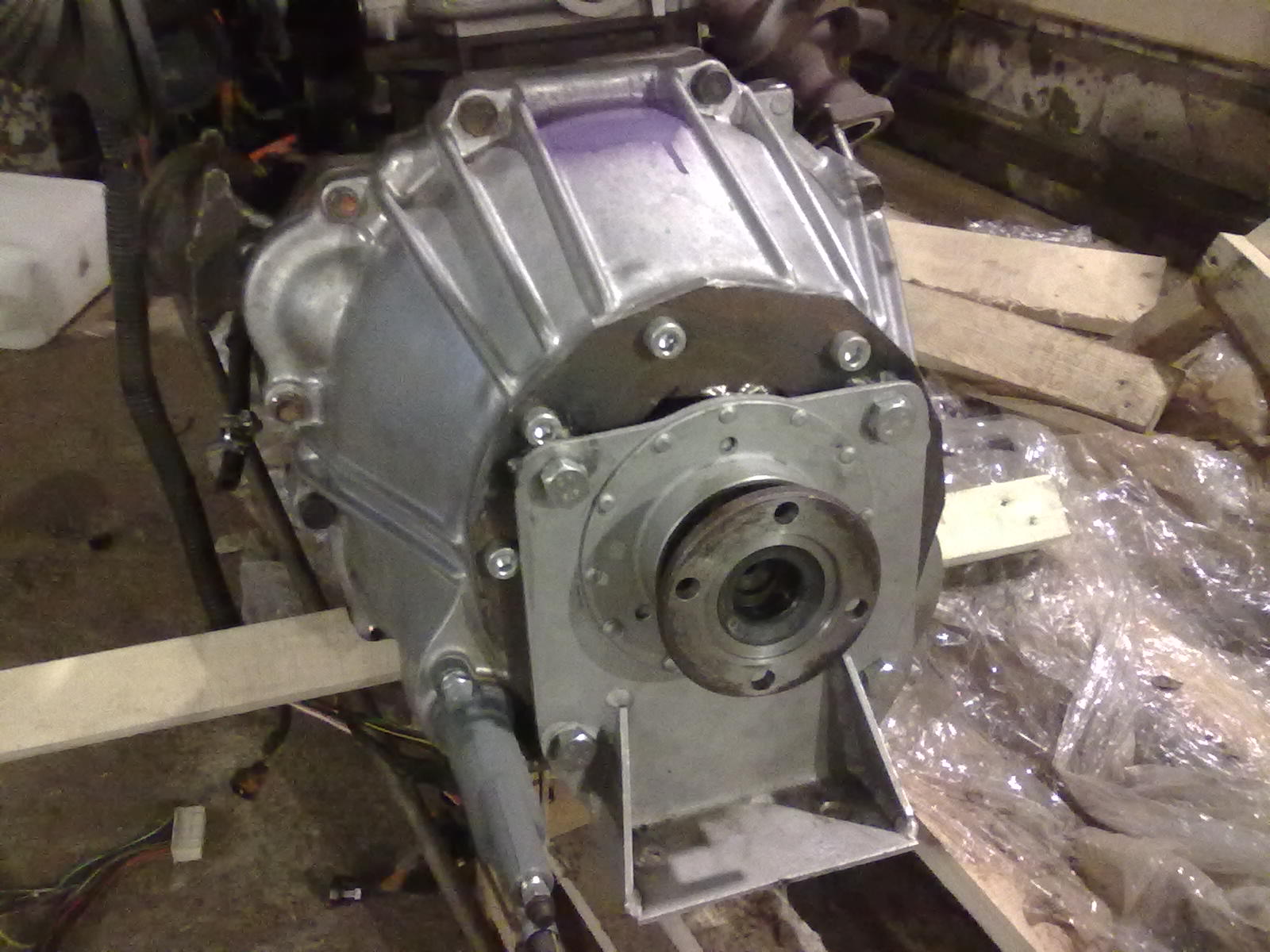

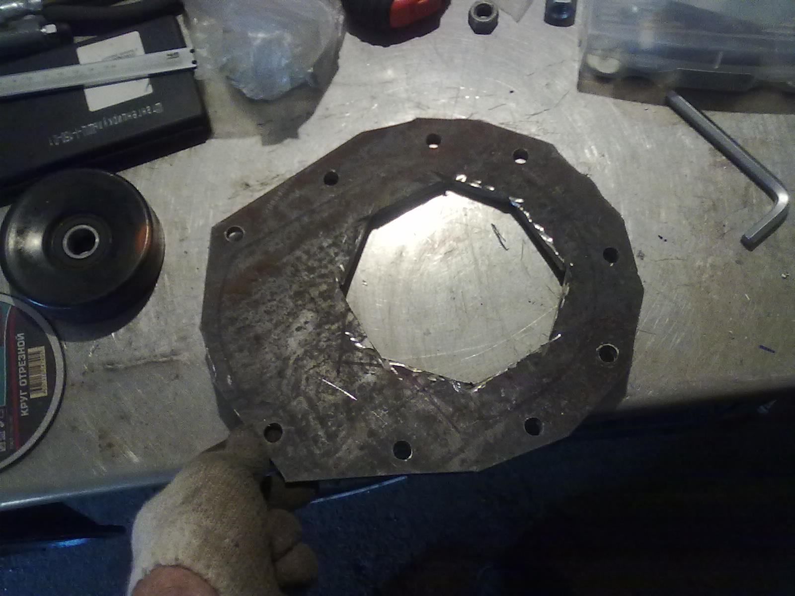

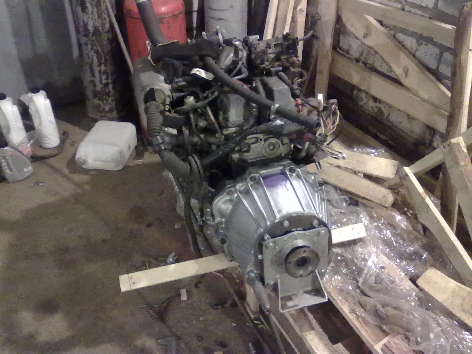

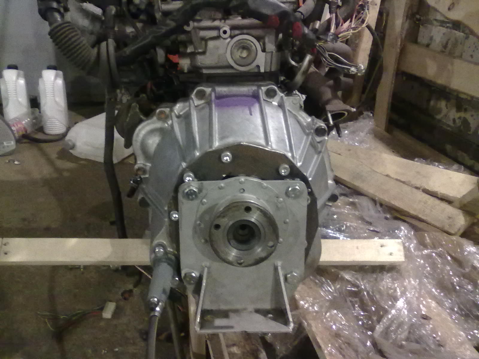

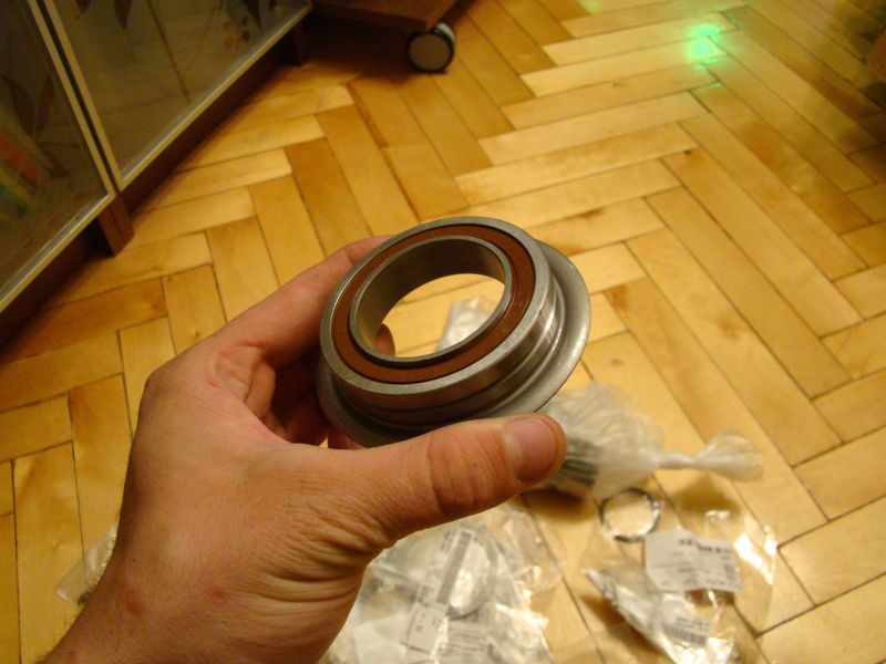

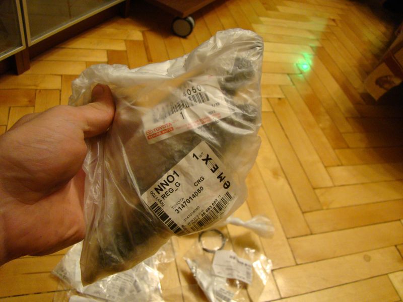

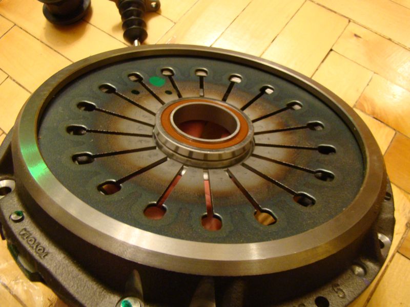

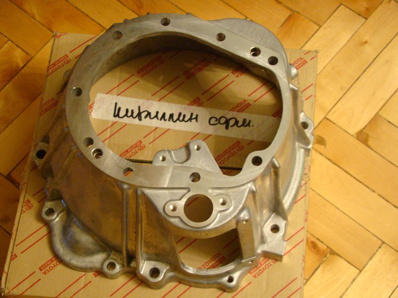

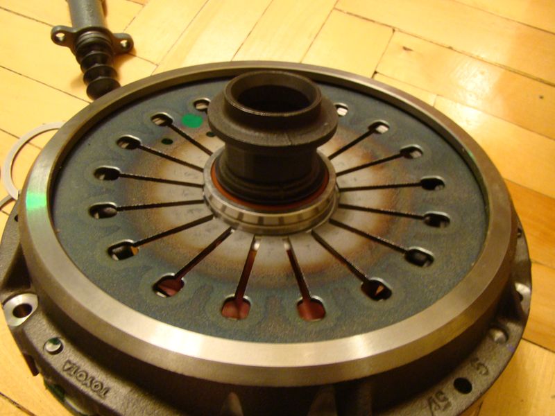

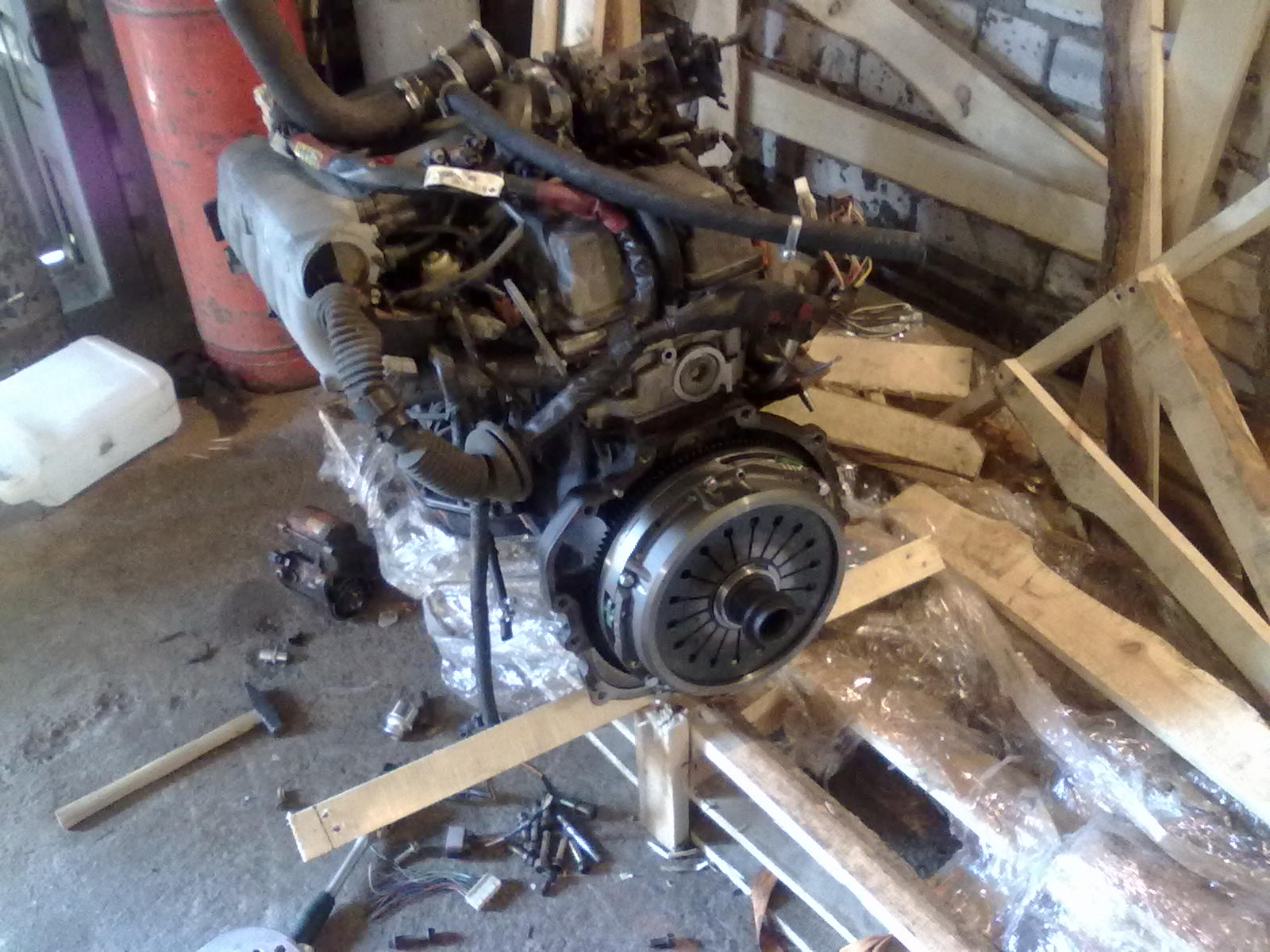

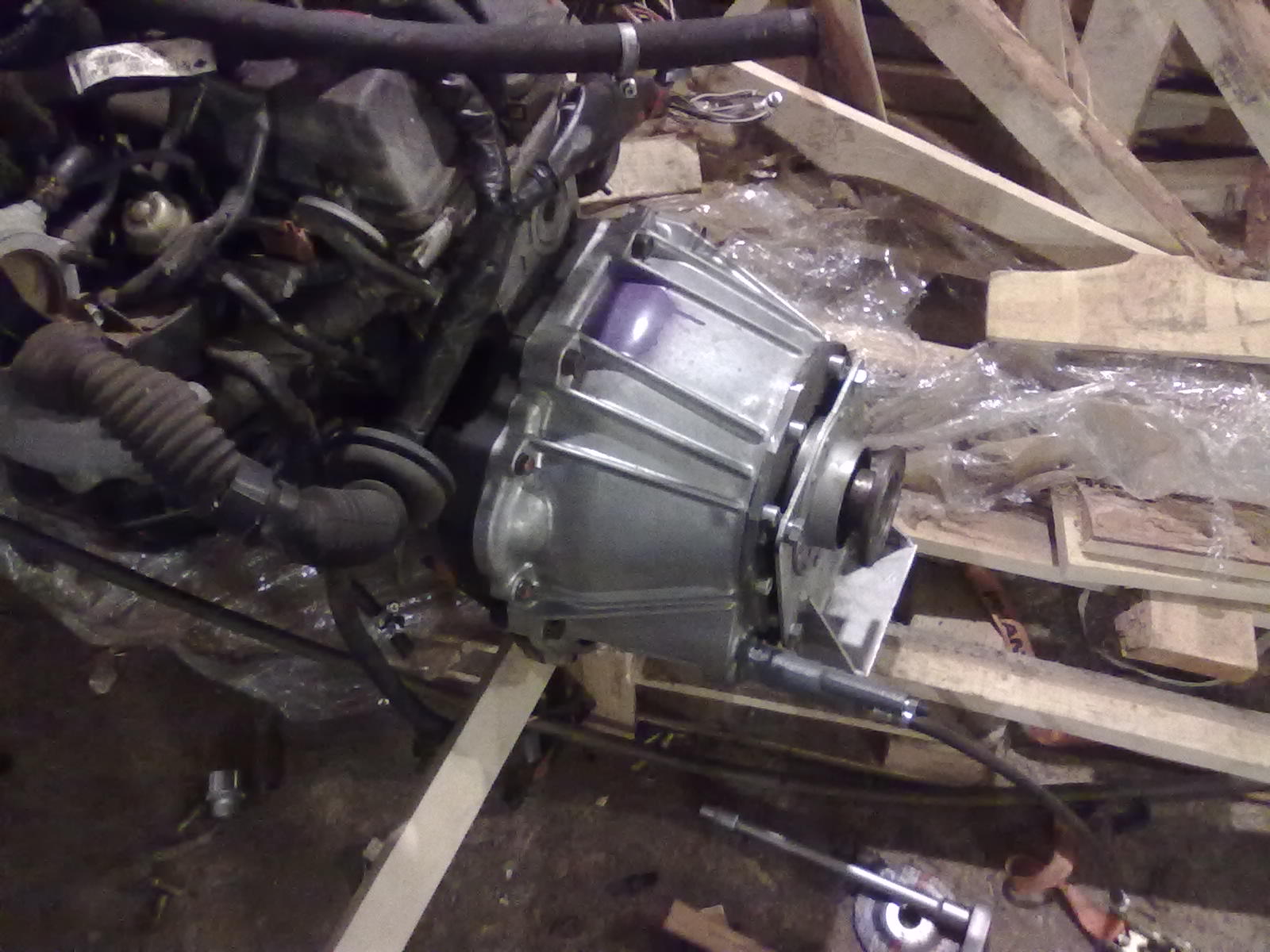

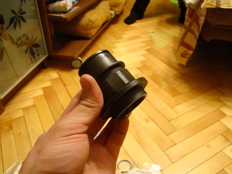

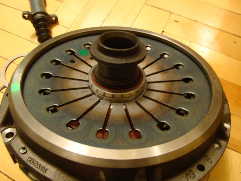

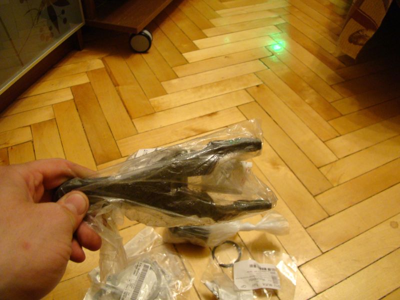

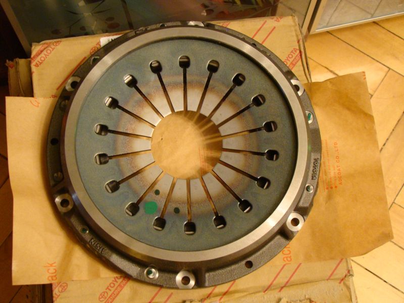

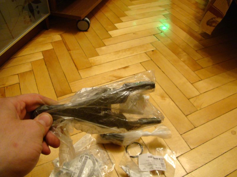

Сообщение Пряник » Пн июн 18, 2012 22:12 pm

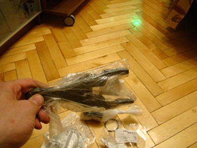

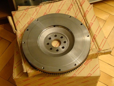

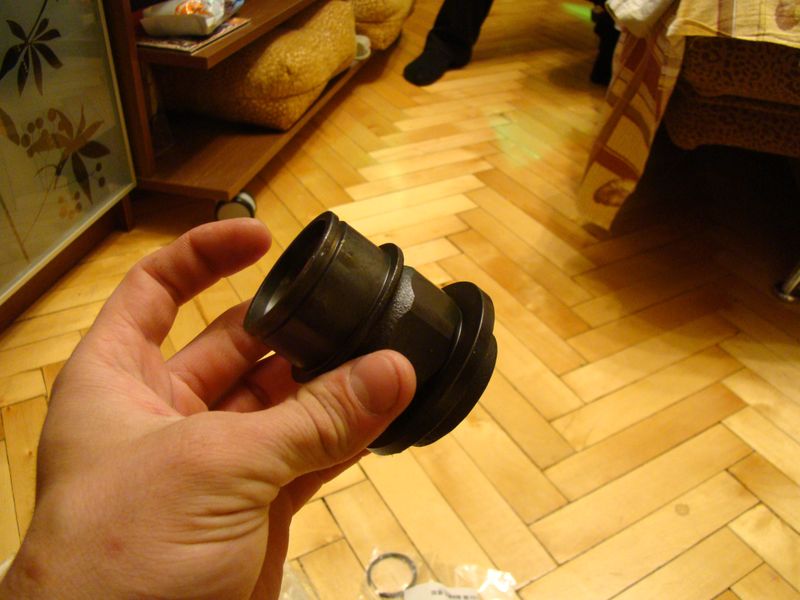

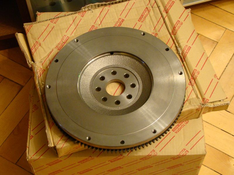

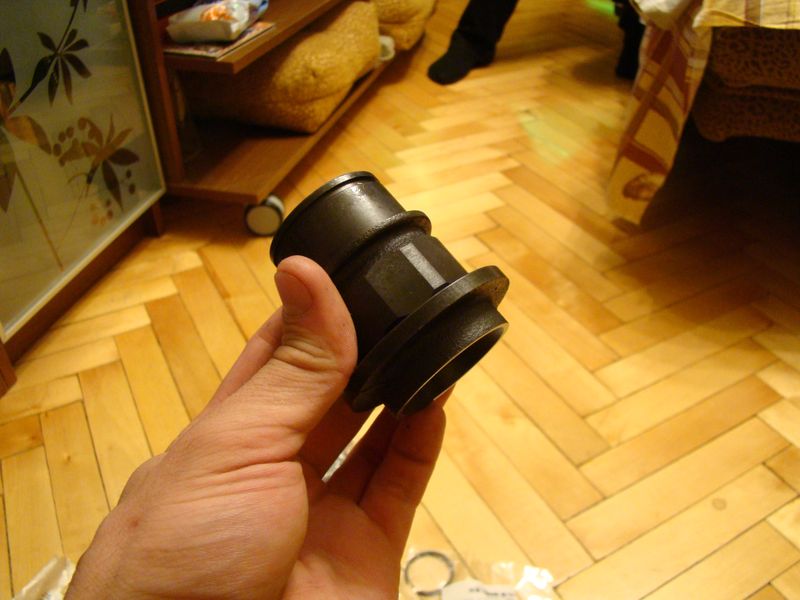

Дошли руки до фоток...
Корзина
Маховик
Колокол
Куча всякой нужной мелочи
Вилка
Рабочий сцепления
Выжимной
"Ступица"
А как-то так это всё собирается :crazy:
Изучив конструкцию понял - выжимной подшипник на самом деле не нажимает на корзину, а тянет лепестки корзины в сторону коробки, благодаря чему выключается сцепление ... Заодно понял почему косоглазые проебали во 2 мировой :shadow:

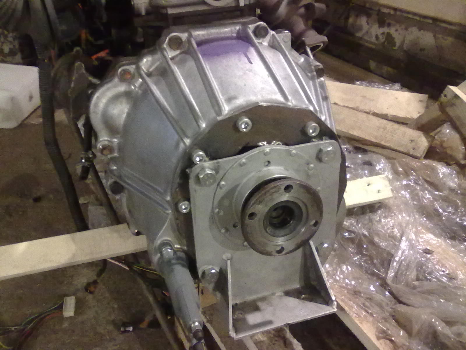

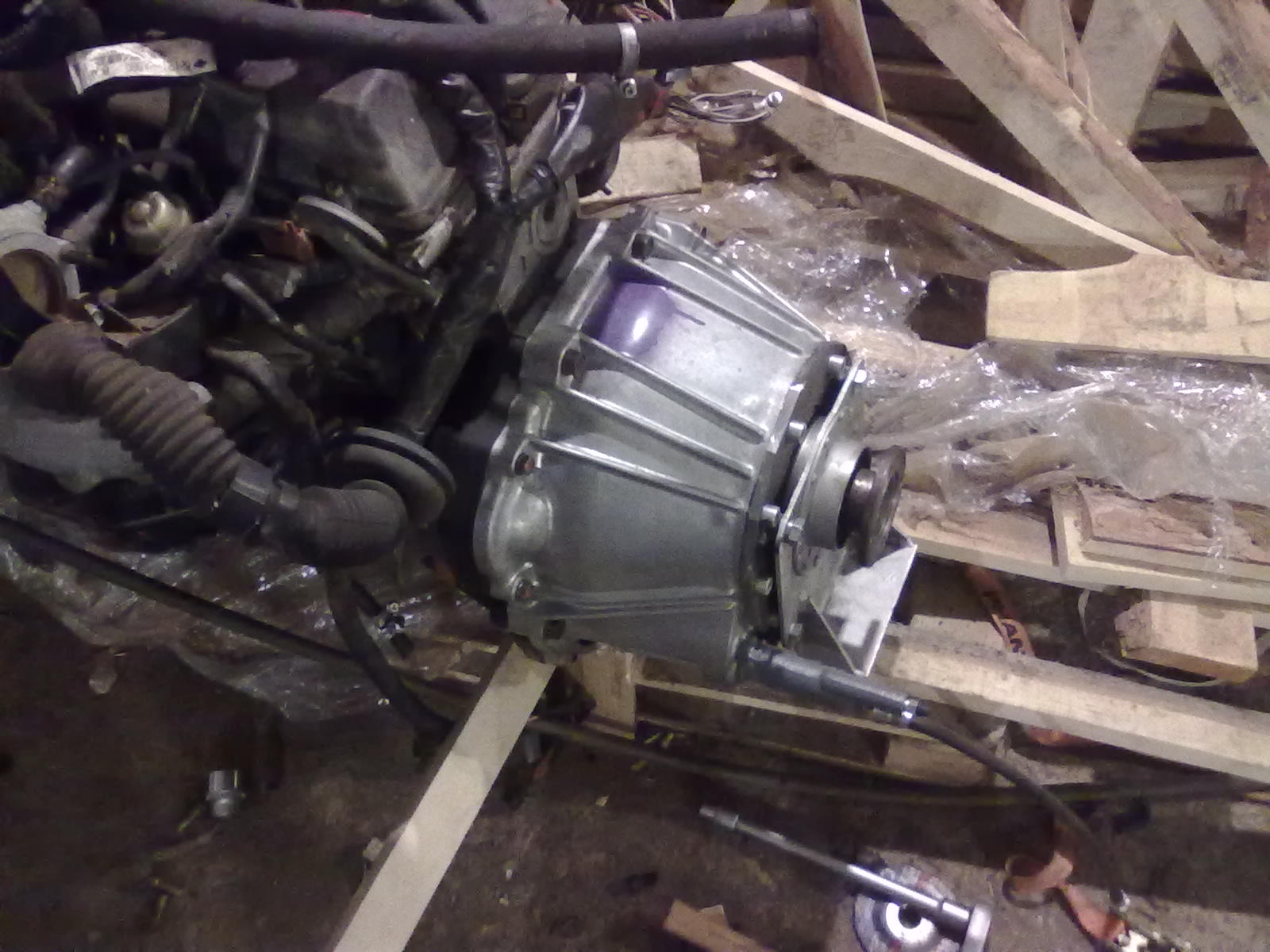

#660

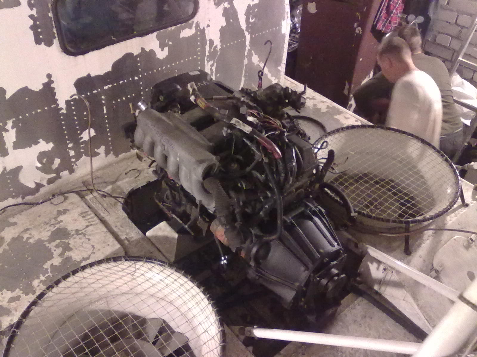

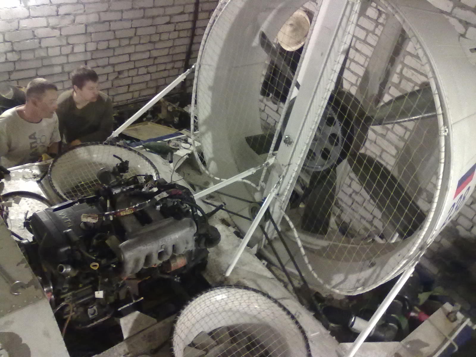

Сообщение Пряник » Вт июн 26, 2012 8:47 am
А теперь рассказываю на кой йух мне это было надо :maddude:
Переточено
