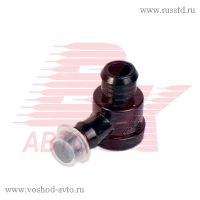

Кстати затестил вчера обратный клапан для ВУТ от ВАЗ 2110, номер по каталогу 2110-3510040. Подходит к нашему ВУТу изумительно, единственное штуцера чуть толще, входит с бОльшим усилием чем штатный, но по-моему мнению это даже плюс - меньше будет неплотностей

Извиняй, что "всю малину обламываю", но ГАЗ это дело тоже просёк, и в новые вакуумники ставит именно такие клапана:BT878A писал(а):Кстати затестил вчера обратный клапан для ВУТ от ВАЗ 2110, номер по каталогу 2110-3510040. Подходит к нашему ВУТу изумительно, единственное штуцера чуть толще, входит с бОльшим усилием чем штатный, но по-моему мнению это даже плюс - меньше будет неплотностей
Вакуумник 24-3510010-02, покупался, со слов продавца, пару лет назад (коробку я уж фотографировать не стал) -
И его клапан 2110-3510040-02 -
