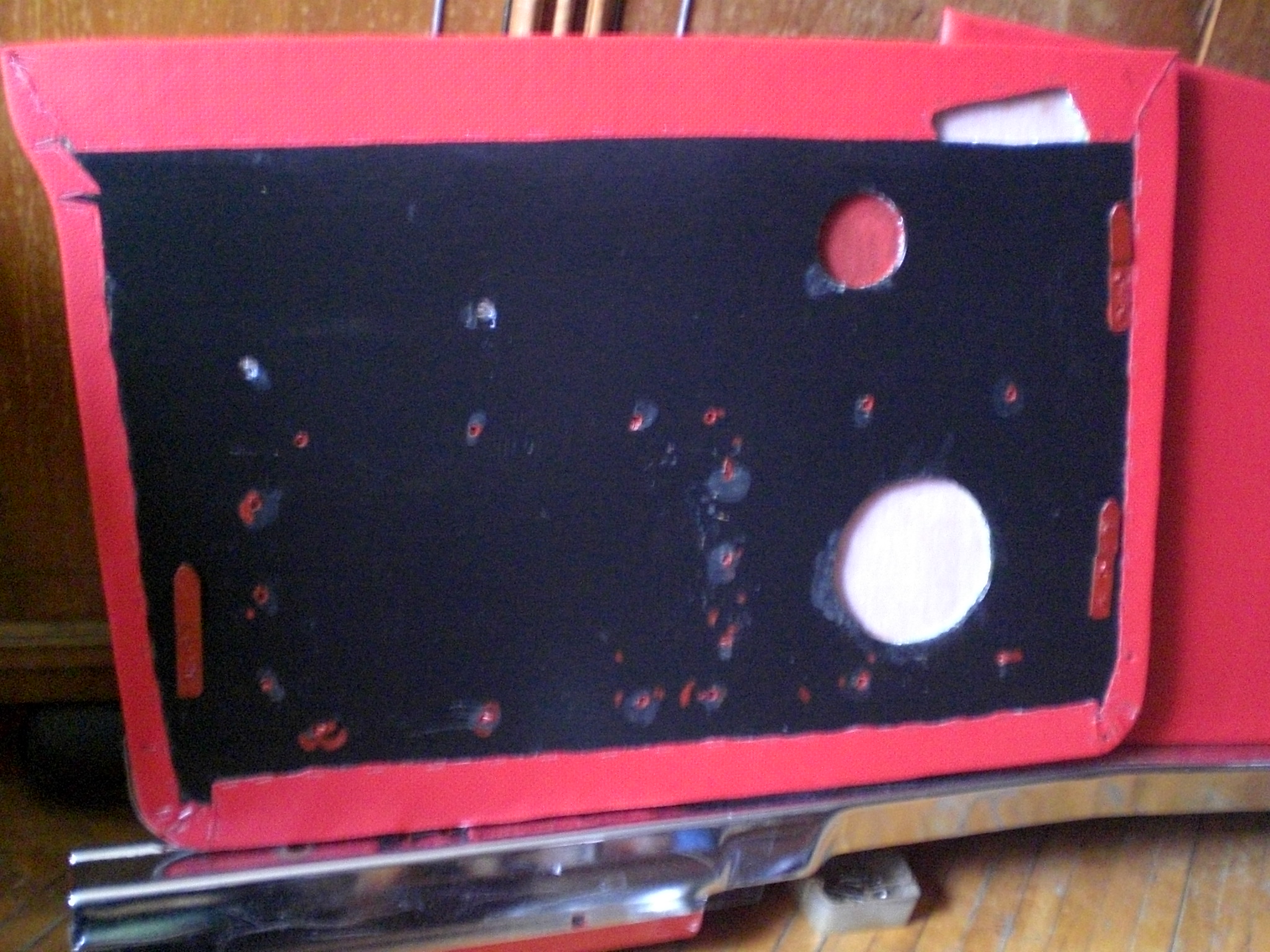

Надоело смотреть на кривые обшивки дверей.
Резать новые решил из березовой фанеры 4мм (вечные получаются из оргстекла, но мне и этих лет на 10-ть хватит). Пока начал с задних.

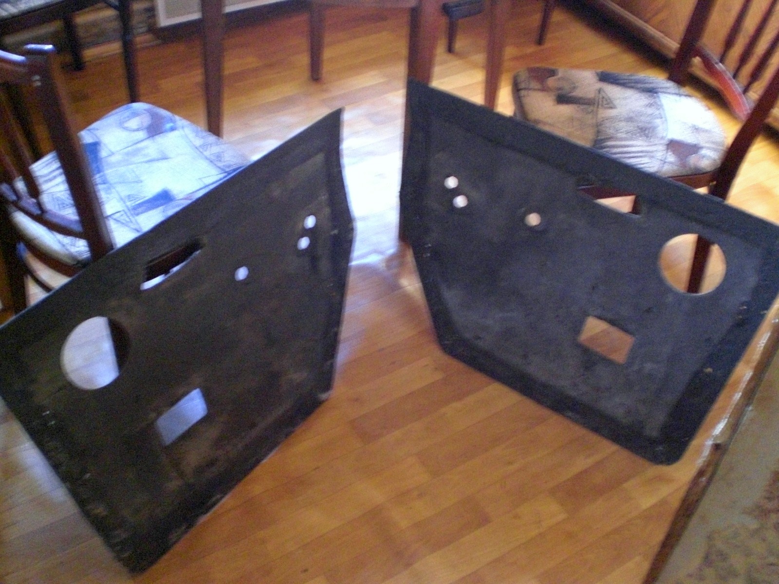

Старые кривые, возраст - 38 лет:
карты дверей (3).JPG (210.29 КБ) 23753 просмотра

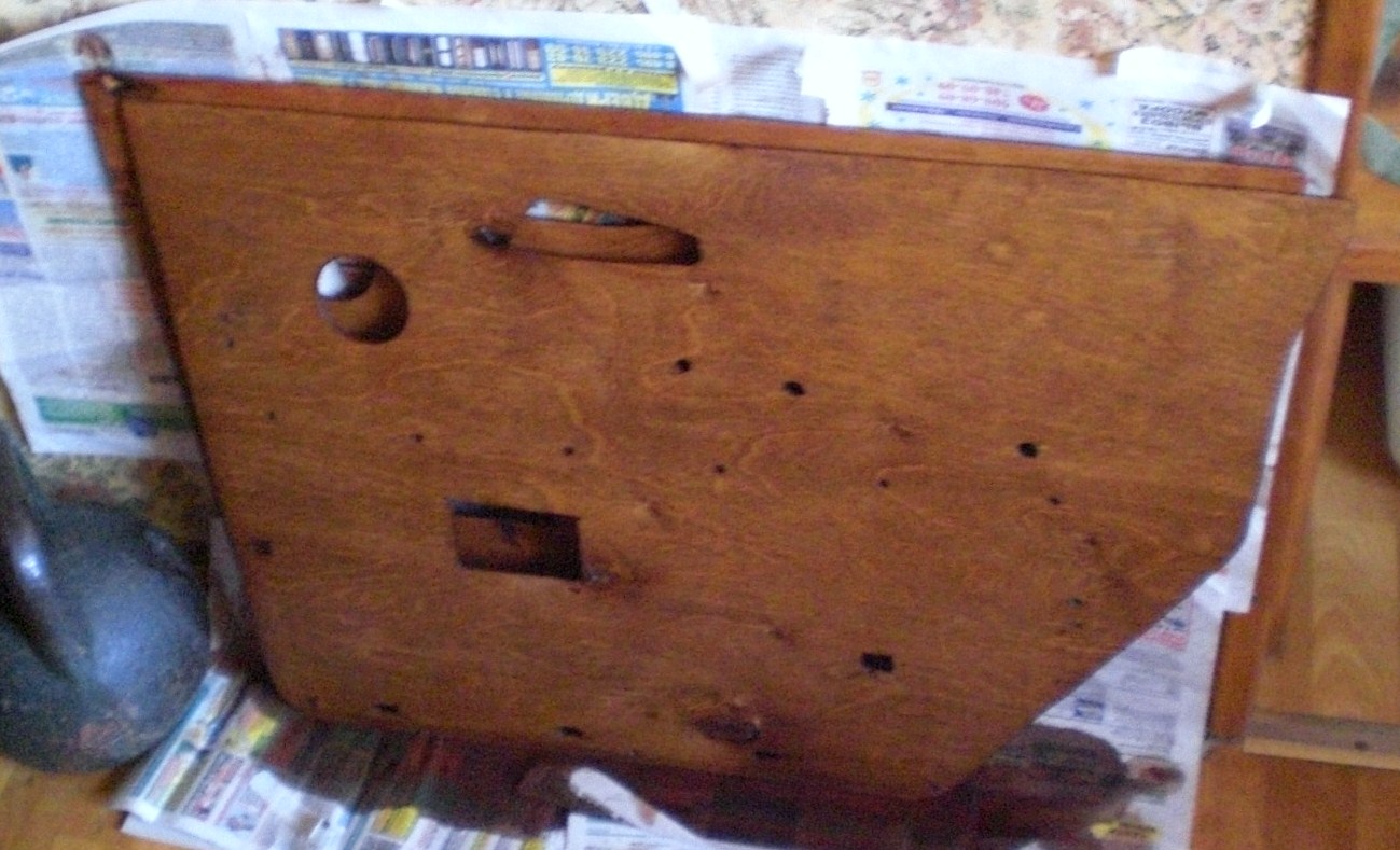

Вырезал новые из фанеры электролобзиком, покрыл в два слоя олифой, потом еще нанес два слоя лазури для защиты фасадов деревянных домов:
Был куплен качественный кожзам красного цвета с перфорацией:

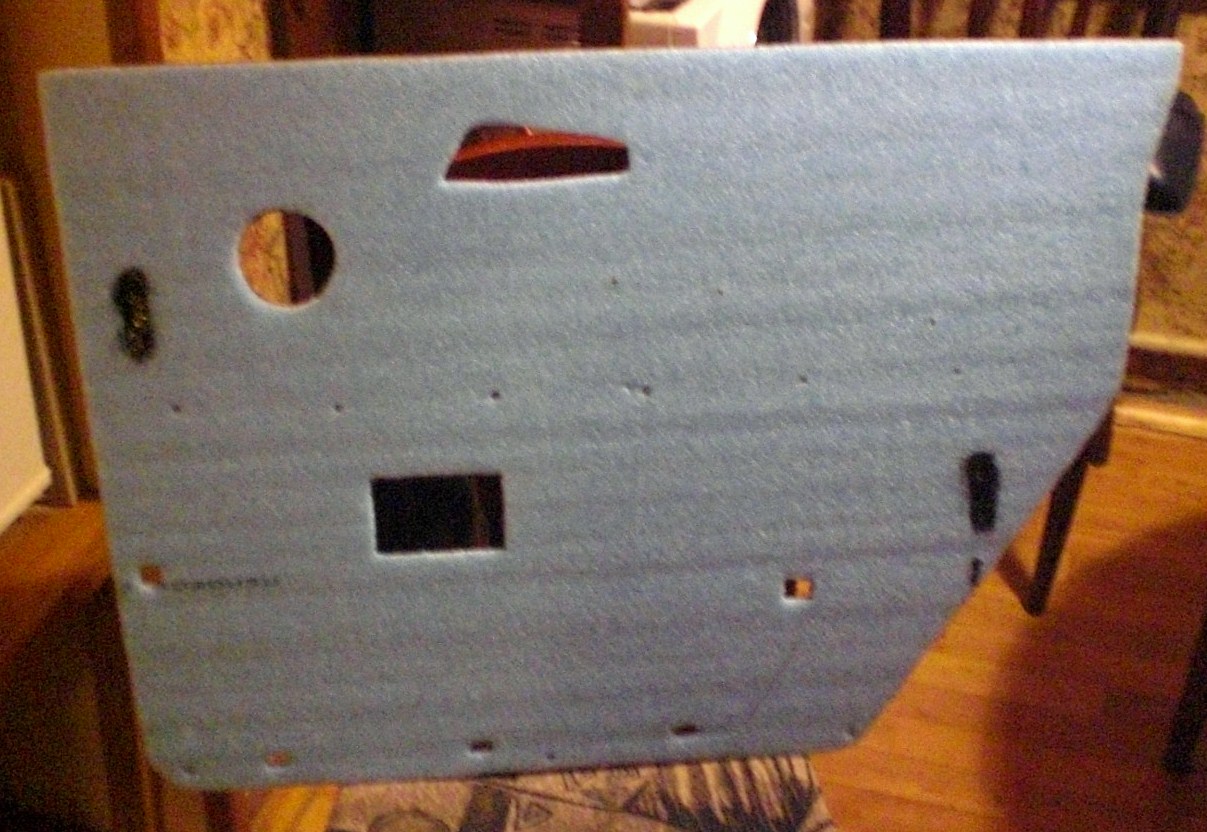

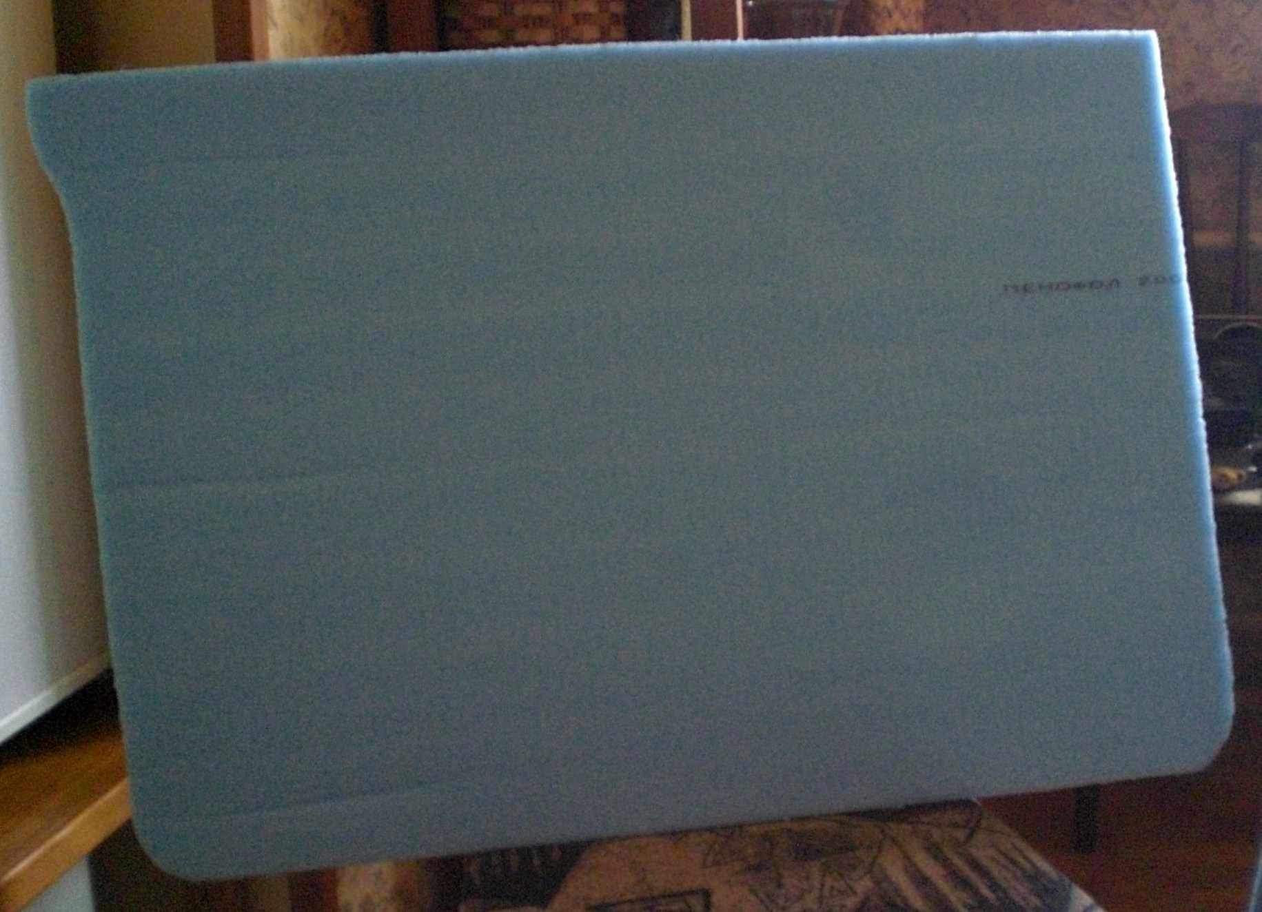

В качестве подложки использовал теплоизоляционный материал "Пенофол 2000"(взял самый тонкий), он не гниет и создает объем:
Клей использую 88-й в банке, производитель ООО "Рогнеда", Москва:
___________________________________________________________
Самое геморойное - ждать пока просохнет каждый слой пропитки.
P.s. В процессе обклейки буду выкладывать новые фото :wink:

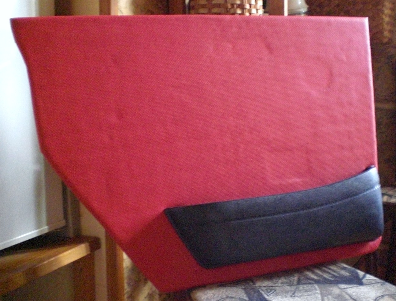

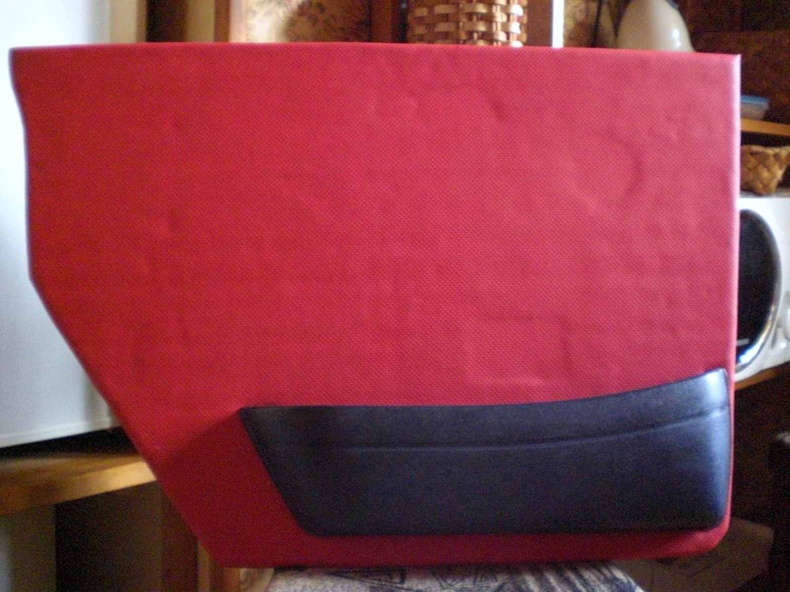

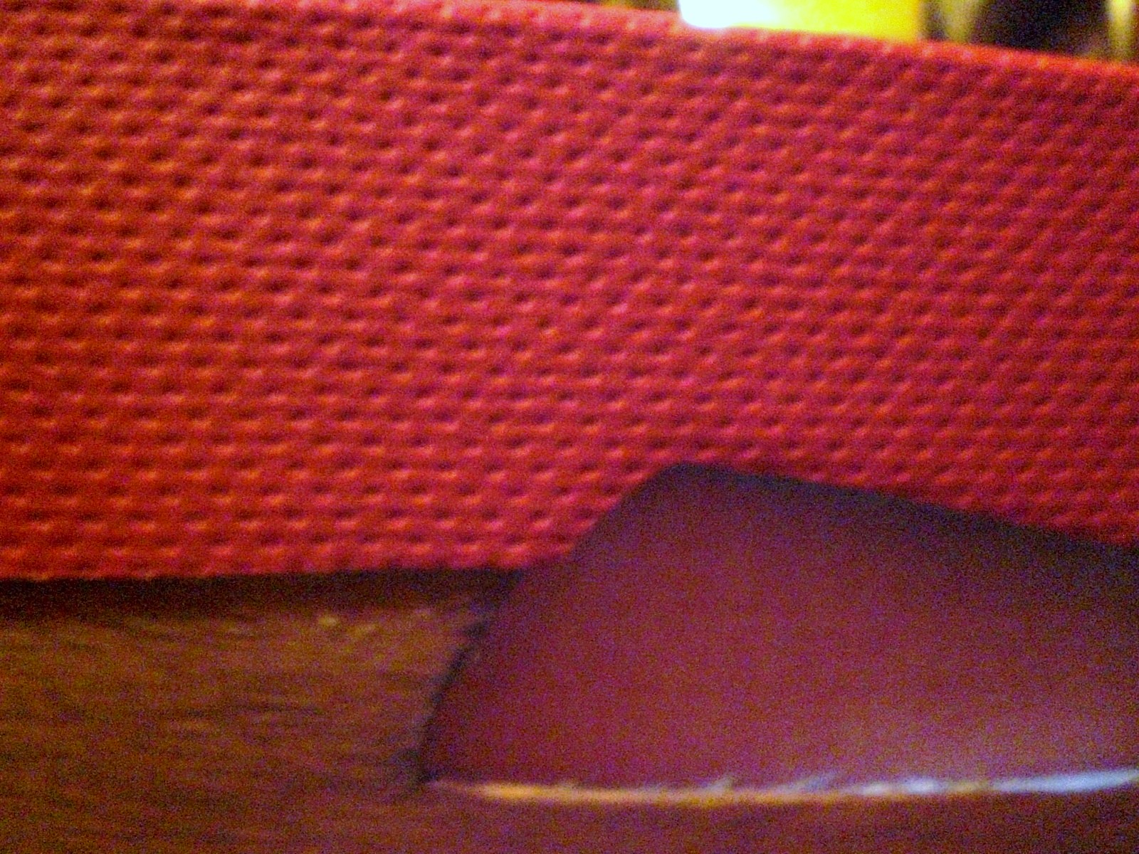

Одна карта почти готова, теперь сутки на высыхание клея:
Карманы для мелочёвки от 123-го Мерса.

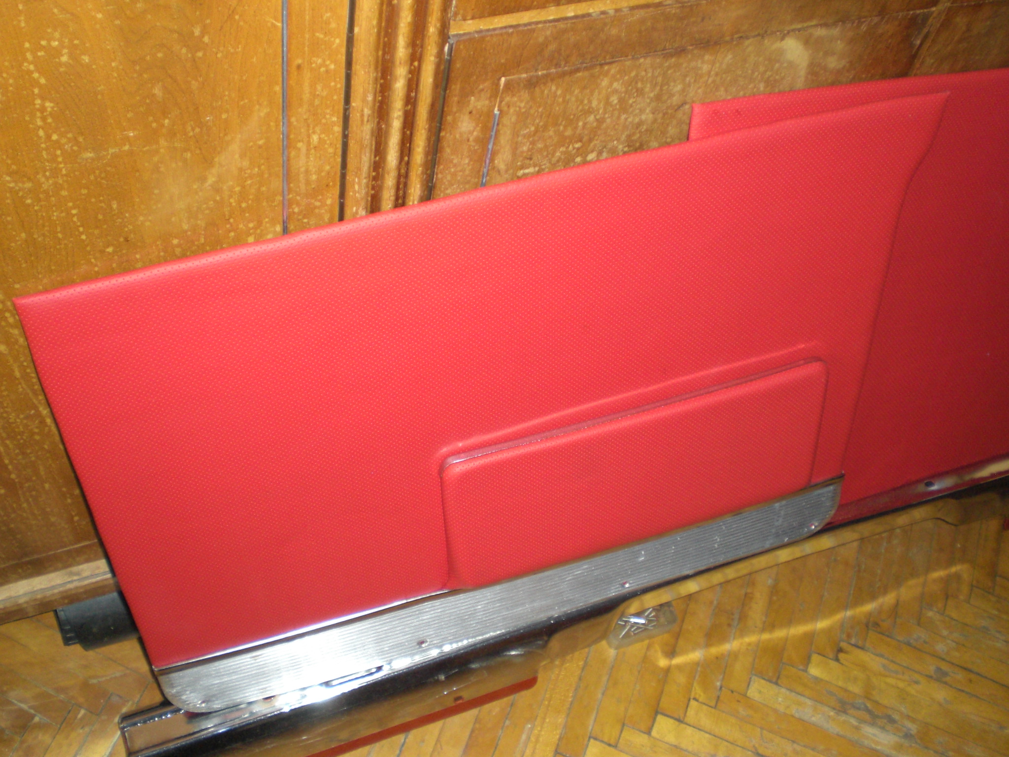

Сообщение iguana01 » Пн мар 01, 2010 16:04 pm
Не прошло и года, наконец-то появилось вдохновение сделать передние карты.
Пока в процессе:
