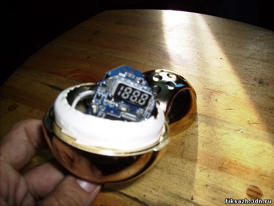

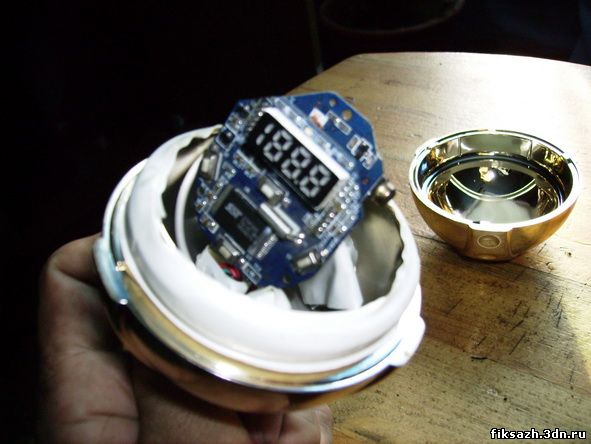

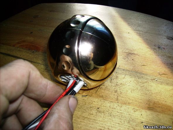

Сообщение Broadcas » Пн фев 22, 2010 16:21 pm
Воплотил тут на днях ещё одну свою бредовую идею..
Кароче оч. краткая предистория...
Был у меня Fm модулятор ... кароче попросил друган погонять... Собсно вдребезги его погонял (обнял на своей копейке дерево), смял о панель коленкой, живучие гады оказались и друган и модулятор))), тока друган отделался легкой царапиной пробил головой лобовое и смяв руль... (даже шутка ходила, что он решил пятку почисать через капот) а вот модулятор лешился корпуса, притом благодоря другану навсегда... Кароче этот девайс недавно у него забрал, вытащил все внутренности из остатков корпуса и стал думать что с ним сделать. Нашел у себя баночку блестючую ввиде шарика (фотки будут) засунул все это добро туда и вытянул пучок проводов (на асьминога смахивает))) кароче мысль прибадяжить это на торпеду, прям посередине разъем для флешки определить в бардачке, плюсов два:
1.модулятор не занимает прикуривателя
2.шарик золотистого цвета вполне не привликает внимания (можно кстати и на задней панели примутить ) со стороны как очередная дешевая вонючка.
Из доработок самого модулятора, припаял провод нормальной длины для антенны, поэтому 100 метров прием нормальный.
Конечно я не за модуляторы (есть причины небуду их говорить), у меня и так магнитола мп3 читает неплохо (недавно тоже делал капиталку ей валики на диско-выталкевталкивателе прилепил силеконом), но бывают случаи когда диски "вот здесь", а на флешку скинуть минутное дело.
минусы в конструкции:
1. невидно нифига, шарик закрыт, чтобы переключить песню или канал надо открывать крышку не айс собственно, но тут можно кнопочки продублировать снаружи (мне лень пока).
2. быстрое включение выключение невозможно.

Сообщение Broadcas » Вт фев 23, 2010 13:07 pm
вот оно яйцо с сурпризом )) пока бета версия :pride:
