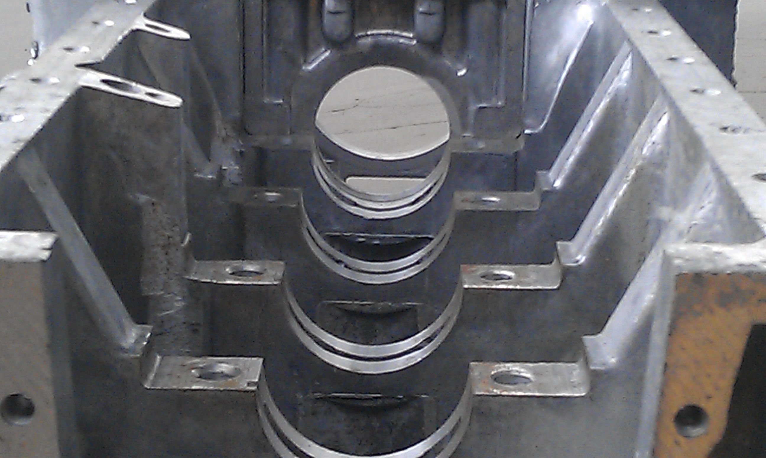

Здравствуйте уважаемые волговоды. Нужен совет бывалых! Купил не номерной, новый, пустой блок цилиндров с колоколом на 2410. Привёз, посмотрел снизу, а там вообще нет ни шпилек, ни крышек коренных подшипников колен вала, естественно расстроился. Теперь вопрос знатокам.. Можно ли перебросить крышки коренных подшипников со старого блока цилиндров? Или крышки коренных подшипников только на заводе вместе с блоком подбираются, подгоняются, точатся? Что делать посоветуйте, пожалуйста. И второй вопросик, блок цилиндров промаркирован зелёной краской, что это означает? (см. фото).
зелёная краска что означает?
нет ни шпилек, нет ни крышек :(

biturbocool писал(а):Можно ли перебросить крышки коренных подшипников со старого блока цилиндров? Или крышки коренных подшипников только на заводе вместе с блоком подбираются, подгоняются, точатся?
К сожалению, все именно так, крышки коренных подшипников не меняются, это очень точная деталь, протачиваются вместе с блоком.
Все остальное можно менять, но не крышки коренных.

Если все же найдутся родные крышки от этого блока, на них часто набивают метки, по ним можно сориентироваться, какая откуда.
Уж очень тщательно блок на продажу готовили, может, они где-то у продавца и хранятся, просто забыли вручить?

Спасибо, за оперативные ответы. От моего старого блока крышки коренных может кто-то подогнать? Есть спецы? И что для этого надо?

biturbocool писал(а):блок цилиндров промаркирован зелёной краской, что это означает?
Зеленой краской промаркированы размеры отверсий под толкатели. Еще желтая есть.

Это может быть невозможно: с чужими крышками очко в крышке может не совпадать с очком в постели миллиметра этак на три. Если несовпадение не больше чем на десятку (0.1мм), то можно осадить крышки на шлифстанке и заново пробурить постель.
