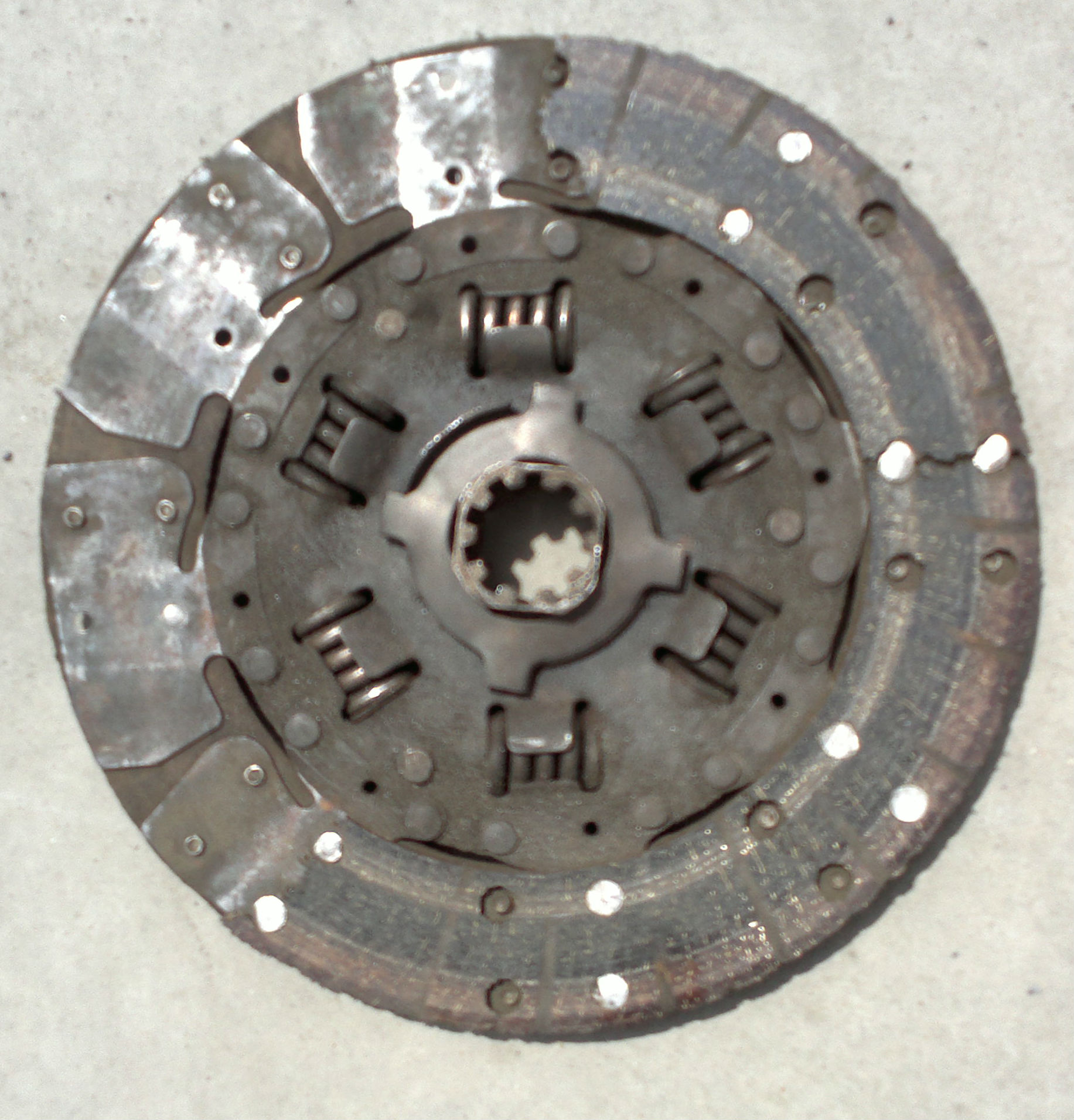

Здравствуйте! Проблема аналогичная ,( но я ничего не менял ) , помогите , пожалуйста !

Неравномерный износ накладок диска сцепления. Больше ничего в голову не приходит.

У меня пропало сие после замены корзины на лепестковую.

+1. Поддержу насчет подушки двигателя и кардана. Это в первую очередь проверить. А потом уже искать причину в сцеплении самом.

Тоже тресет. с минимальными затратами исправляется регулиргвкой корзины не снимая с авто ичего. сам этого еще не делал. так как тресет только с большими колесами. пока катаюсь на родных.

Всем спасибо за советы ! Причина в моём случае - фрикционные накладки.

ВЛ@ДИМИР, стерлись?

Меняй корзину на лепестковую, сразу заметишь разницу, проверено
