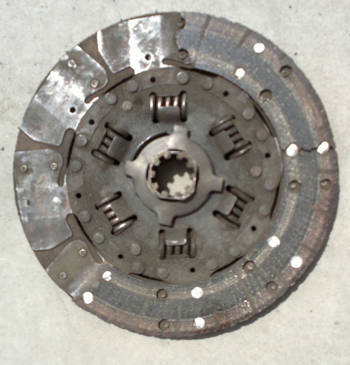

Всем спасибо за советы ! Причина в моём случае - фрикционные накладки.
Сообщения: 473
Автомобиль: ГАЗ М20 1953 г.в.
Откуда: Донецк
Благодарил (а): 39 раз
Re: Трясет всей машиной когда стартуеш
Сообщение Maximko » Чт май 09, 2013 18:20 pm
ВЛ@ДИМИР, стерлись?

Сообщение ВЛ@ДИМИР » Вс май 19, 2013 14:38 pm
Ещё как!
