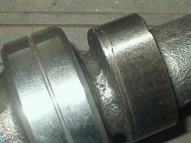

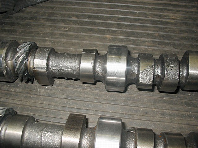

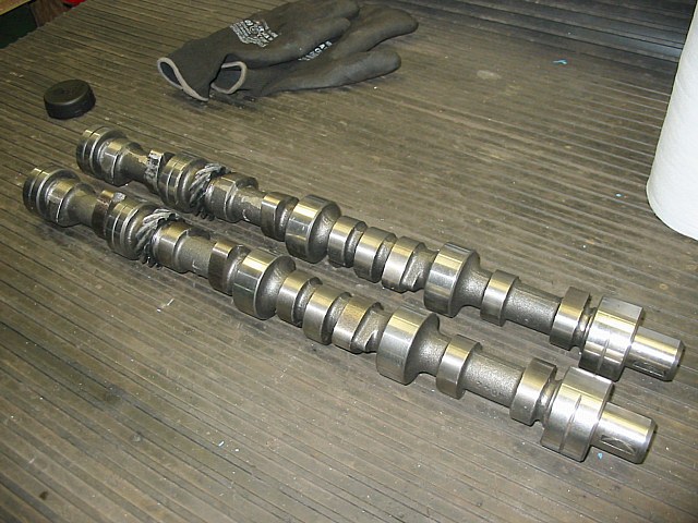

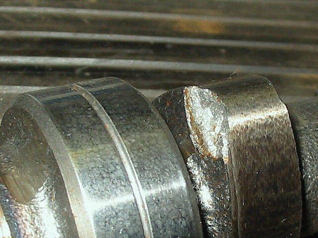

Сообщение Mortis » Вс окт 23, 2016 20:35 pm
Приехали заготовки валов из Ульяновска.
Как всегда повезло:
Дефект литья похоже, шлифовщик прощелкал. Написал Диме, поробую поменять. А живую заготовку надо куда-то пристроить в финишную шлифовку, для начала попробую в Динамику, благо под боком.
