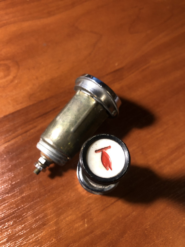

Сообщение АГРОНОМ » Пт ноя 14, 2025 20:47 pm
Наконец-то купил прикуриватель правильного вида. До этого был воткнут от ТАЗа, закрывал дырку, но при попытке им воспользоваться отрубал на фиг предохранитель.
По преданию родной прикуриватель из моей машины спер перекуп при осмотре, но признав ее не подходящей для перепродажи не купил)
Современная зарядка для телефона дружит с родным прикуривателем или нет?
