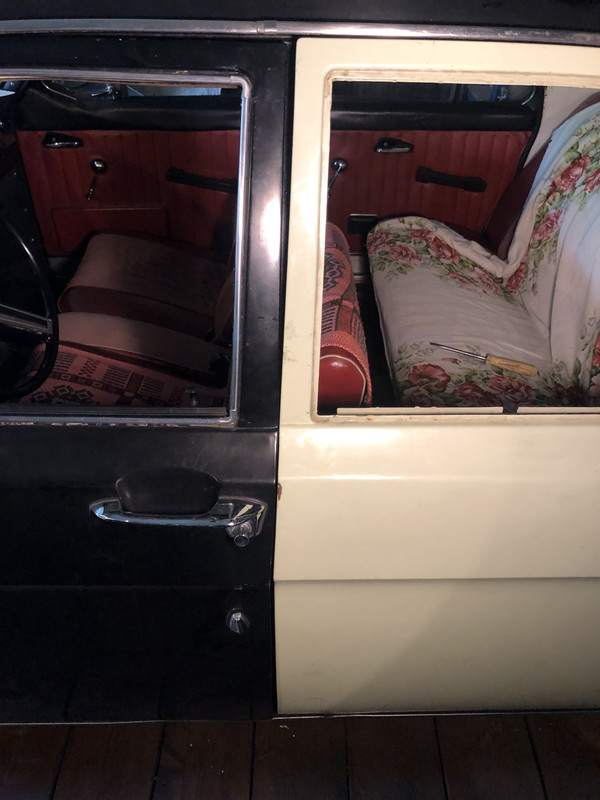

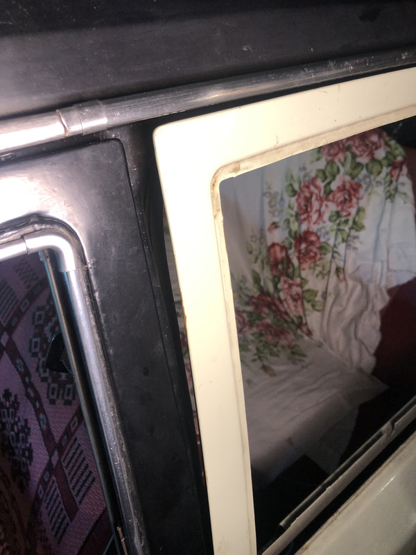

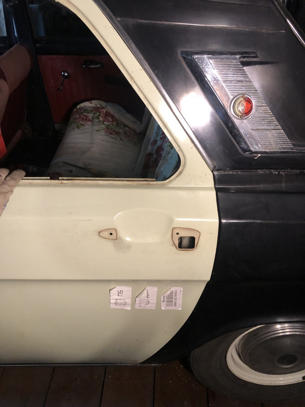

Попробовал дверь донорскую поставить. Разобрал ее аккуратно. Врезал поздний замок. А она не садится. Тело более-менее, а рамка торчит на 2 см наружу. Капец. Это можно как-то исправить? Догнуть внутрь или еще как-то.

Сообщение Ермишин Дмитрий » Ср июл 23, 2025 12:53 pm
Андрей, петли пробовал "утапливать"? Верхняя, там, где прикручена к стойке (не к двери) ... С двигателем что делал?

#257
Сообщение АГРОНОМ » Ср июл 23, 2025 18:39 pm
Да, если их утопить, само тело двери уйдет из плоскости заднего крыла, а рамке это не сильно помогает. Я сравнивал со старой дверью-приложил строительный уровень в верхней и нижней точки спереди-у родной двери стрела прогиба в районе низа рамки - 12 см, у новой-10 см.

Mortis писал(а):
Ср июл 23, 2025 14:15 pm
Рамки я гнул, успешно.
Просто берем руками, упираемся ногой и гнем? Я не кузовщик ни разу, поэтому стремно. Руками рамку можно прижать как надо, но она потом обратно отпружинивает.

Сообщение TANKER » Чт июл 24, 2025 21:20 pm
догибать лучше вдвоем, да прямо руками, ну или к кузоввщикам обратиться, хотя мало их осталось,

Сообщение Mortis » Пт июл 25, 2025 11:08 am
Я на машине гнул. В щель открытой двери втыкаешь что-нить типа запаски и толкаешь рамку со всей дури.
