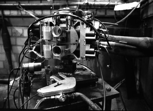

Здесь ремень простой. Гоночный мотор Кёниг имел зубчатый ремень привода распределителя фаз. Крутил около 10тыс. Были два варианта 500кубиков(фото) 4 цилиндра оппозитка и 250, тупо половинка от пятисотки. ВидеоMortis писал(а):Chevrolet Corvair. Зацените привод агрегатов:

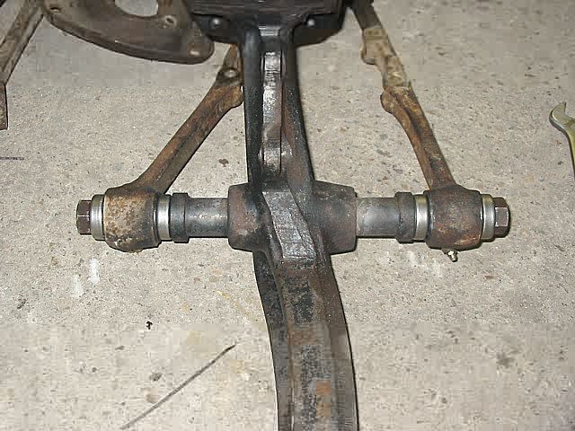

Завод реабилитирован, один рычаг действительно оказался гнутым. Каг-то таг получается:
Втулки капролоновые, с каждой стороны по опорному подшипнику шкворня - чтобы болты можно было хорошенько затянуть и при этом не зажать рычаг. Болты 18мм, а подшипники внутри 20мм, соответственно нужны переходные втулочки. Из капролона получаются хреново т.к. тонкостенные, надо за бронзой или люминем ехать.
Re: Анкета Mortis
Как ни удивительно, резьбовые втулки вместо резинок верхних рычагов запрессовываются как будто там и были. С пальцами только неувязка: оси рычага 16мм, а палец резьбовой зачем-то сделали 15мм. Надо вставки резьбовых изнутри проточить.

Итог дня:
Внутри на осях получились зазоры и это плюс: можно регулировать кастер шайбами. А плохо в этом варианте то, что втулки с правой резьбой. При сжатии подвески рычаг сдвигается вперед, уменьшая кастер. Если бы какому-нить мегатокарю можно было бы заказать втулки с левой, то, применив такие на верхнем рычаге и в одном из шарниров стойки, можно было бы получать в поворотах нефиговый динамический кастер - для компенсации динамического отрицательного развала.

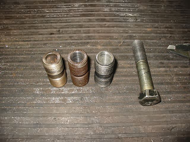

Опа, а вставки резьбовых и под 18мм прекрасно растачиваются. Соответственно нет повода и нижние рычаги на них не сделать - кастер безопасносте. Ну, почти: нижние рычаги длиннее, смещаться будут меньше. Поехал за еще одним комплектом резьбовых.
Re: Анкета Mortis

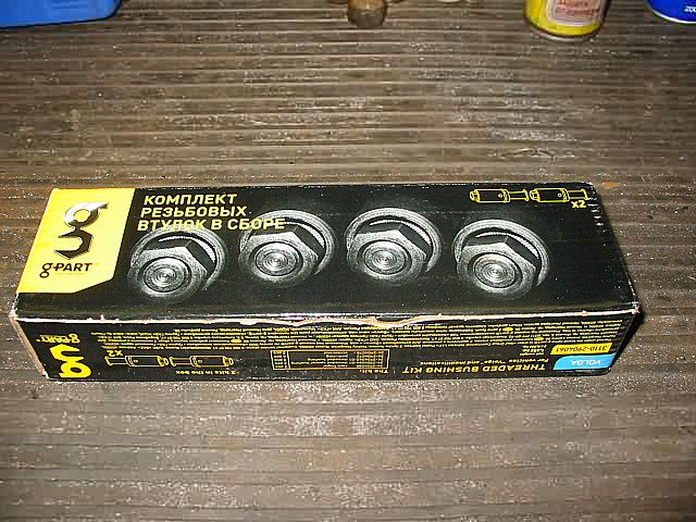

Новая упаковка ГАЗовских деталей:
На другой стороне все продублировано на английском за каким-то хреном. Ценнег - ояебу.
По ощущениям новодельные втулки сделаны из более злого железия (точатся хуже), но имеют больший изначальный люфт в резьбе.

Re: Анкета Mortis
Ужс.
А в синей упаковке уже не бывает б

Re: Анкета Mortis
Мужики, чего-то вы путаете..
"Синяя" упаковка - хоть и попадается ещё в магазинах, но устарела (см. по ссылке, в самом низу). Сейчас актуальна "оранжевая" упаковка: вот, для примера, одна и та же деталь в старой и новой коробках.
Вот "5 признаков оригинальной упаковки" на сайте "Педалей машин ГАЗ".
А то, что продали Мортису - это вообще не ГАЗ, а какая-то неведомая фигня. Олег, тебе не в этом магазине про "новую упаковку" рассказали? Вообще, не новость, что магазины под вывеской "педали машин" торгуют не пойми чем (у нас, к примеру, магазины одной крупной торговой сети завалены исключительно деталями "Riginal"), но чтобы выдавать детали непонятного происхождения за ГАЗовские - такого ещё не встречал.
Кстати, ещё несколько лет назад, ходя по нижегородскому авторынку, встретил переходники под "жигулёвский" маслофильтр для 402-го.. в очень неплохо сделанной "ГАЗовской" синей упаковке )). Вот только сам переходник, к сожалению, был таким же дерьмом, как и в коробках всех остальных цветов.
Сейчас завод наконец-то просёк, что надо как-то защищаться от подделок, и буквально на днях добавил к "оранжевой" упаковке наклейку с кодом, который можно проверить на их сайте.
Re: Анкета Mortis
Не, я вообще не в педалях брал. На упаковке написано что-то типа "упаковано фирмой такой-то по заказу ГАЗа". В общем я понял, кетай :). Но качество более-менее.

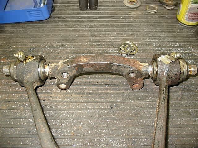

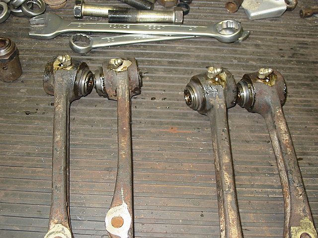

Проточенные вставки:
Слева направо: сток, 16мм, 18мм.
Готовые нижние рычаги:
- Сообщения: 1766
- Автомобиль: ГАЗ-21И Волга
- Благодарил (а): 12 раз
- Поблагодарили: 72 раза
Re: Анкета Mortis
Олег, а ты по перемещению рычага при его повороте фактическую величину считал? Сдаётся мне, что там примерно полмиллиметра будет)))
Re: Анкета Mortis
Около миллиметра, если на глаз. Наверное не критично, но сама тенденция не нравится: кастер надо увеличивать, а он уменьшается.

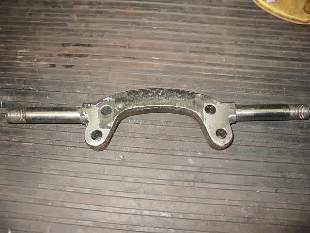

Адын дужка готова:
Полдня на нее убил, блин - эх, кто бы подарил полноценный фрезер... Прикрутил дужку на станок, сделал фрезой несколько ориентировочных выгрызов глубиной на полмиллиметра меньше желаемого, потом болгаркой срезал слой металла, целясь по выгрызам, и потом опять на станке снял оставшиеся полмиллиметра. В принципе можно было бы от начала и до конца болгаркой, микроны ловить незачем, но - как обычно, чувство прекрасного не позволило :).
Завтра вторую и можно собирать и ставить подвеску. Потом рулевой механизм с трапецией, потом ГТЦ без вакуумника, потом масляный манометр (нормальный шланг для него обошелся в штукарь - в два раза дороже манометра), потом ковш с ремнями... И можно будет ездить. Чтобы успеть погоняться 21-го числа надо еще подкрасить ржавинки, сварить фаркоп на бусик, жесткую сцепку для танка и получить на машину техпаспорт РАФ. Чтой-то я сумлеваться начинаю...

Окажется, что зря главную пару удлинял!Sebastian писал(а):Бусик, тянущий на сцепке Волгу - то ещё зрелище будет %)
Как-то возникают сомнения, что всё соберётся и углы отрегулируются, при минимальной податливости шарниров.Mortis писал(а):Готовые нижние рычаги:

Re: Анкета Mortis
Олег, как оказалось, эта контора действительно имеет отношение к ГАЗу, так что позор на мою плешивую голову..написал я тут от нечего делать письмо в "педали машин", и ответили мне насчёт этих деталей примерно следующее:Mortis писал(а):Новая упаковка ГАЗовских деталей:
"Мы продаем запчасти 2х брендов: ГАЗ и G-Part. Запчасти под брендом ГАЗ – это запчасти, устанавливаемые на конвейере.
Запчасти под брендом G-Part – это альтернатива запчастям устанавливаемым на конвейере, но прошедшая все стадии контроля и соответствующая по качеству оригинальным запчастям.
Поэтому выбор остается за Вами. Вы можете приобретать качественные запчасти по более низкой цене, выбирая G-Part."
