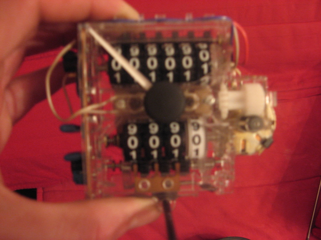

Сообщение vlad-chk » Пт дек 28, 2012 22:32 pm

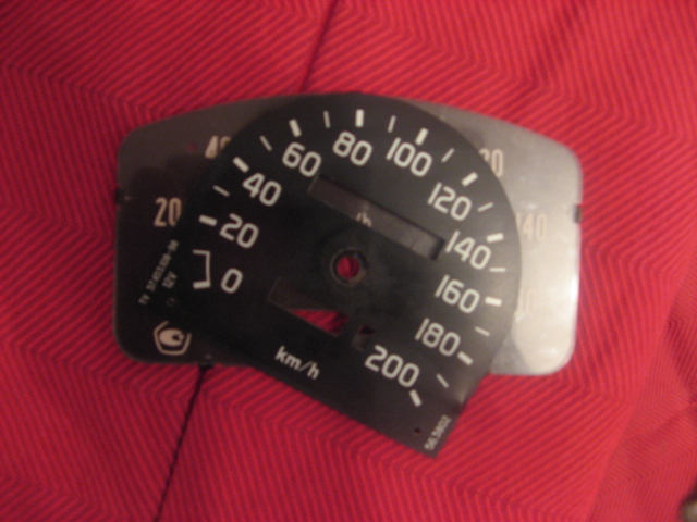

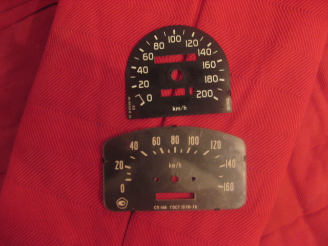

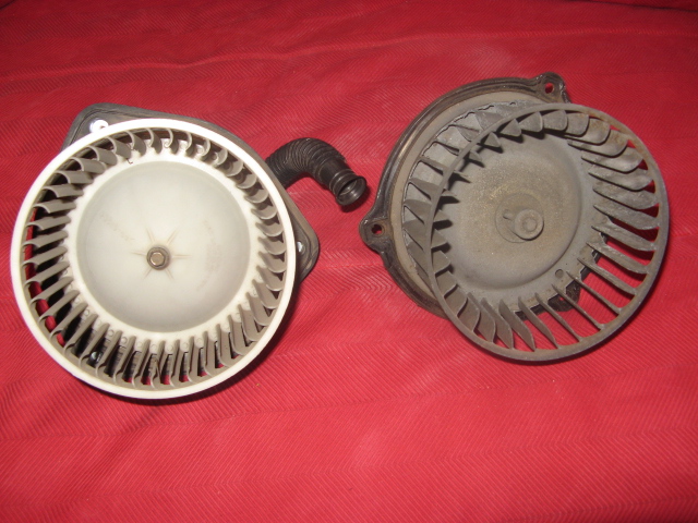

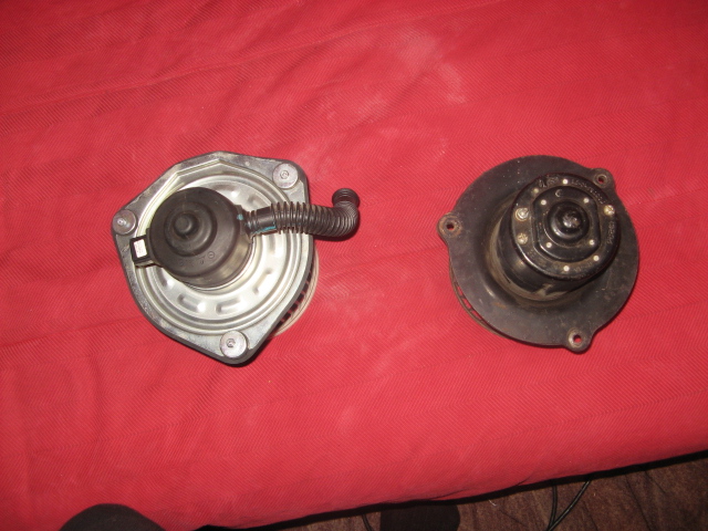

Давно здесь ничего не писал. Вот пару покупок под новый год, спидометр будет электронный с суточным пробегом. Ну и мотор печки купил Ланос 100Вт, раза в два легче штатного.

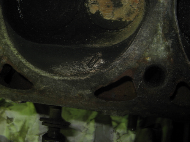

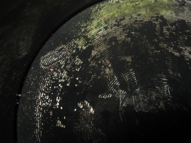

Сообщение vlad-chk » Пт янв 04, 2013 19:08 pm
Ну вот вчера ЗМЗ(а точнее предыдущий хозяин) преподнес мне подарок под новый год) Т.к стартера нормального пока нет, то заводил я его с кривого. Пришел, завел с первого раза, все как положено. Потом заглушил значит я его , и все, завести больше не могу, колом стоит коленвал.,Что делать? Ну походил, покрутил, пошатал, и весь расстроенный ушел домой .Перерыл кучу инфы, как мне показалось привет капиталка, расстроился еще больше. Сегодня прихожу , думаю а сниму ка я головку. ну значит ослабляю я ее, попробовал кривым- крутится. Снимаю дальше , до конца, процесс шел неспешно, т к все шпильки закисли напрочь. Наконец-то снял, положил ее на стол, гляжу , а во втором цилиндре иголка от КАРБЮРАТОРА!!! , вся чернущщая, сначала даже не признал ее, отмыл - точно иголка карба. оставила она отпечаточек на поршне маленький)). Вот теперь я понял как делал капиталку предыдущий хозяин! :nice:

Сообщение Z.A. » Сб янв 05, 2013 12:22 pm
Это ты про запорую иглу поплавковой камеры?
#231
Сообщение vlad-chk » Сб янв 05, 2013 17:52 pm
ага, она самая) :nice:

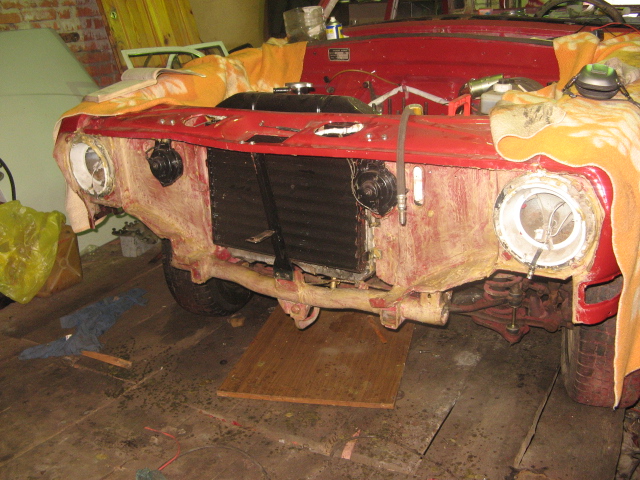

Сообщение vlad-chk » Пн янв 07, 2013 18:39 pm
ну вот пришло время добавить немного фотографий!
-- Пн янв 07, 2013 19:41 pm --
-- Пн янв 07, 2013 19:42 pm --
-- Пн янв 07, 2013 19:46 pm --

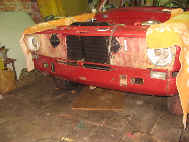

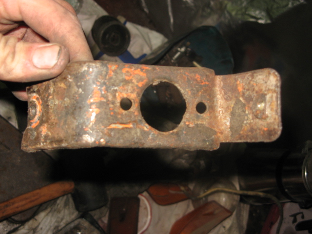

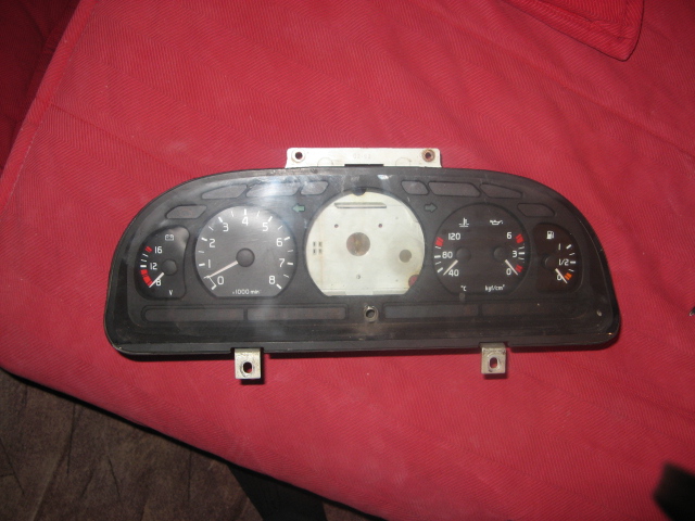

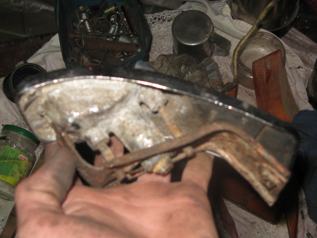

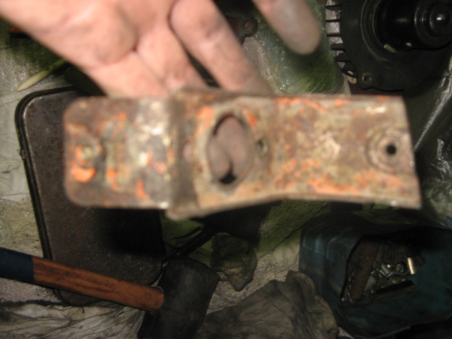

Вот появилось пару вопросов:
1. Как вставить эти ****** поворотники (В крыло снизу)?? и тот ли это кронштейн? и если да, то какой (Пр,лев?);
2. Сломался датчик бака, если поставить от 3110 с лампочкой, то он будет работать на этой приборке или нет?
Сообщения: 3289
#233
Сообщение VolgaDriver-52 » Пн янв 07, 2013 22:10 pm
vlad-chk писал(а):1. Как вставить эти ****** поворотники (В крыло снизу)?? и тот ли это кронштейн? и если да, то какой (Пр,лев?);
Прикручиваешь кронштейн к крылу, потом поворотник, не забыв подложить прокладку и расправить её. Кронштейн тот, разницы между левым и правым по-моему нет.
vlad-chk писал(а):2. Сломался датчик бака, если поставить от 3110 с лампочкой, то он будет работать на этой приборке или нет?
Вроде должен. Только датчики бывают для разных баков (55 или 75 литров).
#234
Сообщение vlad-chk » Пн янв 07, 2013 22:19 pm
ага, не лезет он ни в какую..может кронштейн не тот?
про л и п по каталогу есть разница.
вот и я думаю должен.

#235
Сообщение FLO » Пн янв 07, 2013 22:31 pm
На первой фотографии кронштейн на правое крыло.
Датчики на 24 и 3110 имеют разное сопротивление.

Сообщение vlad-chk » Пн янв 07, 2013 23:08 pm
Аккуратней с опохмелкой
Спасибо, приму к сведению :verynice: :lol: :lol:

#237
Сообщение VolgaDriver-52 » Вт янв 08, 2013 0:02 am
Блин, точно. Я вроде даже резистор впаивал.
А кронштейн не может не вставать. Кстати, передняя его сторона крепится тем же болтом, который крыло и фартук стягивает.
#238
Сообщение vlad-chk » Вт янв 08, 2013 6:33 am
да воот насчет резистора , на сколько он там должен быть?
передняя то да, а если зад закрепить, то уже сам поворотник не вставить(., ладо буду думать, кронштейн все равно делать самому. :nice:

#239
Сообщение 24-ка » Вт янв 08, 2013 18:39 pm
По поводу датчика в бак, если я ничего не путаю датчик от 3110 не дружит с родным 24-м показометром, т.е при полном баке показывает 0 и наоборот при пустом показывает, что сейчас из под пробки потечет... Надо схемы сравнивать где + а где -, и потом сопротивление на датчиках отличается, а это значит,что даже если стрелка движется в правильном направлении, показывать количество топлива в баке она будет неверно, подгибанием поводка поплавка или добавлением сопротивления это к сожалению не исправишь...
Если найдешь решение отпишись, у меня такая же фигня. года два назад столкнулся с этим да так и забросил...ориентируюсь на лампочку резерва и примерный расход

#240
Сообщение VolgaDriver-52 » Вт янв 08, 2013 21:36 pm
vlad-chk писал(а):если зад закрепить, то уже сам поворотник не вставить
Может быть там надо использовать винт с полупотайной головкой?
По поводу датчика: может быть, с приборкой 2410 его реально сдружить, а с 24 - нет?..
