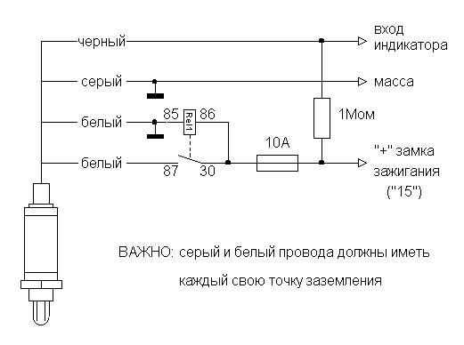

Scy.thian, решил пока отложить идею со стрелочным индикатором лямбды и временно собрать светодиодный, в коробочке реле поворотов 24ки)
есть вопросы по подключению:
у вас так же сделано? для чего там резистор на 1 мегаОм? подогрев, я так понял, будет постоянно работать (при вкл зажигании)?
сам показометр по этой схеме делал:
Поблагодарили: 239 раз
Re: Анкета Scy.thian
#2408
Сообщение Scy.thian » Чт дек 13, 2012 20:07 pm
нормально писал(а):у вас так же сделано?
почти так.
Силовой провод на подогрев мимо замка, остальное так-же.
нормально писал(а):для чего там резистор на 1 мегаОм?
Смещение даёт . Т.е. режим лямбда зонда задаётся. Нужен обязательно.
нормально писал(а):подогрев, я так понял, будет постоянно работать (при вкл зажигании)?
да.

Спасибо. а какой мощности резистор взять?
#2410
Сообщение Scy.thian » Чт дек 13, 2012 20:54 pm
нормально писал(а): а какой мощности резистор взять?
:nice: Да любой.
Смотря по механической прочности/габариту.
Его мощность роли не играет.

сейчас развожу печатную плату под это хозяйство...ещё вопросец возник: две "массы" на лямбде, серый и белый провод - какой из них силовой, т.е. какой из них на подогрев идет? его лучше сразу на массу прикрутить, а другой тянуть до показометра. белый вроде
upd: ещё по поводу резистора 1МОм - его расположение принципиально? надо его около лямбды вешать или можно на другом конце провода, в корпусе показометра разместить? и реле туда же хочу
#2412
Сообщение Scy.thian » Сб дек 15, 2012 6:05 am
нормально писал(а):ещё вопросец возник: две "массы" на лямбде, серый и белый провод - какой из них силовой, т.е. какой из них на подогрев идет? его лучше сразу на массу прикрутить, а другой тянуть до показометра. белый вроде
Два белых - это цепь накала.
нормально писал(а): по поводу резистора 1МОм - его расположение принципиально?
Можно и на плате .
Только провод на чёрный вывод экранированный ставь.
И экран с него на серый вывод.
Сообщения: 68
Зарегистрирован: Пн май 16, 2011 15:28 pm
Автомобиль: распилил
Откуда: Ленинград

а ничего, если часть провода от датчика до разъёма останется без экрана? или его лучше отрезать и припаять провода длинные?
#2414
Сообщение Scy.thian » Сб дек 15, 2012 22:20 pm
нормально писал(а):а ничего, если часть провода от датчика до разъёма останется без экрана? или его лучше отрезать и припаять провода длинные?
Может и ничё, но для уверенности в защите от импульсных (коммутационных) помех лучше полностью экранированный провод.
Но заземлять экран - только в одной точке!!!

Scy.thian писал(а):Смещение даёт . Т.е. режим лямбда зонда задаётся. Нужен обязательно.
Что есть смещение? Мне думается, он просто подтягивает выход лямбды к плюсу.
#2416
Сообщение Scy.thian » Вс дек 16, 2012 0:00 am
Sebastian писал(а):Что есть смещение? Мне думается, он просто подтягивает выход лямбды к плюсу.
:nice: " Подтягивать вывод к плюсу " и есть "положительное смещение" на выводе.

У меня провода неэкранированные, никаких проблем.
#2418
Сообщение Scy.thian » Вс дек 16, 2012 10:45 am
Mortis писал(а):У меня провода неэкранированные, никаких проблем.
Это хорошо.
Но лучше экранировать. Чувствительность индикатора достаточно высокая.
Да и на схеме
экранирован сигнальный провод.
