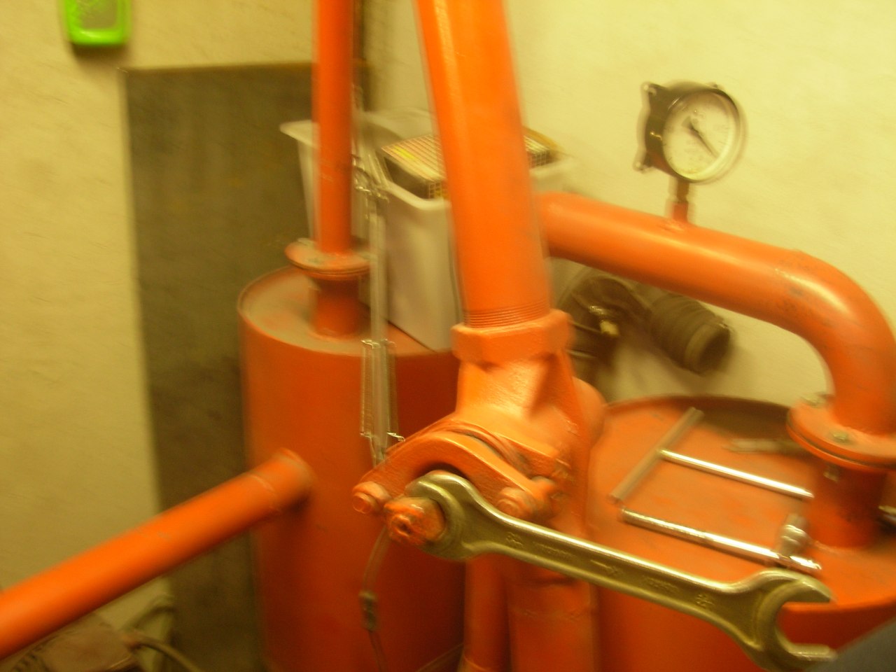

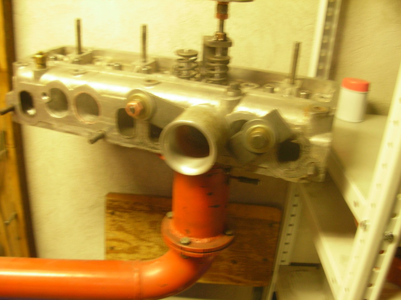

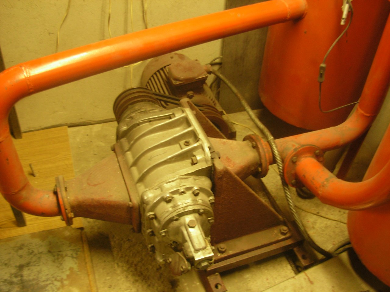

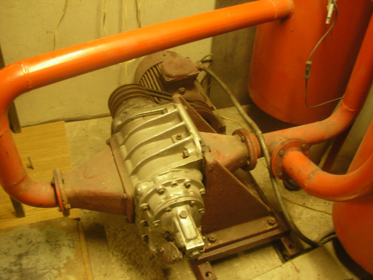

Сообщение IvanSkvor » Пт ноя 28, 2014 13:39 pm
В процессе
89099141313, Иван
Re: Анкета IvanSkvor
#53
Сообщение Mortis » Пт ноя 28, 2014 15:08 pm
Интересный вариант вакуумного насоса :). Это где такой стенд?
Ждем результатов.
Сообщения: 521
Поблагодарили: 51 раз
#54
Сообщение IvanSkvor » Пт ноя 28, 2014 15:15 pm
Ногинск- город автомобильный...Результат- примерно соответствующий 16 клапанной жигулевской головке с доработкой. На другой головке начну моделировать канал пластилином, так как увеличение сечения мало что дает. Потенциал у нее все же не велик.
89099141313, Иван
