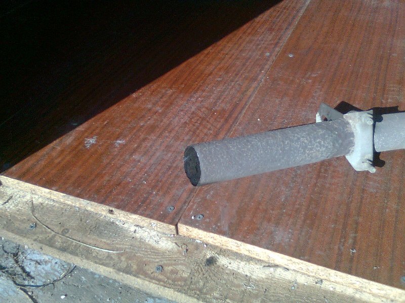

Вчера возвращался домой, за 100 км до дома сломалась (пополам) приёмная труба глушителя (у меня 24Д, там не штаны). Вечер, темнеет рано. Инструмент, некоторые приспособления и самые необходимые запчасти в багажнике есть, но трубы, конечно, нету. Взял ключ 22 на 24, наложил его как шину на сломанную трубу, притянул хомутами. Держится, но звучит громко. С этим рёвом приехал в гараж. Ну, думаю, и хорошо, теперь уже никуда не денусь от ремонта: коллектор от 402 и штаны у меня уже есть, сразу переделаю систему выпуска. Ну и строю планы грандиозные: заодно проверить и при необходимости заменить распредвал (есть подозрение на износ 5-го кулачка) и, раз уж буду разбирать морду и будет лёгкий доступ к тормозным трубкам под радиатором, заменю ГВУТ на ВУТ. Для этой работы тоже всё уже есть.

Сообщение RAV_21 » Вт ноя 05, 2019 6:56 am
Impala, можно фотку? ни разу не видел чтобы штанина лопнула пополам :dnk:

Сообщение NoComments » Вт ноя 05, 2019 13:07 pm
Да прогнила, бывает. Равномерно сгнила до состояния фольги, и разом оборвалась.

Сообщение Impala » Вт ноя 05, 2019 21:56 pm
RAV_21, фотку как оно было, не получится, уже всё разобрал. Завтра буду в гараже, сфотаю отдельно трубу.
Сейчас уже поставил коллектор от 402 и наживил к нему штаны. Теперь буду ваять какой-нить уголок крепить штаны к коробке (у 24Д и 402 там чуть по-разному).
NoComments, да, так и есть. Механик на работе с таким неоднократно сталкивался, особенно на новых глушителях.

RAV_21, вот труба:

Сообщение RAV_21 » Чт ноя 07, 2019 5:59 am
Аааа,она в нижней части то сгнила :verynice: ,я почему то подумал что где то у верхнего фланца :verynice:

Сообщение Pedro de Pakas » Пт ноя 08, 2019 0:50 am
RAV_21 писал(а): ↑
Аааа,она в нижней части то сгнила ,я почему то подумал что где то у верхнего фланца
У меня так же у коллектора развалилась. Тут лотерея, что раньше доконает трубу, грязь-вода-соль внизу, или большая температура вверху.

Сообщение СержНовоч » Пт ноя 08, 2019 20:08 pm
Я видел именно отломившуюся приёмную трубу. Причём одна штанина из двух на 402м лопнула пополам возле фланца. Металл был не прогивший и легко заварил его электродом. Наверное из за вибрации от плохого крепления штанов к коробке.

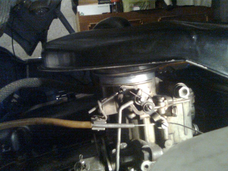

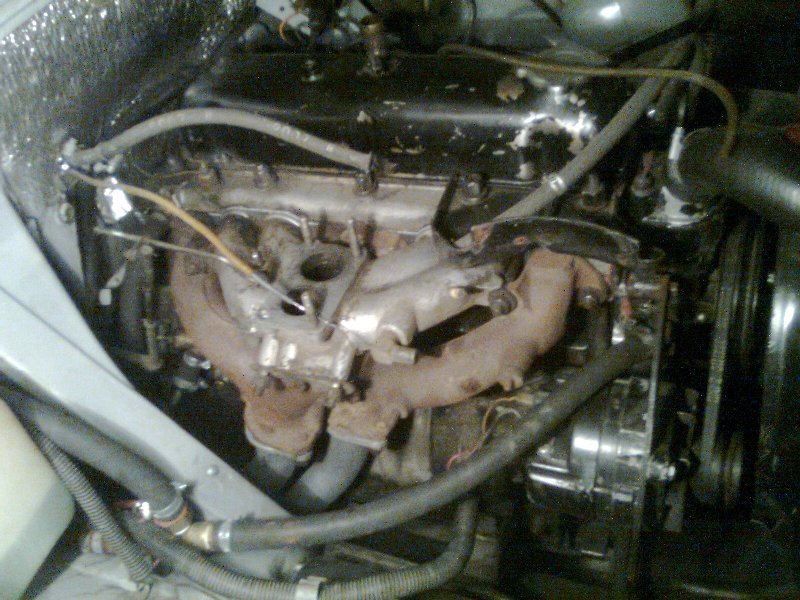

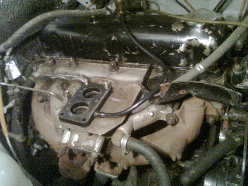

#359
Сообщение Impala » Пт ноя 08, 2019 21:02 pm
По системе выпуска нужны сварочные работы (вставить в промежуточную кусок трубы), а я сваркой не владею. На сто обещают записать на вторник, поэтому пока с испытаниями пауза.
Поставил карбюратор и несколько удивлён: а 402-й коллектор чуть ниже, чем 24Д? Воздушный фильтр закреплён как положено, под карбюратором все проставки/прокладки на месте, а патрубок фильтра только чуть достаёт до карбюратора.
Наверное, сделаю патубок-переходник из жести. Колхоз, конечно...

Анкета Impala
#360
Сообщение Dimk44 » Пт ноя 08, 2019 21:50 pm
Более длинные шпильки поставь и вторую толстую прокладку под карб.
