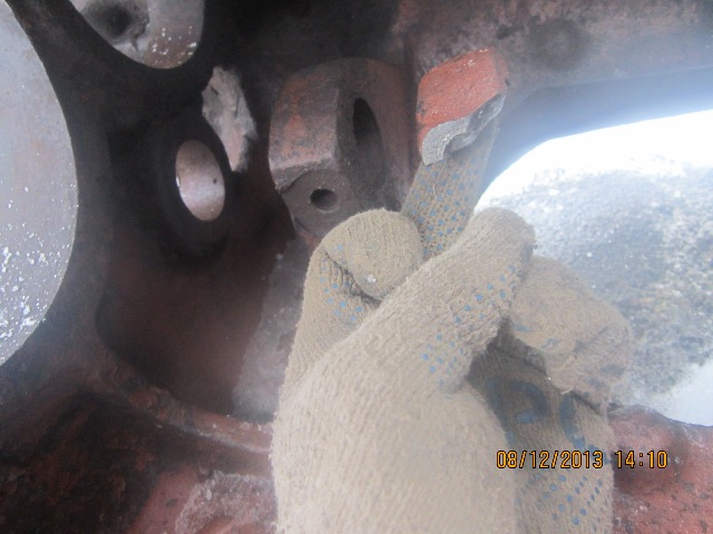

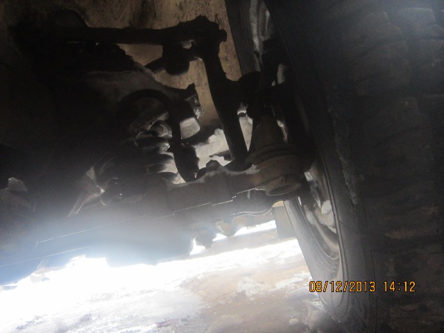

Вот зафотал. Один диск шире, вот
Даже палец не пролазит. Видно плоховато.
А с другой стороны всё пучком, зазор хороший.
Ещё произошел интересный случай:

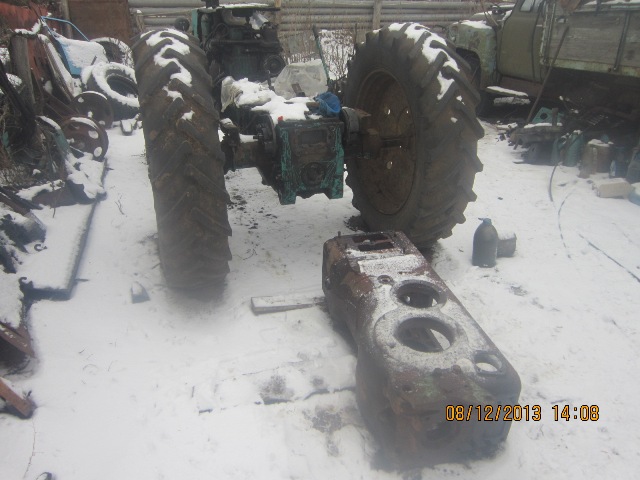

Вылетала задняя передача на тракторе. И настал час "ч" заглянуть в коробку "к". А там "п". Вот такой вот кусочек
говорит о том, что надо менять вот эту детальку
Корпус коробки передач отлит из чугуна, и служит корпусом ещё и для главной передачи, и служит основой трактора )
Благо оный обнаружился у одного местного деда на заднем дворе, погребенный в земле и навозе. На корпусе отлит год выпуска - 1963. Он его спер ннадцать лет назад с колхозного машдвора. Вот времена были, а.

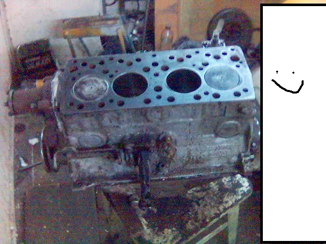

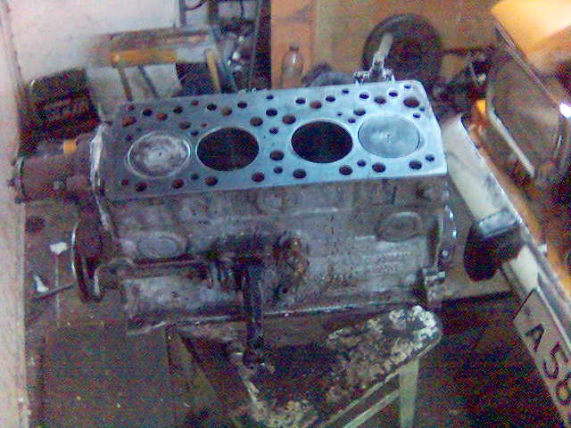

Кто есть разгадать чего за мотор? )

vlad-chk Неа)
Re: Анкета shtepsel_
#368
Сообщение vlad-chk » Чт дек 19, 2013 18:19 pm
какое-то нижневальное чудо)
#369
Сообщение shtepsel_ » Чт дек 19, 2013 18:29 pm
vlad-chk уже теплее)
#371
Сообщение Mortis » Чт дек 19, 2013 18:59 pm
Явно что-то рамное.
#372
Сообщение shtepsel_ » Чт дек 19, 2013 19:16 pm
Stich Стопыгра! (с)
чугунные 1,35 литра мощностью 50 лошадок на трехопорном коленвалу)

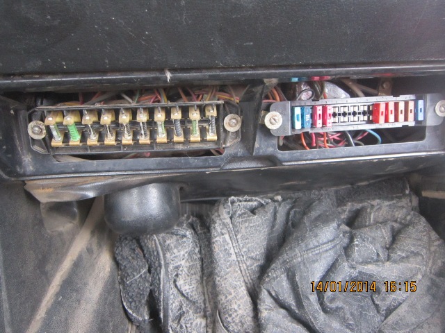

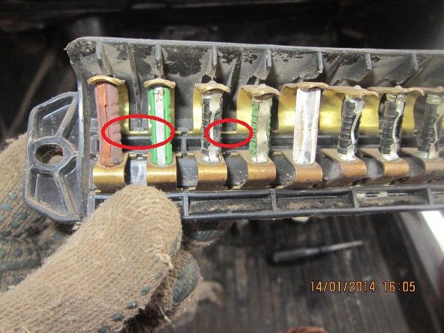

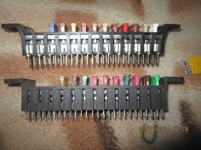

Давно одолевали штатные предохранители: перестала фара гореть - лезешь шевелить. Пошевелил - работает)). И я начал вынашивать коварный план, как от них избавиться. Избавляться от них можно классическим путем - заменой на современные, ножевые. Этим путем и пошел. Сначала купил блок предов на рынке (около 300 рублей), потом через время заглянул в Детали Машин, и увидел там блоки предов примерно по 260 рублей. Купил. Разница налицо

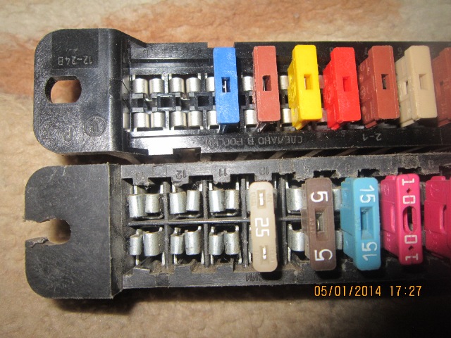

Вверху - тот, что из Деталей Машин, внизу - с рынка.
Ну, и вид сбоку

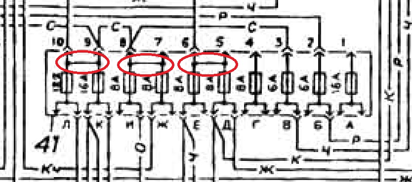

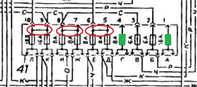

Потом смотрю схему: ага, нужны перемычки. В штатных блоках они заложены конструктивно
На схеме вот они. Привожу на примере схемы правого блока
Ну, что ж. Надо - так надо, сделаем.

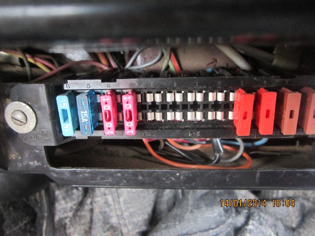

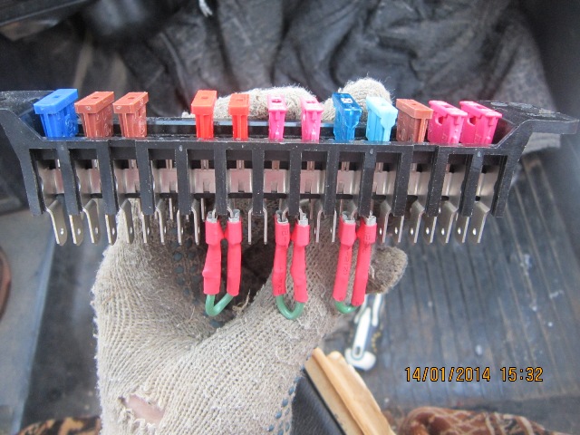

С первого взгляда пугает огромное количество ног у блоков нового образца. Пусть не пугает - всего лишь от каждого предохранителя 2 входа и 2 выхода. Предохранителей в блоке 13. Поэтому ног торчит 52 )
В штате стоит по 10 предохранителей в каждом блоке, из них два пустых. Оба в правом блоке - 1й резервный, 4й на седанах не задействован - это в сараях он идет на фару-искатель, и ещё на что-то итого задействовано 18 предов.
В двух новых блоках 26 предохранителей. Получаем бонусом 8 штук на свои нужды )
Небольшая засада кроется в том, что отвертия крепления у родных блоков немного шире. Не испугало. Сделал прорези в ушах новых. На одном из фото выше видно. С широкими шайбами встанет как надо.
Теперь установка: взял и переткнул провода по очереди из старого блока в новый, внимательно следя за ножками выводов. Контрольная проверка - всё работает :).
Вторая засада там, где ну никак не ждал. Засада на пять баллов: по установочной глубине новые блоки глубже старых :). Правый, например, упирается проводами в корпус печки
-- Вт янв 14, 2014 16:14 pm --
Решил в два шага: раздвинул предохранители, и подложил гаечки М8.
По возможности решил сохранить порядок предохранителей, потому что тесть, например, не поймет, чего я там наворотил, когда менять полезет )) А дополнительных предов в этой машине не предвидится.
-- Вт янв 14, 2014 16:21 pm --
Не уместившиеся фото: упирающийся блок и незадействованные преды в схеме.
