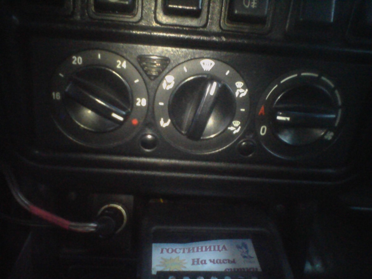

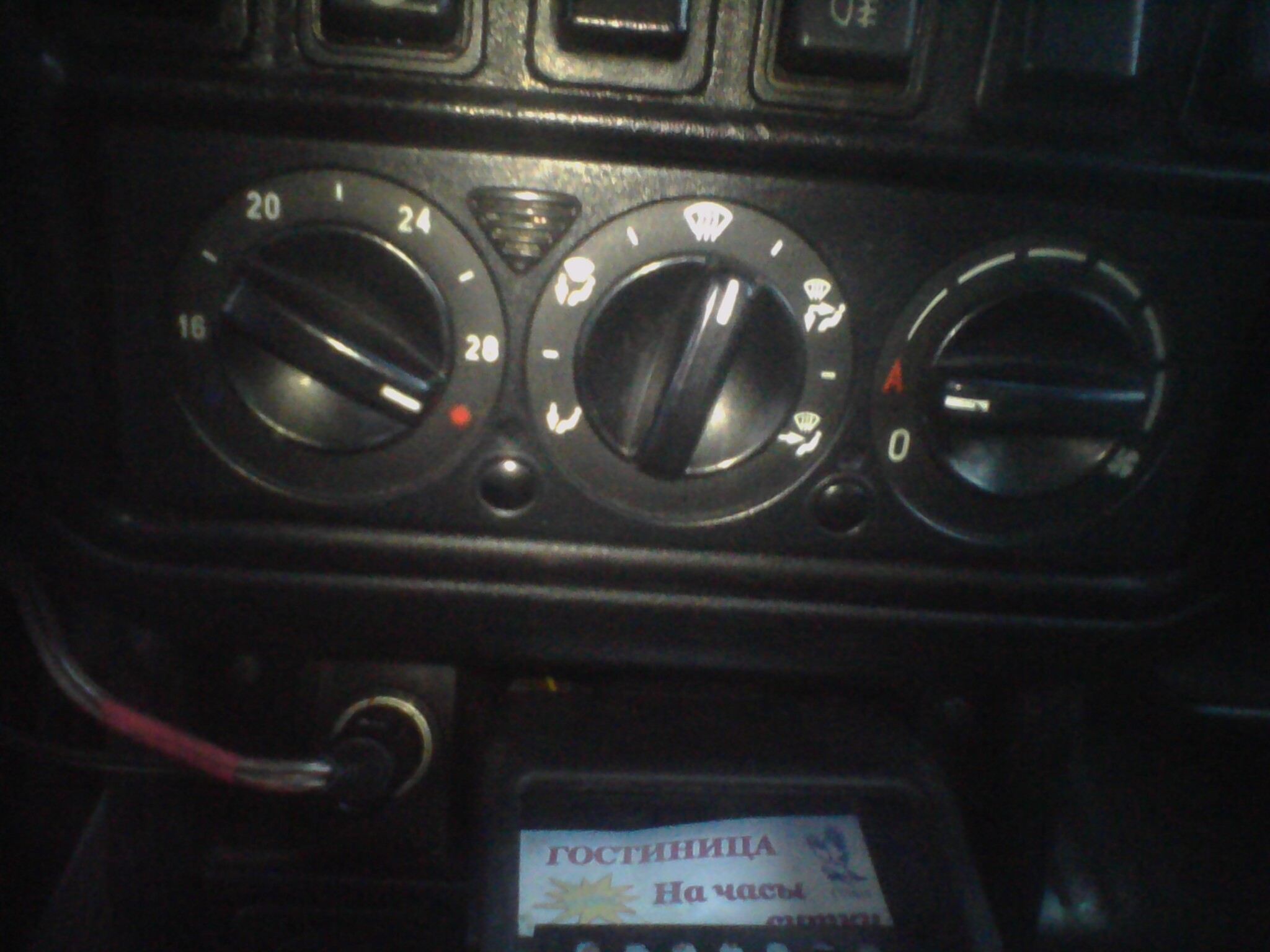

как вот эту хрень снять.
ни разу не снимал.беда что подсветка не горит

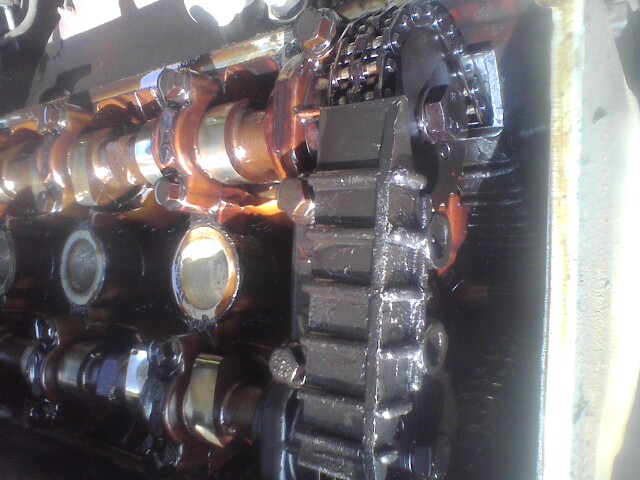

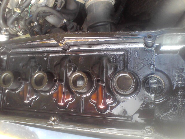

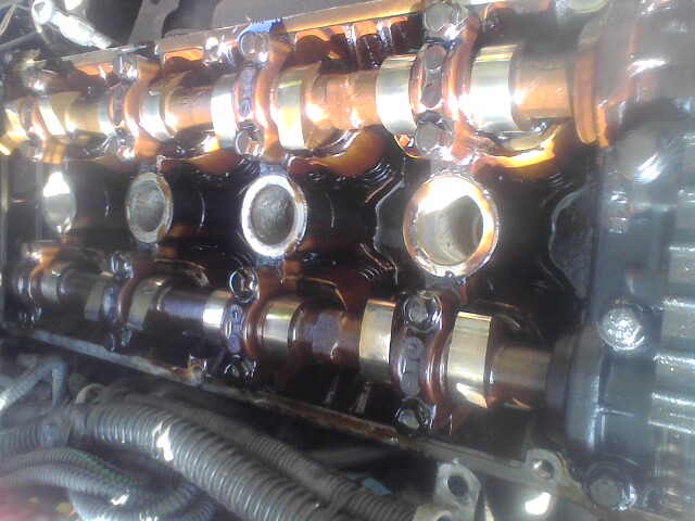

Сообщение HAKUNA MATATA » Чт авг 28, 2014 0:18 am
появился странный шум возле шестерен распредвала.
вскрытие покажет
-- Чт авг 28, 2014 11:45 am --
зашумел
змз
снял крышку
стружки и видимых повреждений нет
только вот успокоители на болтах сильно люфтят
-- Чт авг 28, 2014 11:46 am --
для пробега в 210 тыр думаю не плохо
