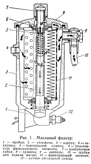

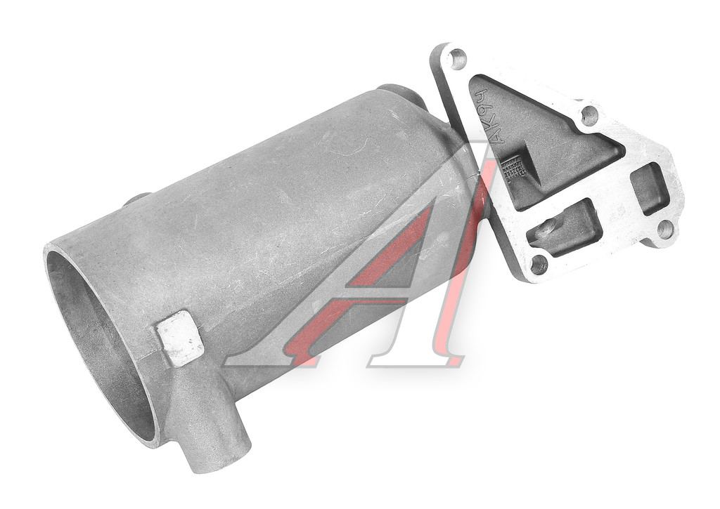

А я ХЗ что там за партнамбер, они в том же жигулевском отделе продаются. Не помню только, как жигулевские, или как зубильные. Промежуточный и есть: повыше второго и пониже первого. В принципе можно и зубильный поставить.
-- 07 июл 2014 21:38 --
Посмотрел у себя стакан - не очень удобно, срезать на нужном диаметре мешает сливная дырка. А выше он сильно широкий, т.е. понадобится переходной диск с дырками. А самое интересное - трубка-то от насоса в самом верху :). Единственный вариант - трубку на хер, вместо нее закзать гибкий армированный шланг и вонзить вместо сливной пробки.

Re: Анкета Ice_Man'a
Я тоже посмотрел, видимо в одно и тоже время смотрели. И выводы аналогичные. Трубку гнуть по другому или использовать армированный рукав высокого давления (что предпочтительнее при условии использования дорогого буржуйского шланга) с обжатыми банджо-штуцерами. Фильтр срезать выше сливного отверстия на высоту равную месту крепления трубки сверху. Отросток с резьбой верхний переносить вниз, вплотную к дну, варить к стенке. В 3-4см можно уложиться. Делать переходную шайбу с отверстиями по радиусу, варить ее по окружности выше приваренного отростка. Тем самым будет образована полость подающая со штатным сливным отверстием, закрытым болтом. В стальной втулке в центре на дне резать резьбу М20Х1.5 или 3/8", делать новый штуцер.Mortis писал(а):А я ХЗ что там за партнамбер, они в том же жигулевском отделе продаются. Не помню только, как жигулевские, или как зубильные. Промежуточный и есть: повыше второго и пониже первого. В принципе можно и зубильный поставить.
Делов на много денег, особенно по сварке, но зато удобно и навсегда.

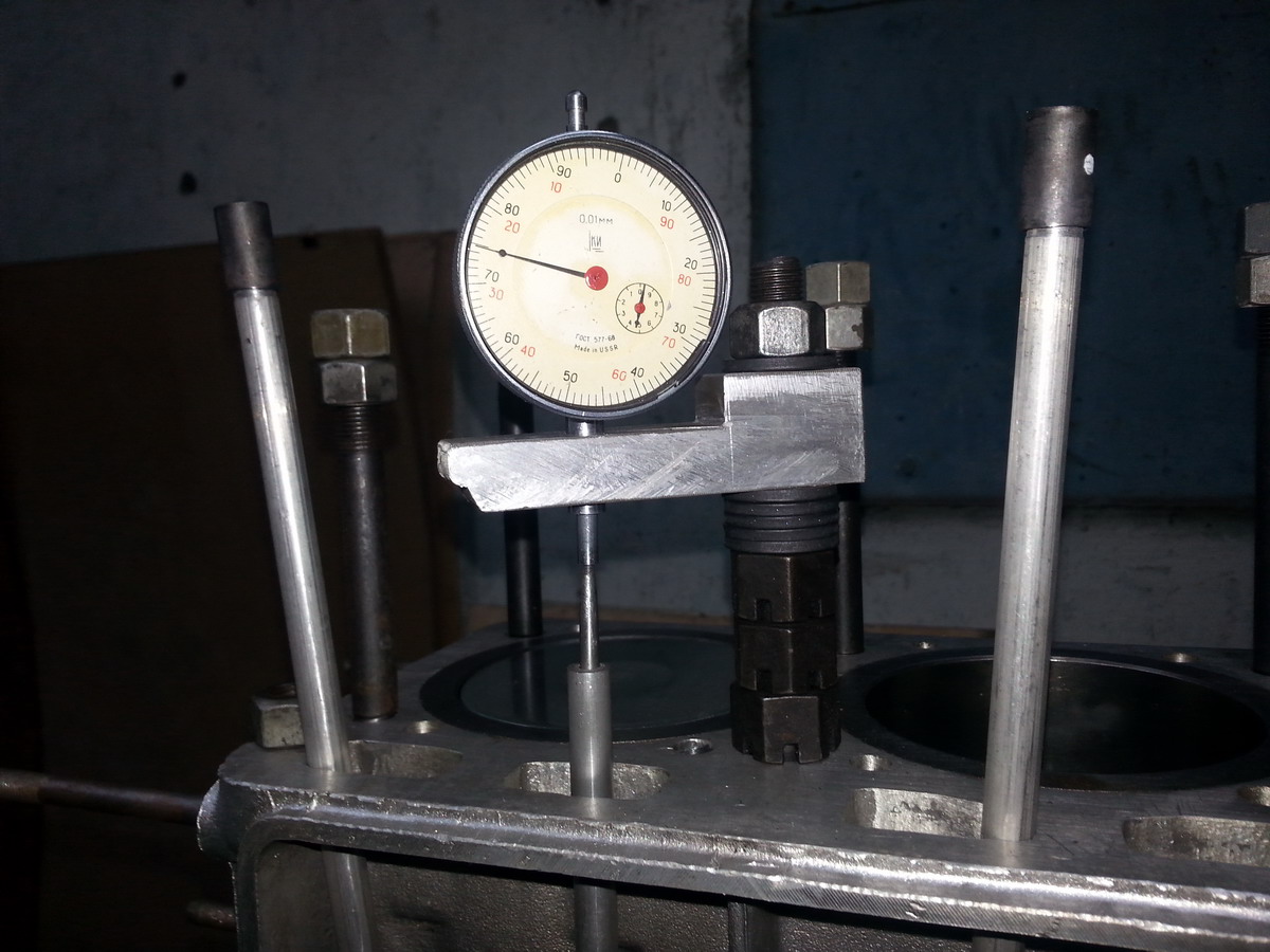

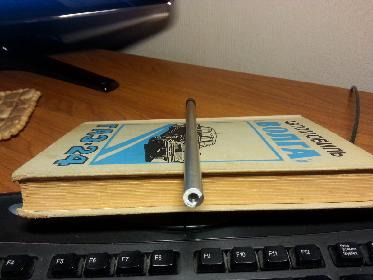

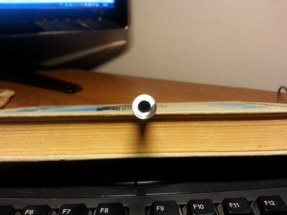

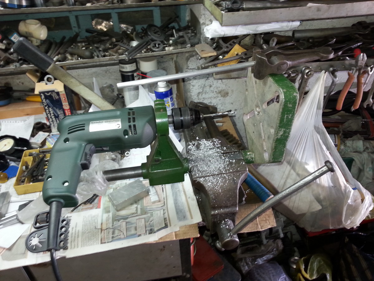

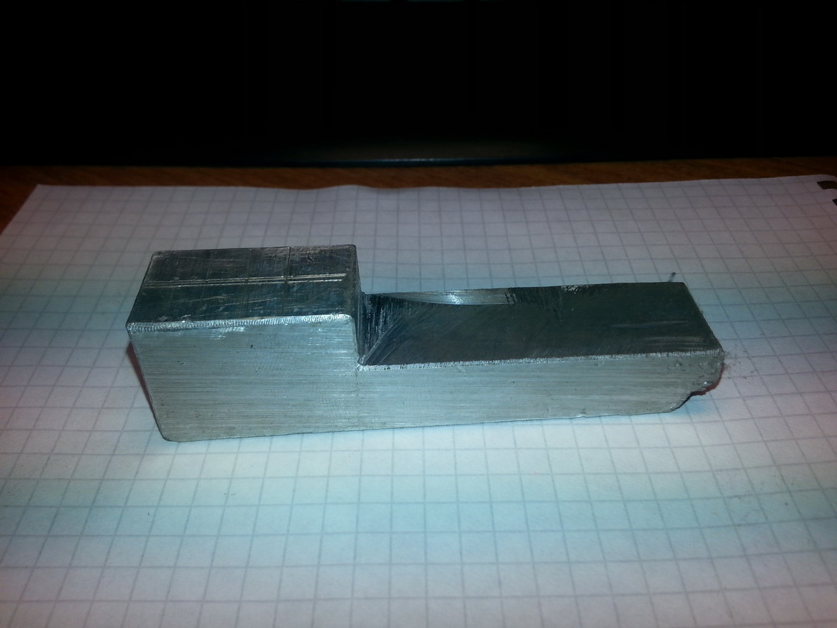

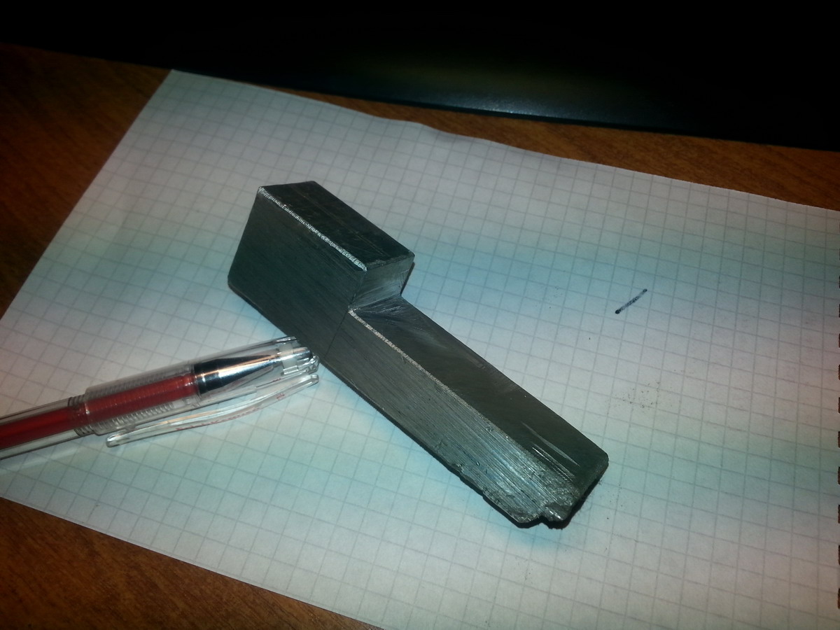

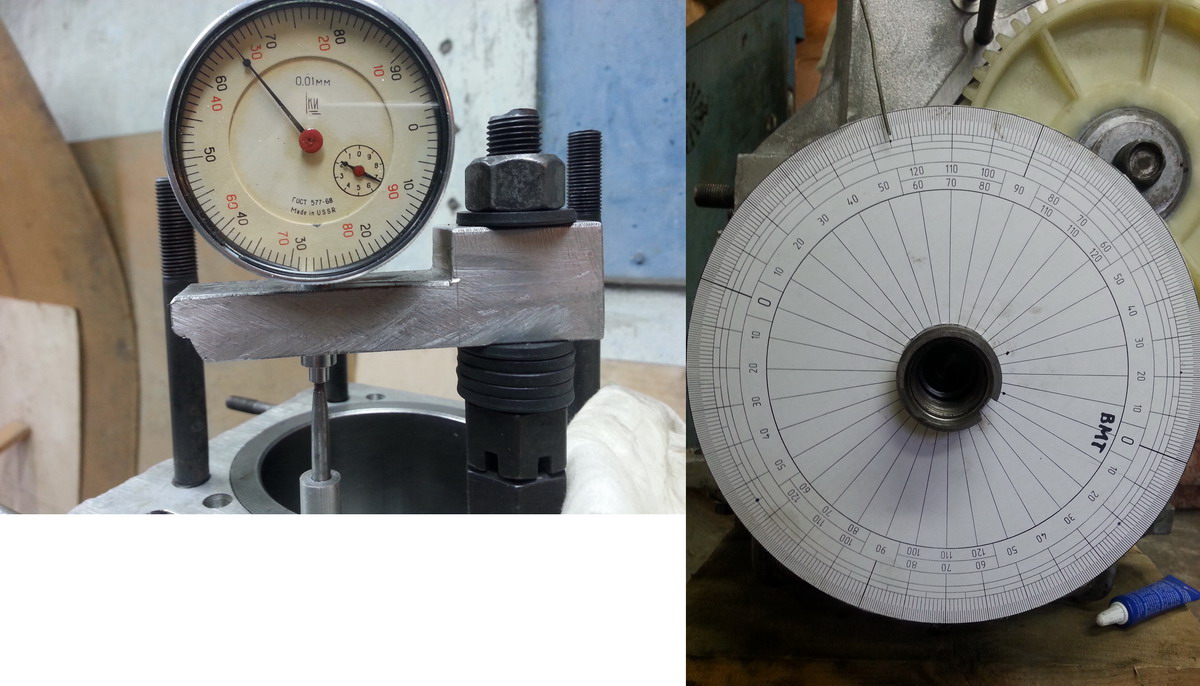

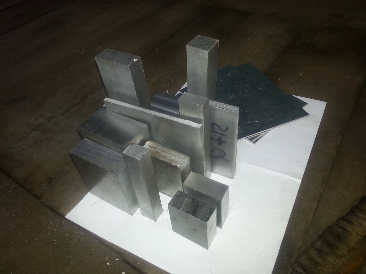

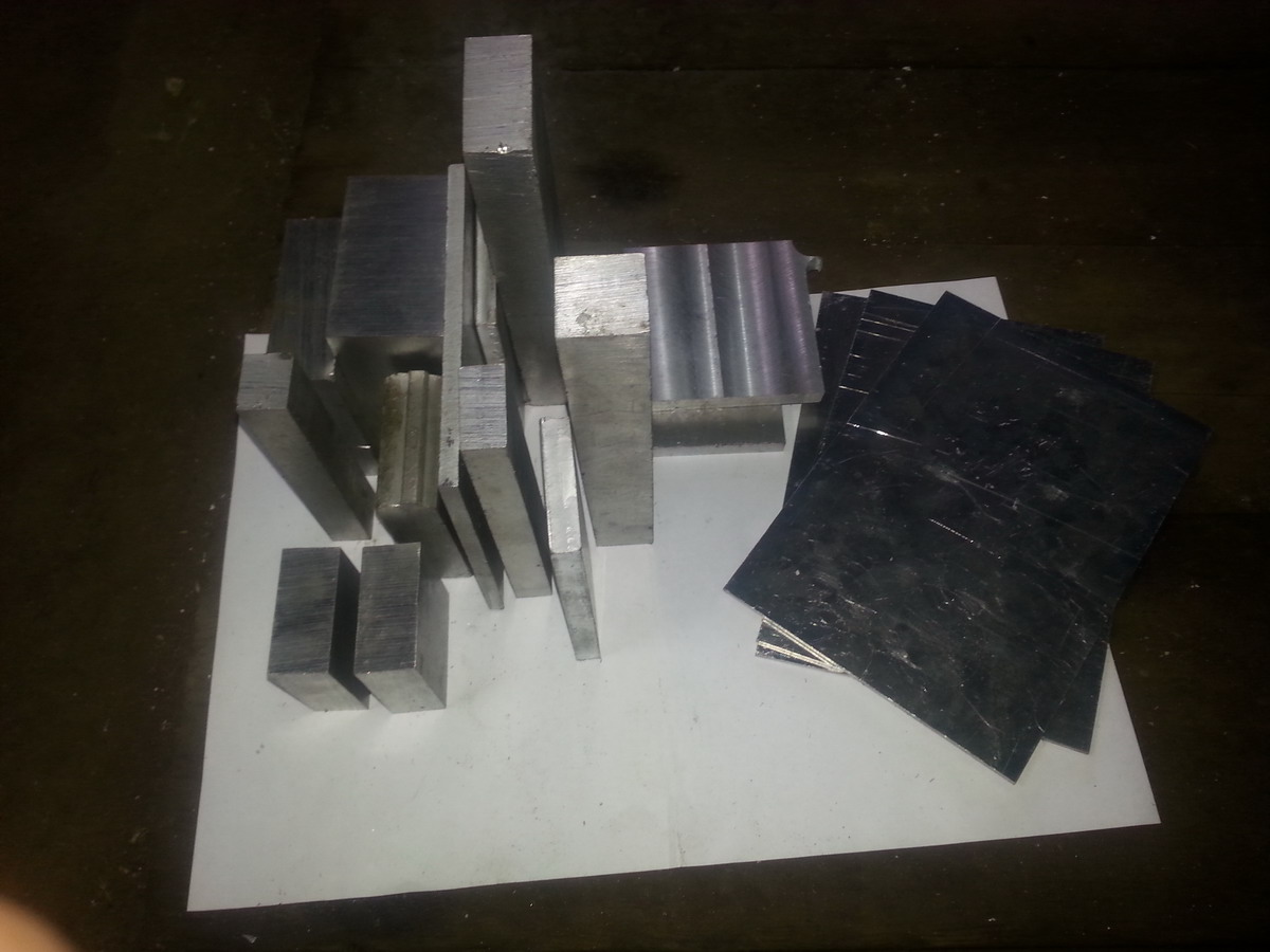

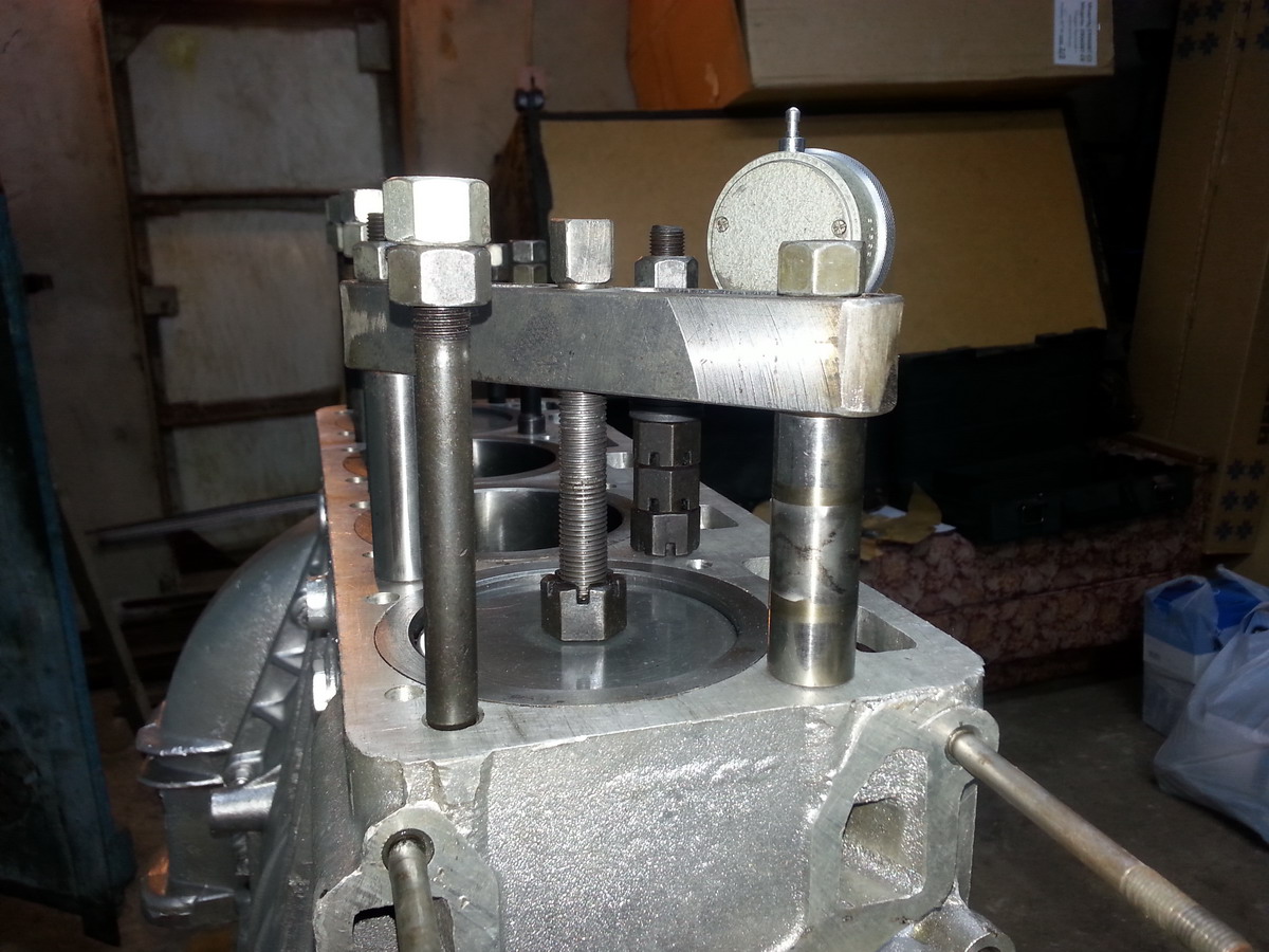

Отверстие 4мм, глубиной 50мм (На сколько хватило длины сверла). Конечно индикатор покажет биение, сверлил вручную, дрелью. Олег, спасибо за идею удлинителя

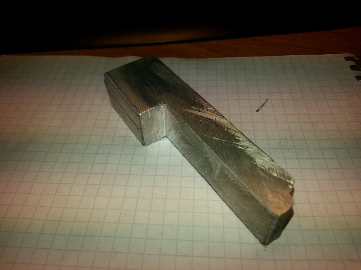

И заготовочка под индикатор, на шпильку гбц из свеже купленой люминьки (20х25х~90), пилил болгаркой. Пилить пилой - "Рука бойца колоть устала, опилкам пролетать мешала гора газет и я:))))"...Алюминиевая пыль даже в трусах:)))))))))))))). Советую пользоваться респиратором и щитком при таких работах!!!
Блин, раз 10 исправлял ошибки в посте
Завтра опишу относительно простой способ сверления отверстий по центру

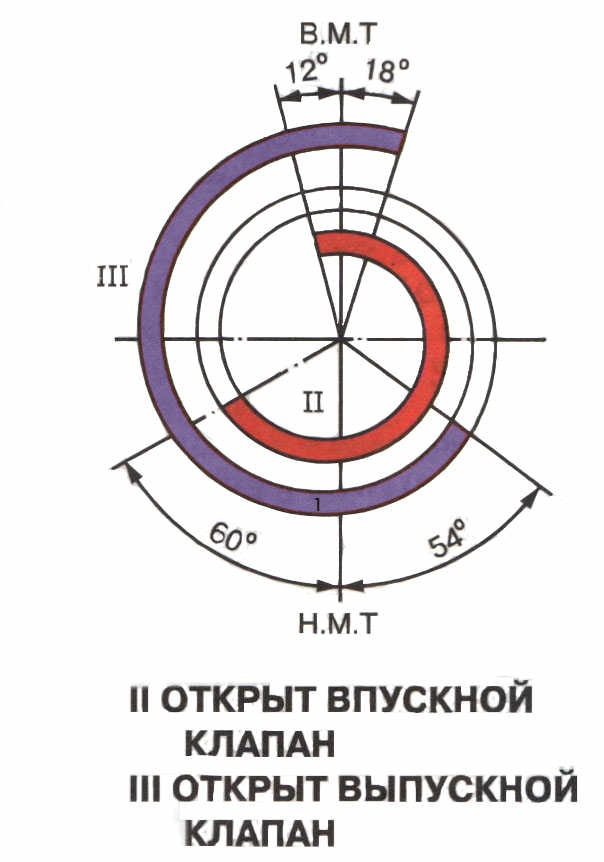

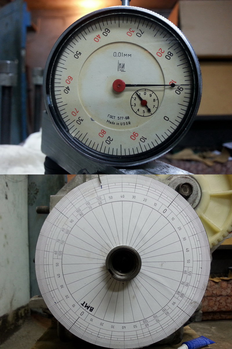

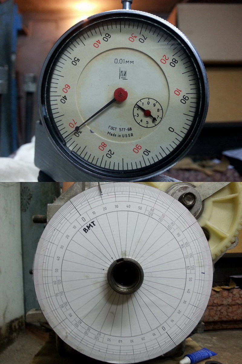

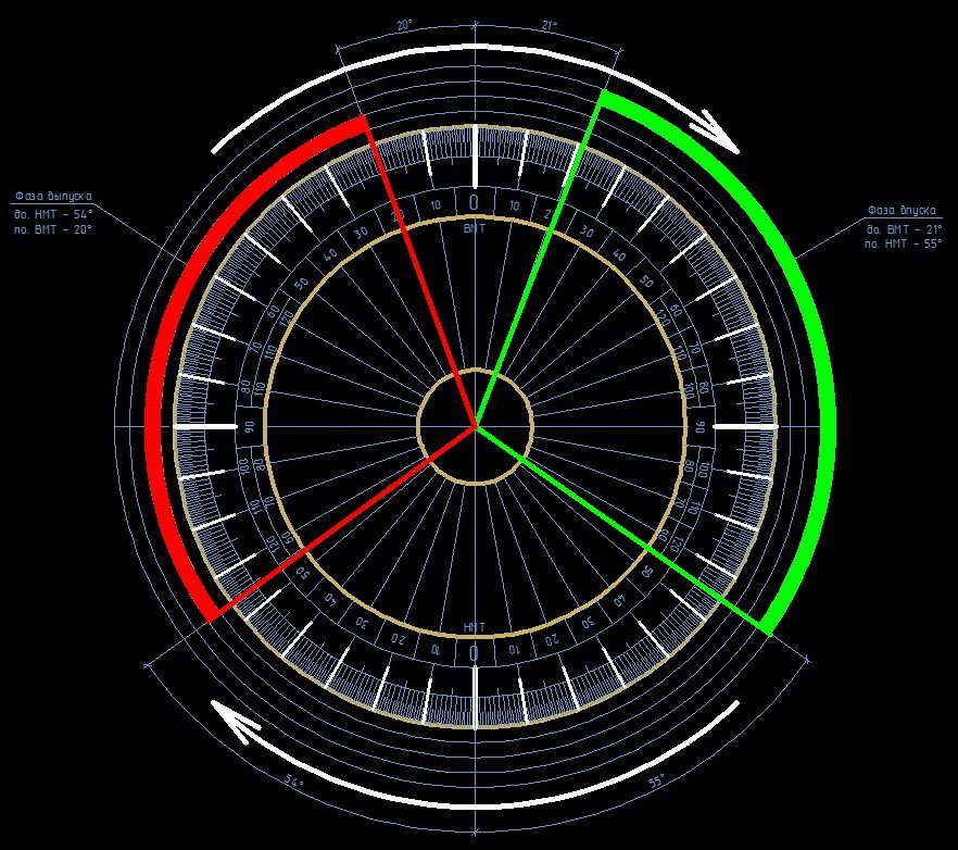

В очередной раз перерисовал диаграмму фаз 25-го вала, надеюсь правильно:)...

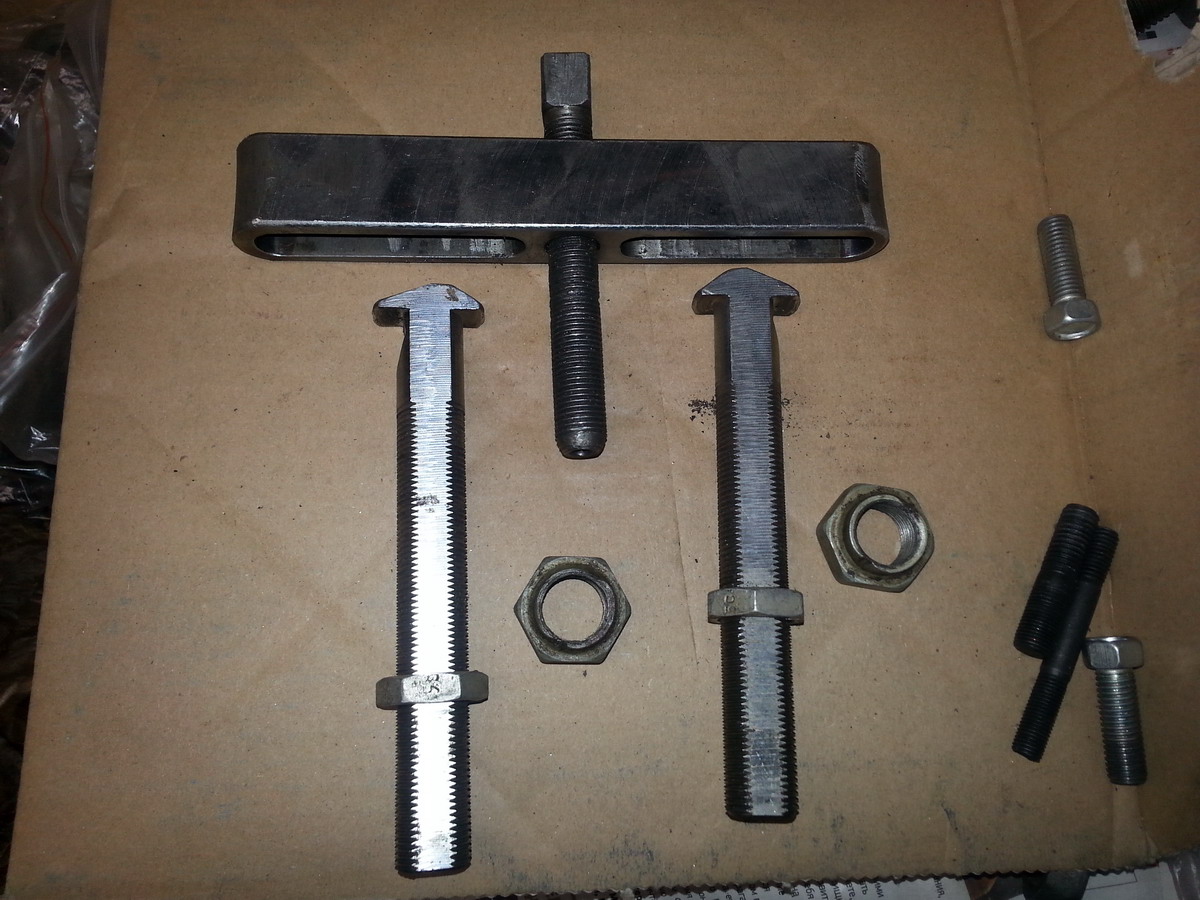

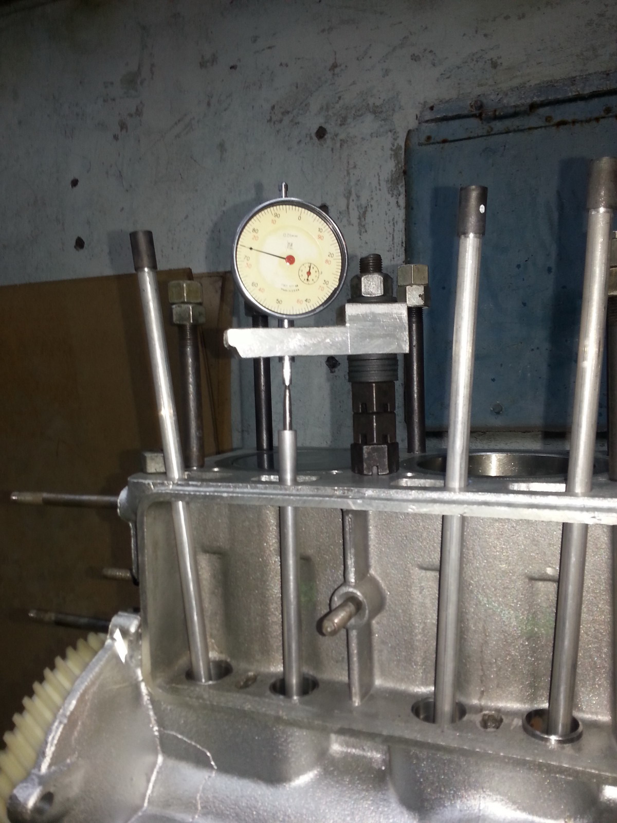

Фото новых поделок на которые убил почти два неполных дня. Поршневой стопор по совету Олега для вычисления истинного ВМТ из съемника.
-- 09 июл 2014 13:07 --

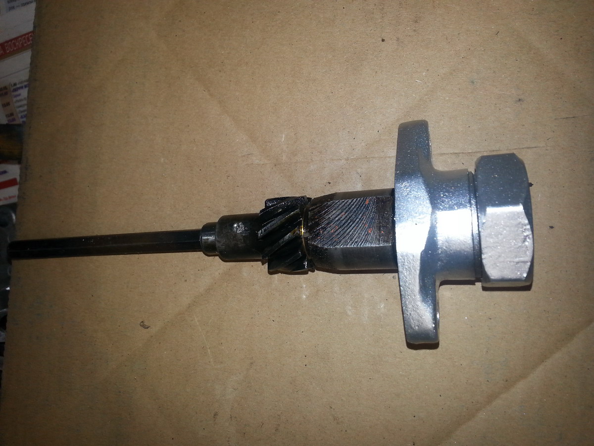

Привод масло насоса он же в молодости привод трамблера. И как просверлить штангу вдоль по оси не имея токарного станка. Переход с диаметра Ф5 до диаметра Ф4 и нарезка М2.5 для индикатора тоже сделано с помощью дрели и болгарки.
Ребенка укачал, пошел в гараж...

Блин, тебе надо было только стрелки в другую сторону нарисовать. Перерисовывай еще раз :).

Эээ, а почему??? Коленвал то вроде вращается по часовой стрелке, не?Mortis писал(а):Блин, тебе надо было только стрелки в другую сторону нарисовать. Перерисовывай еще раз :).
Поршневой стопор в действии:). Сходил в гараж, поймал ВМТ. Как ты рекомендовал, Олег, произвел все по пунктам. Выставил ВМТ, открутил в -21 градус, повращал РВ, выставил подъем 0.3мм. Прокрутил до +55 градусов, индикатор показал 0.34мм. Проверил правильность установки ВМТ, установил КВ на 0, подвел болт стопора и прокрутил 360 градусов. Поршень в стопор не упирается, но слышно как зазор выбирается в резьбе болта. Все правильно? Чорт, а я ваще в ту сторону крутил то:)))))?
Почему то КВ стал туже вращаться. Есть место где прокручивать становится тяжелее, в районе середины гильз, когда все поршни на одном уровне. В области ВМТ и НМТ крутится легче. Вытекло масло за это время?

Все правильно, колено по часовой. При этом зеленый сектор должен быть справа, а красный слева.

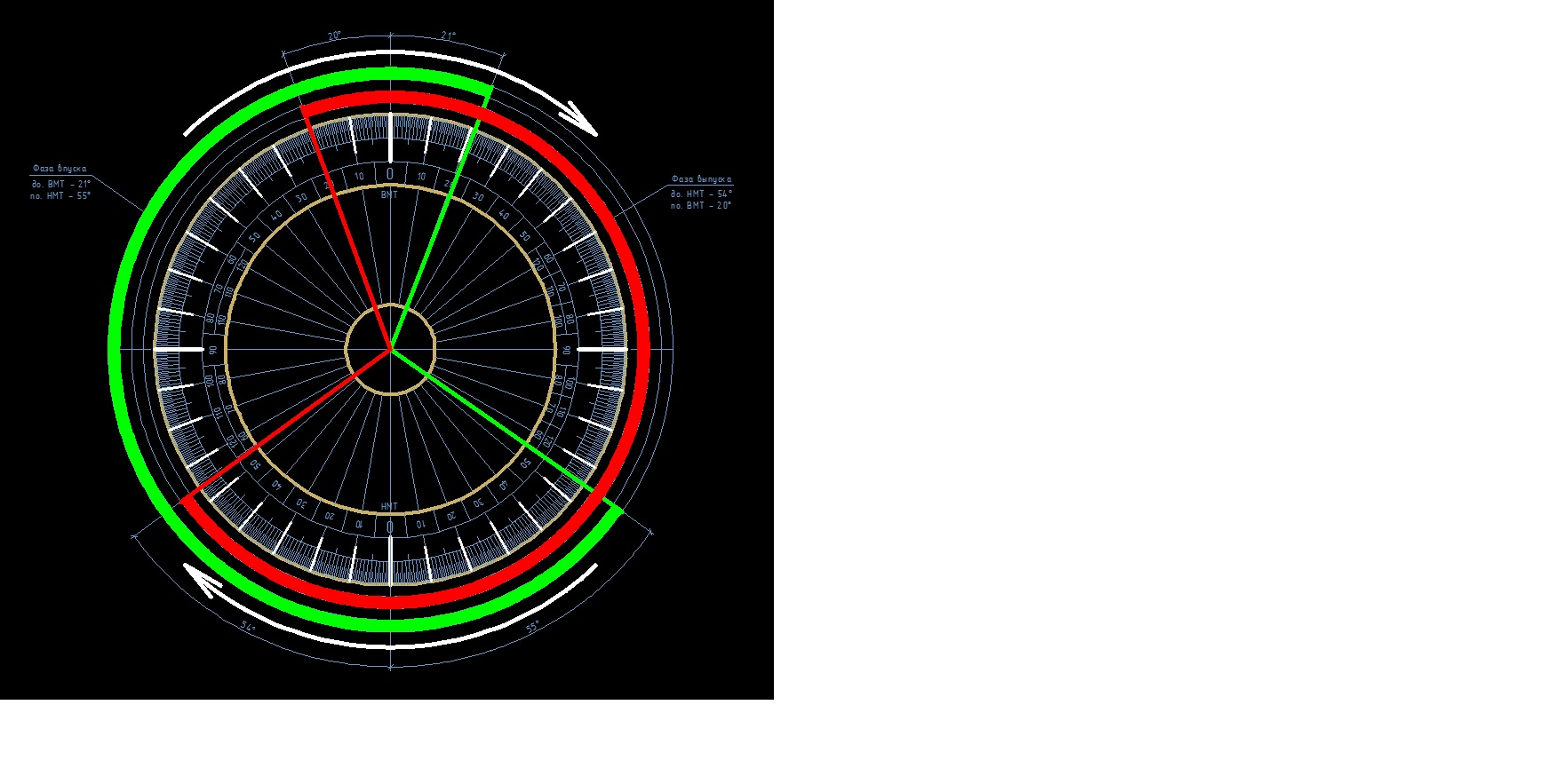

Блин, ниче не понимаюMortis писал(а):Все правильно, колено по часовой. При этом зеленый сектор должен быть справа, а красный слева.

Диаграмма рисуется в статике, а не на вращающемся транспортире. Транспортир просто для наглядности. Также как и направление по часовой стрелке больше для удобства. Е
Если ты просто хочешь чтобы можно было распечатать этот транспортир с диаграммой, повесить на колено и по нему выставить распредвал, то предпоследний вариант правильный. Но люди, привыкшие к общепринятым диаграммам будут путаться :).

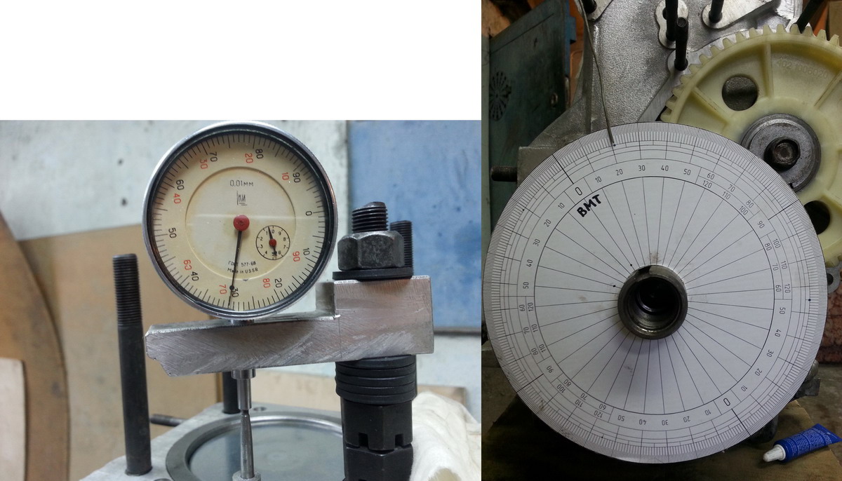

ПардонMortis писал(а):Диаграмма рисуется в статике, а не на вращающемся транспортире. Транспортир просто для наглядности. Также как и направление по часовой стрелке больше для удобства. Е

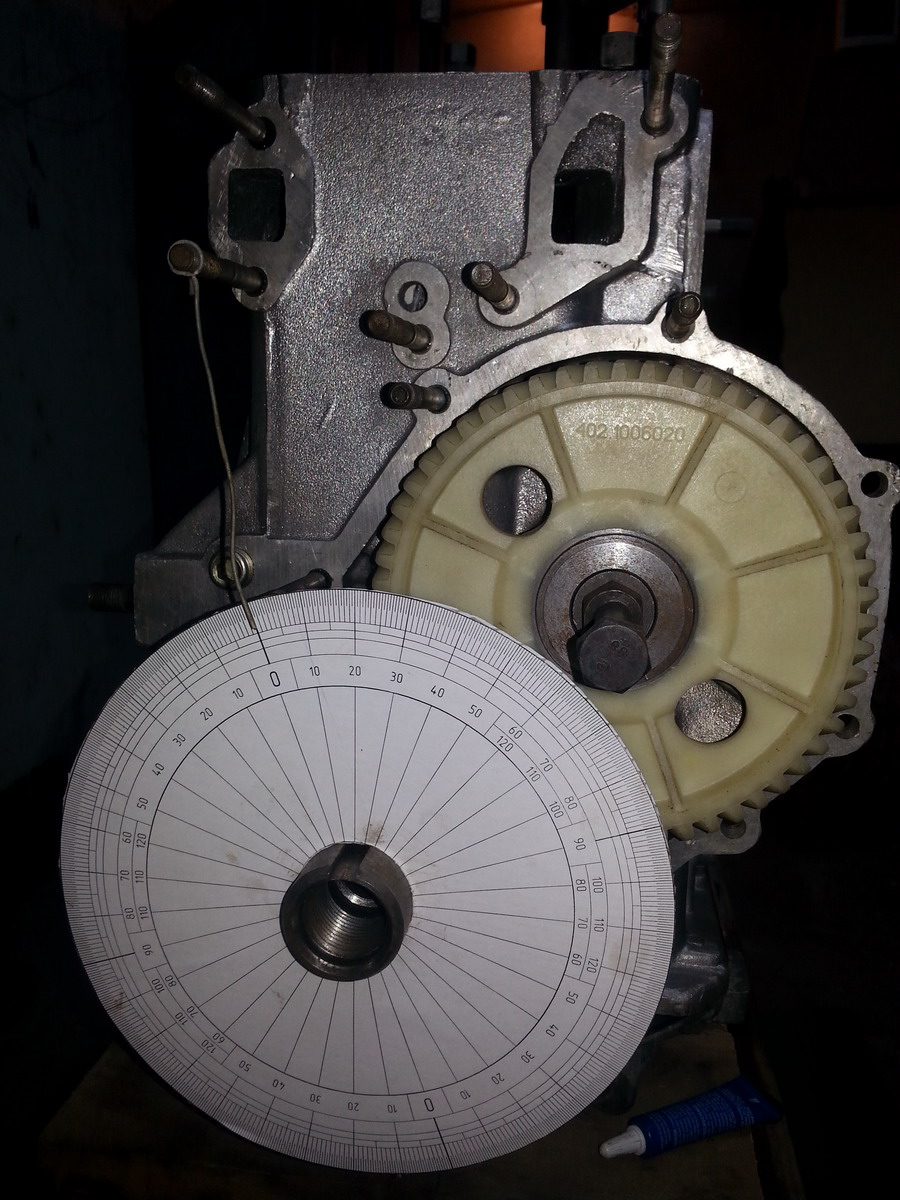

Кстати, в предыдущий раз я не в ту сторону крутил КВ, т.е не в -21, а в+21... В правильном направлении не хватает диапазона регулировки, даже с тем, что я пропилил...
-- 09 июл 2014 21:35 --
Вообщем пошел в гараж, повторил весь процесс заново.
Установил истинное положение ВМТ с помощью поршневого стопора. Повернул коленвал против ч.с на 21 градус и установил индикатор на 0 (шестерня при этом была установлена по заводской метке, пропил совпадал и на разрезной ступице). Вращением распредвала за болт выставил начальный подъем впускного клапана первого цилиндра 0.3мм. Затем зафиксировал от проворачивания на ступице шестерню и прокрутил коленвал по ч.с до 55 градусов, индикатор показал значение на фото ниже.
Олег, прокоментируй пожалуйста, правильно ли я выставил фазы?

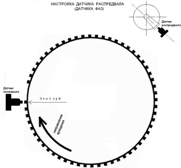

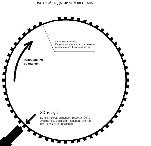

Возник следующий вопрос. В какое положение установить отметчик для ДПРВ? В смысле в данный момент, когда еще не стоит шкив коленвала, передняя крышка и нет возможности узнать где будет 1-й зуб венца. Есть две вот такие иллюстрации...Верны ли они?
Насчет датчика не знаю, а зачем он тебе сейчас?
Вот я баран
Т.е получается 90 градусов не докрутил...
Ну как зачем, отметчик то надо поставить до того как крышку переднюю закрою...лючка то тютьки
Олег, а передаточное коромысла 1.45:1 или 1.5:1???

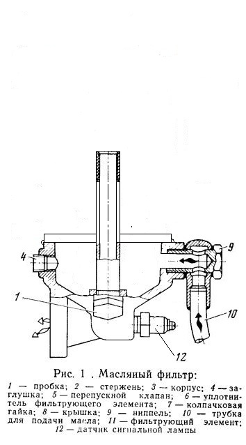

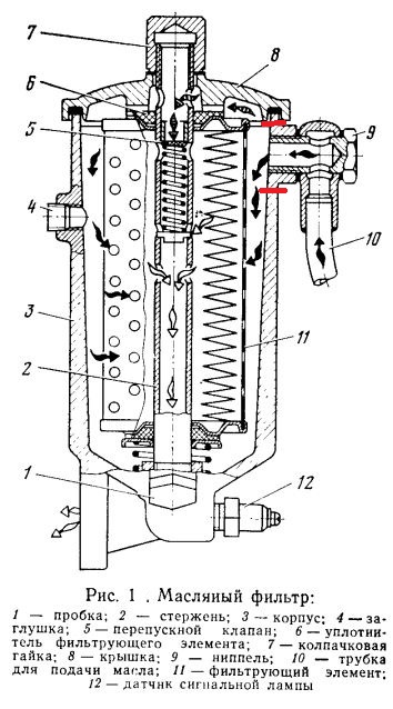

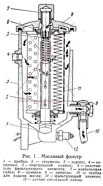

Твоя идея насчет стакана маслофильтра в картинках:
1. Вырезаем акуратно место крепления подводной трубки.
2. Примеряем к нижней части, вырезаем аналогичное по контуру отверстие, варим.
3. Обрезаем маслостакан под корень до приваренного места крепления подводящей трубки.
4. В стенке корпуса режем кольцевую канавку для уплотнения.
5. Вырезаем окружность из листа алюминия, сверлим по окружности отверстия, прорезаем ответную часть канавки.
6. Растачиваем центральное отверстие под удлинитель и нарезаем 20х1.5 или 3/8" по вкусу.
7. Вкручиваем удлинитель на красный фиксатор резьбы. Вкладываем в канавку уплотнитель или делаем из герметика прокладку. Надеваем "дырявую шайбу" см.п.5. на удлинитель и прикручиваем низкой гайкой.
8. Изготавливаем подводящую трубку необходимой конфигурации из 2-х стандартных.
9. Собираем все в обычной последовательности - корпус - прокладка - теплообменник - прокладка - фильтр.
ЗЫ: Пластину с отверстиями можно и не приваривать к корпусу, а сделать кольцевое уплотнение по типу как в крышке и прижать узкой гайкой как теплообменник. Можно и широкой, но тогда надо толщину пластины увеличивать, что бы утопить гайку.

По перекрытию - да, два индикатора. Или, если считать что вал идеально ровный, можно по одному, выставив любой из толкателей на указанную высоту перекрытия (не забыв, опять же, про клвпанной зазор).
В стакане незачем переваривать штуцер, проще разделать сливной и подавать туда. Сливать такой небольшой объем ни к чему, по-моему мнению.

Т.е про тот подъем, что ты мне писал (0.3мм) это как раз по варианту " если считать что вал идеально ровный"? т.е точнее будет выставить просто взяв два индикатора. Ничего не вымеряя и не отсчитывая? и про зазор...0.3 это подъем толкателя который необходим или к нему еще зазор надо прибавить?Mortis писал(а):По перекрытию - да, два индикатора. Или, если считать что вал идеально ровный, можно по одному, выставив любой из толкателей на указанную высоту перекрытия (не забыв, опять же, про клвпанной зазор).
Про пробку, в принципе да. Я как то про нее забыл...Только подводящая трубка сложнее получится. В таком варианте получится еще дешевле. Без сварки, но токарка все равно нужна...
А еще вот интересно стало. Меня всегда интересовало, зачем в "ноге" стакана вторая полость, которая ни с чем не сообщается??? На фото где марка сплава...
- Вложения
- 019478_2(1).jpg (108.82 КБ) 20998 просмотров

Зачем полость ХЗ, наверное чтобы лишний алюминий не расходовать.

Вы меня наверное сейчас обматерите и отпинаете, но у меня вот что получилось сегодня. Два раза переделывал:
***, хоть стойку покупай, что бы индикатор зажать еще один...
- Вложения
- 1.jpg (226.69 КБ) 20956 просмотров
- 2.jpg (272.53 КБ) 20956 просмотров
У тебя стрелка ниже нуля ушла, неправильно выставлен ноль на индикаторе.
-- 10 июл 2014 23:24 --
Толкатель мог не до конца опуститься, прижимай его пальцем через индикатор в процессе вращения колена.
Т.е должен показывать ту же цифру, а не противоположную, правильно? К примеру черную, и на 21 градусе и на 55???Mortis писал(а):У тебя стрелка ниже нуля ушла, неправильно выставлен ноль на индикаторе.
Значит где то клинит, возможно толкатель...Я все выставлял верно. Сначала установил на -21 градус, потом выставил 0, потом вращение РВ выставил 0.30. Может я что то не верно делаю?
Олег, извини за тупорыльство мое...
Крутить колено и одновременно индикатор прижимать проблематично:). Колено я кручу за маховик, больше никак не получается...Попробую завтра пригрузить слегка индикатор...Mortis писал(а):Толкатель мог не до конца опуститься, прижимай его пальцем через индикатор в процессе вращения колена.
Ice_Man
А ты уверен, что кулачок в это время строго затылком стоял? Лучше сначала покрути колено туда-сюда и убедись, что это самое нижнее положение толкателя. А то может шестерню на зуб переставить надо.

Я вот еще один момент вспомнил. Когда я выставляю по транспортиру 21 градус до ВМТ в каком положении должна быть шестерня распредвала? В смысле того, что я совместил метки, но при этом РВ может стоять в разных положениях т.к пропил позволяет его прокручивать на пару зубов шестерни. Мне надо перед выставлением индикатора поставить РВ в стандартное положение, т.е поставить его так, что бы он был как сток (как будто шестерня у меня стандартная)? Или это не имеет значения?

пришло на ум приложить стоковую шестерню РВ ) По идее, надо было до установки чиркнуть на разрезной стоковые метки, чтобы не запутаться.Ice_Man писал(а): поставить РВ в стандартное положение,
З.Ы. А стоковая диаграмма фаз есть?
-- Пт июл 11, 2014 14:36 pm --
Вот вообще наглядно, как общепринятые диаграммы выглядят. Надеюсь, поможет в голове уложить некоторые моменты :) Отсюда же вроде, с форума скачивал.
Каждый думает по-своему.

Вон выше наглядно ) Оно как раз от 402-го мотора.Ice_Man писал(а):скажите как в точности правильно рисовать диаграммы

Выставляешь КВ на -21 град по транспортиру, потом крутишь РВ за болт, ловя подъём толкателя 0,3 мм, а как поймал - затягиваешь в этом положении шестерню на РВ. Первоначальное положение шестерни имеет значение только приблизительное, чтобы диапазона пропила хватило. А приблизительно и так видно, пропил в конусе и ступице шестерни напротив шпоночного пазаIce_Man писал(а):Я вот еще один момент вспомнил. Когда я выставляю по транспортиру 21 градус до ВМТ в каком положении должна быть шестерня распредвала? В смысле того, что я совместил метки, но при этом РВ может стоять в разных положениях т.к пропил позволяет его прокручивать на пару зубов шестерни. Мне надо перед выставлением индикатора поставить РВ в стандартное положение, т.е поставить его так, что бы он был как сток (как будто шестерня у меня стандартная)? Или это не имеет значения?
