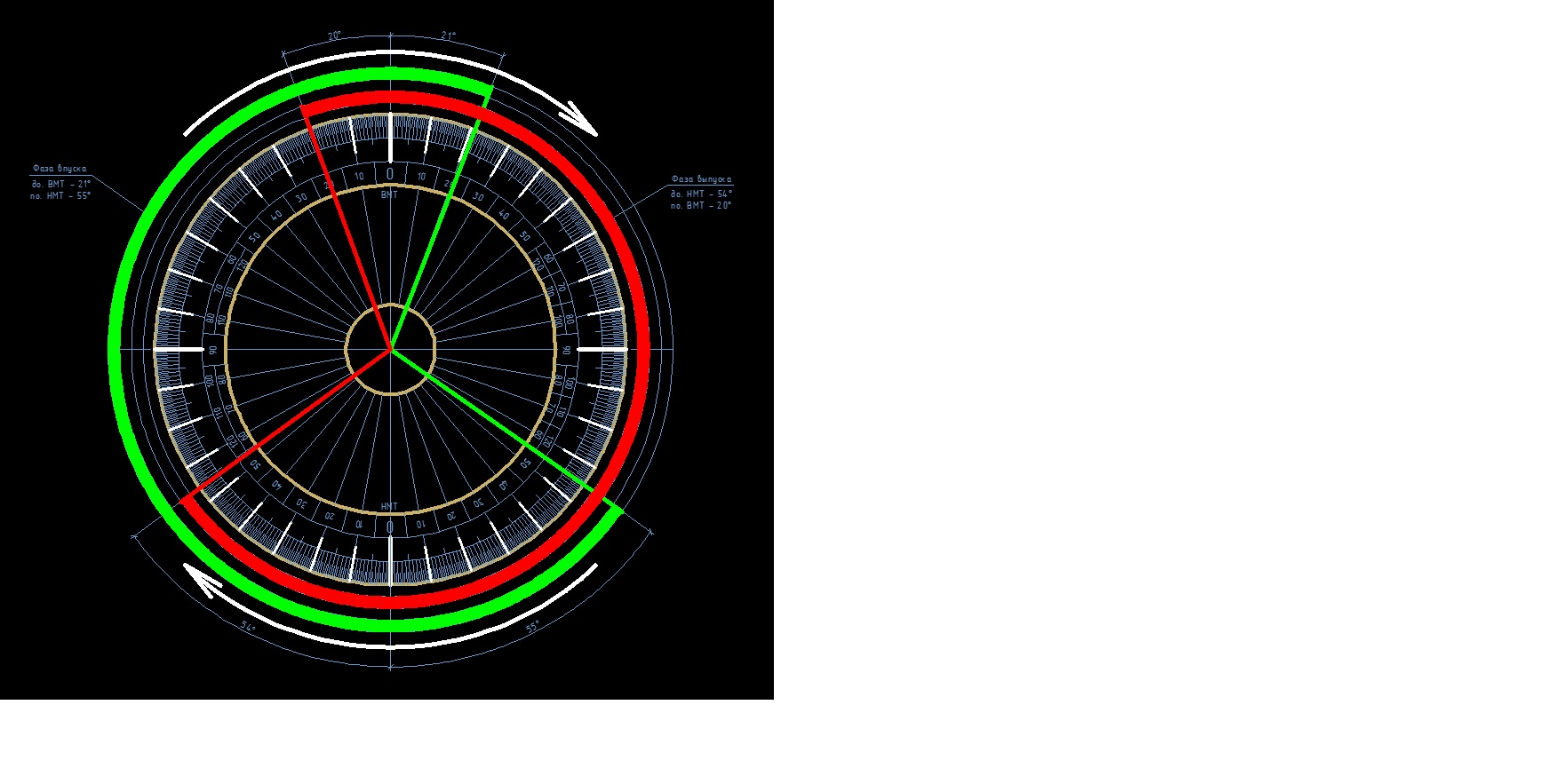

В очередной раз перерисовал диаграмму фаз 25-го вала, надеюсь правильно:)...

Re: Анкета Ice_Man'a
Блин, тебе надо было только стрелки в другую сторону нарисовать. Перерисовывай еще раз :).
Эээ, а почему??? Коленвал то вроде вращается по часовой стрелке, не?Mortis писал(а):Блин, тебе надо было только стрелки в другую сторону нарисовать. Перерисовывай еще раз :).
Все правильно, колено по часовой. При этом зеленый сектор должен быть справа, а красный слева.
Блин, ниче не понимаюMortis писал(а):Все правильно, колено по часовой. При этом зеленый сектор должен быть справа, а красный слева.
Диаграмма рисуется в статике, а не на вращающемся транспортире. Транспортир просто для наглядности. Также как и направление по часовой стрелке больше для удобства. Е
ПардонMortis писал(а):Диаграмма рисуется в статике, а не на вращающемся транспортире. Транспортир просто для наглядности. Также как и направление по часовой стрелке больше для удобства. Е

пришло на ум приложить стоковую шестерню РВ ) По идее, надо было до установки чиркнуть на разрезной стоковые метки, чтобы не запутаться.Ice_Man писал(а): поставить РВ в стандартное положение,
З.Ы. А стоковая диаграмма фаз есть?
-- Пт июл 11, 2014 14:36 pm --
Вот вообще наглядно, как общепринятые диаграммы выглядят. Надеюсь, поможет в голове уложить некоторые моменты :) Отсюда же вроде, с форума скачивал.
Честно говоря к этой еще не прикладывал. Транспортир мешает пока. А к другой белой прикладывал, метки не совпали, не помню на сколько именно. А фазы стандартного могу нарисовать. Надо только посмотреть градусы там какие, я уже не помню. Вы только скажите как в точности правильно рисовать диаграммы, а то я из слов Олега понял, что я не правильно нарисовал:))))...Могу нарисовать на всю линейку ОКБ, мне не сложно.shtepsel_ писал(а):пришло на ум приложить стоковую шестерню РВ ) По идее, надо было до установки чиркнуть на разрезной стоковые метки, чтобы не запутаться.Ice_Man писал(а): поставить РВ в стандартное положение,
На разрезной есть своеобразная метка-пропил оставшаяся от обработки. Т.е +/- выставить как было до отделения ступицы можно.
