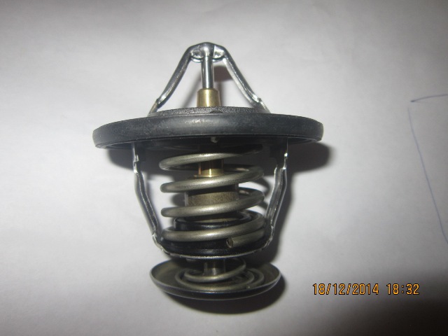

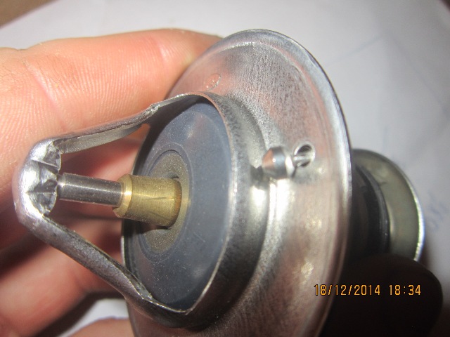

Теперь термостат в сборе.
Черное на большой тарелке - родное резиновое уплотнительное колечко. Я его не снимал в процессе.
Смотрим на термостат внимательно ещё раз, и видим, что клапанок в отверстии призван работать в другую сторону.
Поэтому "мертво" запирать малый круг термос не будет. При запуске я наблюдал, что верхний патрубок радиатора теплый. На времени прогрева это вроде сказалось не сильно.
У меня не хватает оснащения, чтобы ювелирно её извлечь и пришпандорить другой стороной. Да и руки кривоваты. Посему, решил ставить так, как есть. Уж очень свербело в районе нижних полушарий мозга. Посмотрю, как будет прогреваться на морозе. (сейчас на улице 0 градусов)
Теоретически, нужно туда чего-то маркитанить. По уму-то.
Перед установкой убеждаемся ещё раз, что верхняя тарелка больше, чем нам нужно. Но это уже мелочи: стачиваем на наждаке и ставим. В моем случае ставим с резиночкой: корпус термостата нового образца.
пробный запуск и поездки вокруг дома показали, что температура теперь держится 80 градусов, что есть вери велл супротив 70-75, которые держал подуставший за полгода "прамо".
Поезжу-посмотрю, вобщем.

Это маленькое дренажное отверстие погоды не сделает, нечего с ним морочиться.

Себе на Волгокрайслер поставил термостат от Ларгуса. Тарелку подточил по диаметру и просверлил дренажку Ф 2 мм для выхода воздуха. Время поджимало, руки чесались и забыл вставить туда проволочку и вскипятить термостат.
При приближении к 60 чувствуется, что через большой круг немного подтравливает. Да и после 60 тяжелее нагревается. Вот и не знаю, проволока в дренажке спасет меня, или нет. Хотя и на 402 после 60 медленней грелась :dnk:

436 писал(а):Это маленькое дренажное отверстие погоды не сделает
Ну хз, это испытать надо )
Тогда и станет понятно
1cepera писал(а):проволока в дренажке спасет меня, или нет.
Созрею - переделаю клапан в термостате. Тада буду смотреть )
Чисто теоретически, через просто_отверстие перетечка есть, и верхний патрубок - таки будет теплеть. 2 миллиметра - не такое уж и маленькое отверстие. Штатная печка прокачивается через танчик с 9-миллиметровым отверстием.
