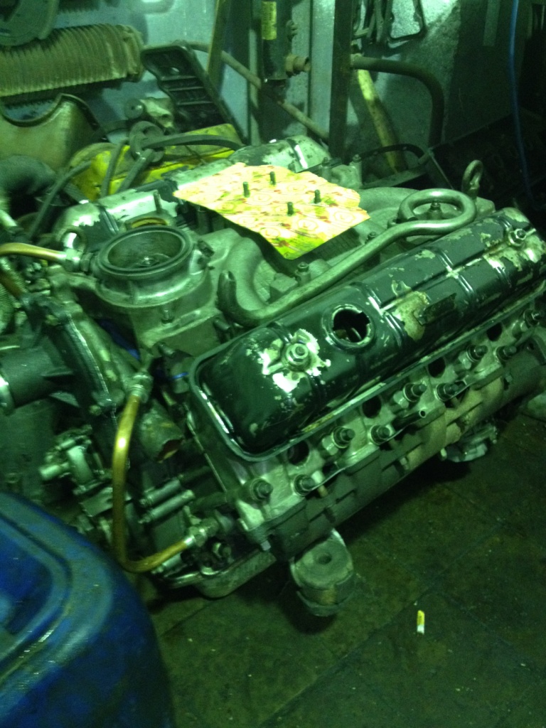

Ну и собственно источник вдохновения, откапиталенный, с ПАЗ-овской поршневой и поджатыми головками.

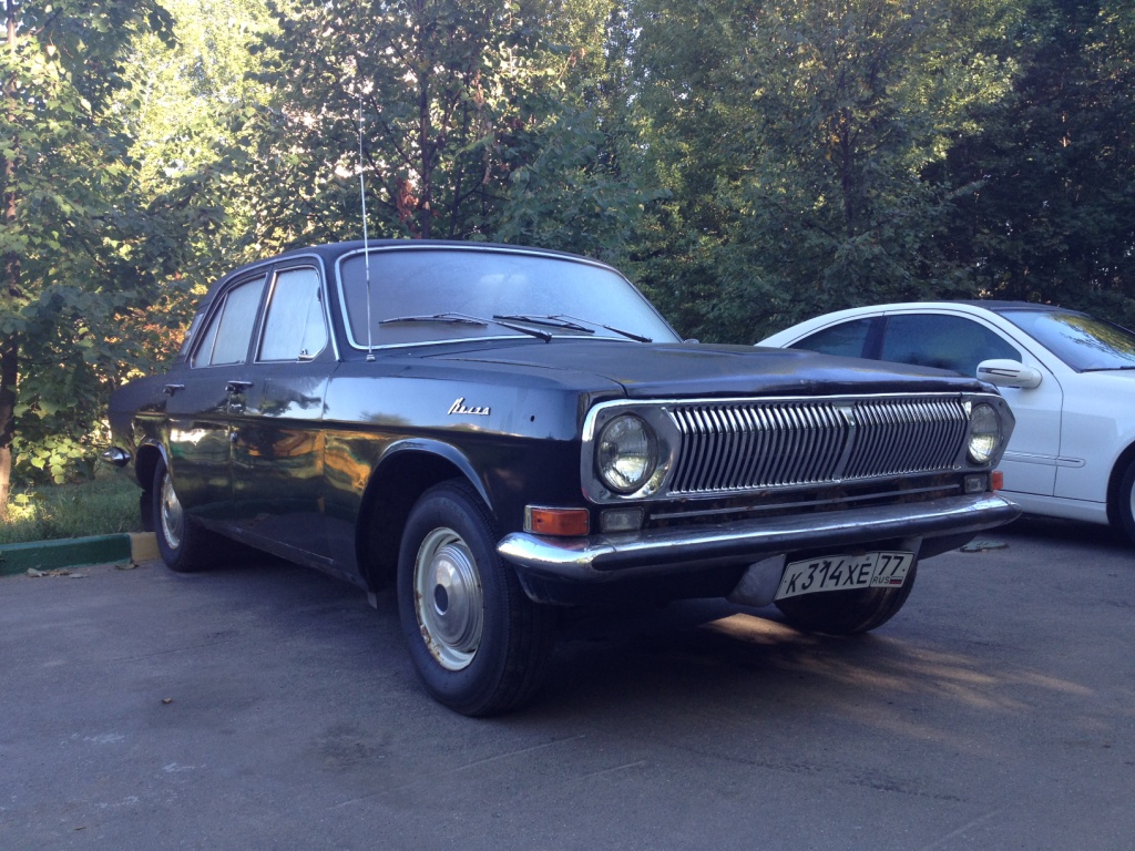

Год 76, второй выпуск. Машину нашел в Москве, предварительно пересмотрел вариантов пять - шесть. Когда поехал смотреть эту, уже особо ни на что не надеялся, и вдруг о чудо! Живая и крепкая машина!

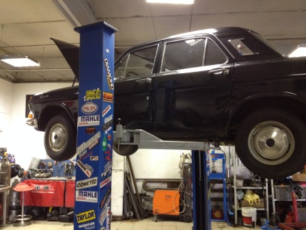

Пересадка сердца

Постараюсь делать без колхоза, мотор и легкое занижение - это планы на осень. Весной займусь кузовом и салоном.

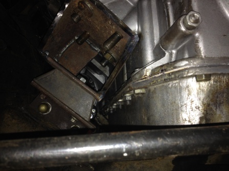

Подрезали поддон и сварили кронштейны опор.

Честно, не понимаю.
Ставить V-образник, делать новые опоры и ставить его на штатные г-но подушки. Смысл?
Не проще ли поставить, например, от форда Скорпио гидроподушки? Вибраций в разы меньше будет + надёжней они. Я смотрю по фото - высота позволит.
Сообщения: 3936
Автомобиль: Gaz 24-10
Re: Анкета Alexxx-Si
Сообщение kapitan_katalkin » Ср окт 01, 2014 23:52 pm
+1 за гидроопоры. Их и от Форда и от БМВ подобрать не проблема. СтОят адекватно. А так конечно успехов, терпения и трудолюбия желаю.

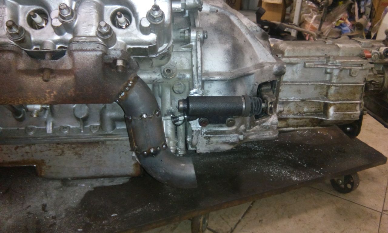

Собрали сцепление, немного перенесли рабочий цилиндр чтобы освободить место для коллектора.

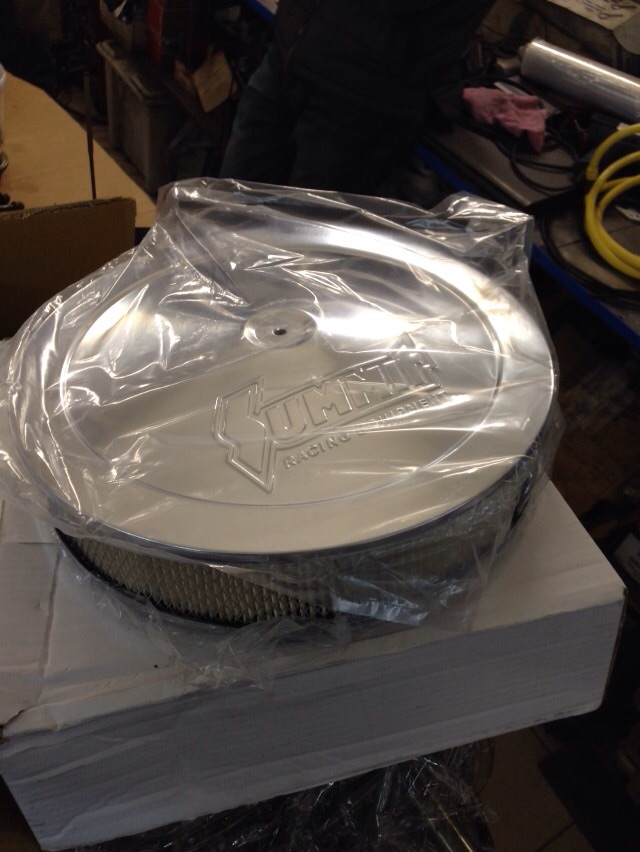

А тем временем с саммита, пришел фильтр. Красота!

стальную трубу к чугунному коллектору напрямую прихватили я правильно понял ? надеюсь там оставить не собираетесь..
Сообщение 436 » Ср ноя 12, 2014 9:18 am
TANKER писал(а):стальную трубу к чугунному коллектору
Да-да-да, тоже сразу в глаза бросилось :careful:

Да на прямую, а как еще? Варили полуавтоматом, на фото пока просто прихвачено завтра будем окончательно обваривать.

Ну требуется предварительный нагрев чугуна до 600 градусов примерно и применения специальных электродов чтобы сваривать со сталью, иначе сочленение будет ломким, тем более с такими вибрационными нагрузками.
Сообщение vlad-chk » Чт ноя 13, 2014 20:34 pm
да , есть спец электроды, 60 руб/шт. Требуют постоянки.

Еще раз повторюсь, варим полуавтоматом. Там нет электродов.

Я вижу, что вы варите полуавтоматом! НО! сварка чугуна выполняется либо вольфрамом в среде аргона! Либо полуавтоматом , порошковой проволокой при подогреве 600 гр . Либо электродами по чугуну при постоянном токе! Для вас оптимален третий вариант, так как из всех приведенных выше , он самый дешевый! Иначе отвалится все, при первом задевании глушителем земли!

Задевание землия боюсь меньше всего, механник утверждает что и других проблем не будет.
Поживем увидим )
