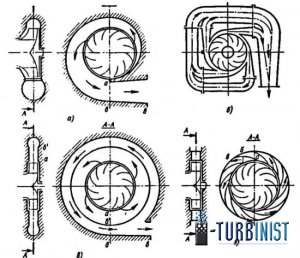

Adler, Крамольник все правильно описал, у меня "родственная" специальность(КИПиА), направление вращения и крыльчатку надо инвертировать!
Если не верите профессионалам, то обратитесь к документации:
http://www.agrovodcom.ru/info_zentrob_nasos.php
http://ru.wikipedia.org/wiki/%D0%92%D0% ... 0%BE%D1%80
http://www.new.turbinist.ru/main/news/a ... sorov.html

Направление вращения надо инвертировать. Лопатки можно оставить и так. Если внимательно почитать вторую ссылку на педию, то там написано что бывают колес с лопатками загнутыми вперед и назад. Каждое имеет преимущество. С лопатками вперед напор вентилятора больше, но хуже КПД, больше потребляет энергии, с загнутыми назад, больше КПД, меньше напор.Wladimir_Donetsk писал(а):Adler, Крамольник все правильно описал, у меня "родственная" специальность(КИПиА), направление вращения и крыльчатку надо инвертировать!

funfly1979, я ссылки не читал, только "пролистал", просто с поисковика выдернул наиболее подходящие, так как изучал все это еще в начале 80х.

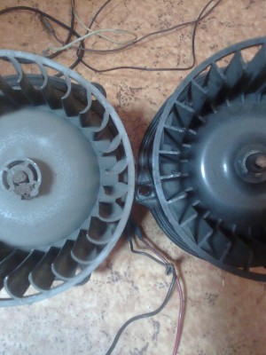

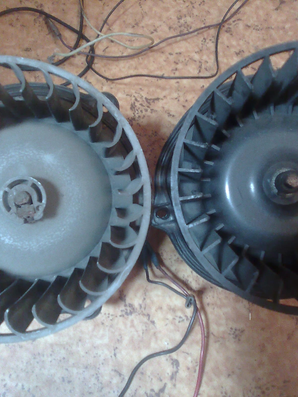

Re: Почему плохо греет печка на 24ке. Основная причина.
Не по барабану.
Та, что слева стоит на 40-ваттном моторчике. Снять её не смог - винт прихватило намертво.
Та, что справа стоит на 60-ваттном.
Дуют оба моторчика одинаково. При смене полярности не дуют вообще.
Правильное направления вращения у них - против часовой стрелки.
Уточню: волга 2410.
Уточню: волга 2410.
- Сообщения: 1008
- Автомобиль: ГАЗ 24-10
- Откуда: Донецк (Украина)
- Поблагодарили: 25 раз
Wladimir_Donetsk писал(а):ей направление вращения "по барабану"
При левой улитке + левом вращении и правой улитке + правом вращении производительность прямой крыльчатки не меняется.Вениамин писал(а):При смене полярности не дуют вообще.
"правая"Вениамин писал(а): слева стоит на 40-ваттном
"прямая"Вениамин писал(а):справа стоит на 60-ваттном
Wladimir_Donetsk писал(а):производительность может быть немного ниже

ЗНАЧИТ ТАК:
1.В стоке дует по часовой,крыльчатка пластиковая с прямыми лопастями!из воздуховодов у самой печки,проверяя рукой,дует так как будто вообще моторик не включен!т.е. ооочень еле-еле!
2.Поменяв полярность стало дуть так,что руку сносит!я очень доволен и рад что автор мне подсказал!
3.Вопрос:на какую?от чего? мне поменять мою крыльчатку ?что бы лопасти были как у автора!?может от 105-ой?
- Сообщения: 116
- Зарегистрирован: Вт авг 18, 2009 11:57 am
- Благодарил (а): 8 раз
Себе поставил крыльчатку от 31029 (так на ней написано) с загнутыми лопостями.gt24 писал(а):3.Вопрос:на какую?от чего? мне поменять мою крыльчатку ?что бы лопасти были как у автора!?может от 105-ой?
- Сообщения: 364
- Зарегистрирован: Ср окт 24, 2007 18:06 pm
- Автомобиль: ГАЗ-24, 1981 г.в., Слоновая кость (Сафари)
- Откуда: Украина, г.Кировоград
- Поблагодарили: 8 раз
Так автор же написал, перегнуть в другую сторону оригинальную металлическую крыльчатку.gt24 писал(а):3.Вопрос:на какую?от чего? мне поменять мою крыльчатку ?что бы лопасти были как у автора!?может от 105-ой?
С уважением, Константин
- Сообщения: 460
- Зарегистрирован: Вс сен 25, 2011 20:54 pm
- Автомобиль: ГАЗ 24, 1985 г., ЗМЗ-402.
- Телефон: 89612329845
- Откуда: Алтайский край,г.Бийск
она у меня пластиковая!Strelchik_K писал(а):Так автор же написал, перегнуть в другую сторону оригинальную металлическую крыльчатку.gt24 писал(а):3.Вопрос:на какую?от чего? мне поменять мою крыльчатку ?что бы лопасти были как у автора!?может от 105-ой?
- Сообщения: 1008
gt24 на 18 постов выше посмотри, на этой же странице.
Журнал
Журнал
- Сообщения: 460
спосибо,проглядел наверно!Wladimir_Donetsk писал(а):gt24 на 18 постов выше посмотри, на этой же странице.
-- Пн июн 04, 2012 21:58 pm --
подойдет,я себе такую взял левого вращения,только скрепежом придеться поморочиться мин.10!Wladimir_Donetsk писал(а):Интересно, такая крыльчатка(ротор) на ГАЗ-24 по размерам подойдет?
Газель выпуск до 2003г.
3302-8101190/91-01, есть правая и левая, и цена смешная.
