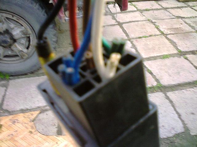

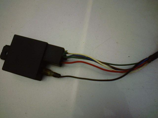

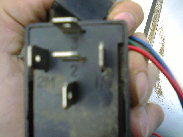

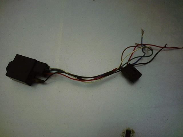

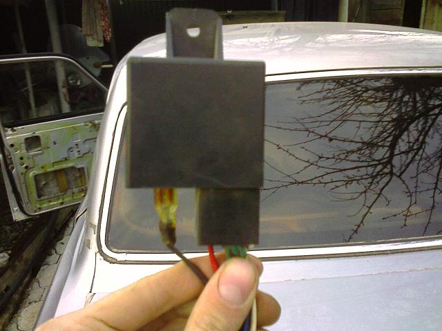

#143
Сообщение михаил с » Ср апр 10, 2013 20:13 pm
Вот что откопал сегодня в доноре 3110. Эта штука была подключена вроде к ЭСП, насколько я помню по остаткам проводов. Красный провод был на плюс через предохранитель, номинал не знаю, расплавился на хрен, но по остаткам цвета могу предположить, что 5 ил 7,5 А. Провода из колодки я не резал, так и было. Вот я боюсь зря радоваться, но может это и есть тот чудесный блок с реле и защитой? Что скажете? На сколько ЭСП он?

#144
Сообщение aldeen » Ср апр 10, 2013 21:37 pm
михаил с, сия коробочка очень похожа на блок управления центральным замком. В частности Сатурн.
P.S. Распиновка ЦЗ Saturn RTR-6204
"+" - +12В (красный провод);
"-" - масса (черный провод);
"1М" - силовой выход отпирания(синий провод привода);
"2М" - силовой выход запирания (зеленый провод привода);
"3" - вход мастер замка (белый провод) или внешнего управления;
"2" - вход мастер замка (коричневый провод) или внешнего управления.

#145
Сообщение GuitarMan » Ср апр 10, 2013 21:44 pm
вроде как на 1 ЭПС.

#146
Сообщение михаил с » Ср апр 10, 2013 21:46 pm
Эх жаль, я хотел бы, чтоб бы это на ЭСП блок был. Но почему тогда куча проводов отрезана от нее?
Но у меня два ЭСП стояло.
Да, наверное, точно от центрального замка.

#147
Сообщение aldeen » Ср апр 10, 2013 21:50 pm
михаил с писал(а):Но почему тогда куча проводов отрезана от нее?
Дверей у машины обычно 4, значит и активаторов замков - 4. Видимо скрутка со всех 4 активаторов была не в колодке, а где то еще.
Tertium non datur

#148
Сообщение михаил с » Ср апр 10, 2013 21:55 pm
Возможно, ведь у меня там так все накручено было, ничего не понять. И ЭСП, и сигнализация и ЦЗ, все на скрутках, изолентой замотано.

#149
Сообщение GuitarMan » Ср апр 10, 2013 22:04 pm
ой ё. я совсем все понапутал. конечно цз. тогда 7.5 ампер очень мало...
