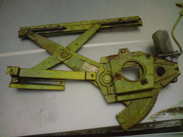

Вот фотка моего ЭСП. Скажи что надо, чтобы его на 24-тую дверь поставить с форточками? Пластины у меня нет я понимаю?

Так что и ручка останется? Не мне ручка не нужна. Этот "Визант" где продается?
Кнопки хочу поставить как на Чайке, вот с реле придется что-то мутить (как их там разместить, что бы не мешали).
Вот только непонятно, зачем включать от замка зажигания? Ведь надо чтобы ЭСП работали и при выключенном зажигании. Или я ошибаюсь?

михаил с, все четко. от замка ненадо. просто защита от просадки напряжения. релюшки ставь около монтажного блока.

Рома, а предохранители на сколько ампер надо? Монтажный блок имеешь ввиду внизу около двери водительской?

нету..вот глянь..на первом фото без пластины,на втором с пластиной.михаил с писал(а):Пластины у меня нет я понимаю?
http://novocherkassk.net/viewtopic.php?f=54&t=70006

михаил с, да. предохранители смотря как будешь делать.. если на каждую дверь по 1-му, то 7.5, если на 2, то 15. а вообще желательно почитать сколько тянет конкретный подъемник, и исходя из этого ставить предохранители.

Насчет пластины понял примерно. Можно самому сварганить. А вот эти ЭСП, что на твоих фотках отличаются от моего. Те, что на твоих фото с пластиной точно легко пойдут в дверь 24-ки? Я это к чему:на мои есть клиенты, хотят купить их у меня и поставить на 3110. Может их продать и взять те, что на твоих фото.
Поскольку мне не понятно еще что делать с горизонтальной полоской, где ролик катается, на 24-той двери отверстий под нее нет, да и по наклону подойдет-ли если просверлить?
-- Вт мар 26, 2013 21:23 pm --
Рома, я хочу сделать так: на водительской двери четыре кнопки на все стекла, а на других по одной. Как тут лучше посчитать?

вот этого пока не знаю..ещё в 2402 не ставил..мой тебе совет..продавай свои и покупай как у меня..даде если немного и доплатишь-ничего страшного.легче будет устанавливать..хотя нет..я не знаю какие крепления именно к стеклу..нужно взять оба стекла..новый стеклоподьёмник и примерить .михаил с писал(а): Те, что на твоих фото с пластиной точно легко пойдут в дверь 24-ки?

Т. е. лучше купить те, что на фотках, на которые ты ссылки давал? Ты уже купил такие? Сколько стоят?

перечитай эту тему внимательно..у меня именно такие..на все вопросы я уже ответил..
-- 26 мар 2013 23:00 --
работают тихо..мне только нужно будет поменять направляющие на стёкла..уже бархотка стёрлась..
