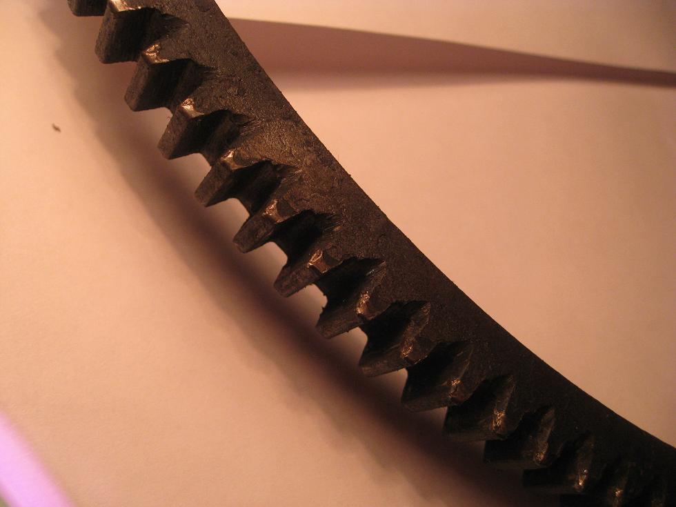

Итак продолжение истории, много где встречал рекомендацию переворачивать венец маховика и ставить другой стороной, если на рабочей сильный износ. Не совсем верно
Венец меняется только на не изношенный и ставится только рабочей стороной. Фотки сделаю вечером, но суть венец не симметричен. На одной стороне есть проточка внутренней поверхности для плотного прилегания к упорному буртику, а также заточка рабочих зубцов для облегчения зацепления со звездочкой стартера.
Поставить наизнанку конечно можно но надежно работать такая конструкция не будет, во первых сядет не до конца, во вторых из-за отсутствия косой заточки со временем разобьет или венец или бендикс.

Бред. Венец симметричен. Он с таким расчётом и был разработан. Скос зубьев с одной стороны - результат стачивания их бендиксом при неправильной регулировке вылета. На клин заточены зубья шестерни стартера - для лучшего захода, но никак не маховика. Никаких проточек на боковых плоскостях нет - просто грубо отторциванная железяка.На одной стороне есть проточка внутренней поверхности для плотного прилегания к упорному буртику, а также заточка рабочих зубцов для облегчения зацепления со звездочкой стартера.

DMAD
Я тоже встречал такие венцы с косой заточкой и это не следствие износа а так их на заводе проточили.

DMAD
Просто тебе попадались "грубые железяки"
Вечером сфоткаю то о чем Tixomir толкует
Так что не бред ни разу

Ну, по поводу венца я не парился - купил в магазине двусторонний и не парился. После некоторой езды никаких проблем с венцом или бендиксом обнаружено не было.

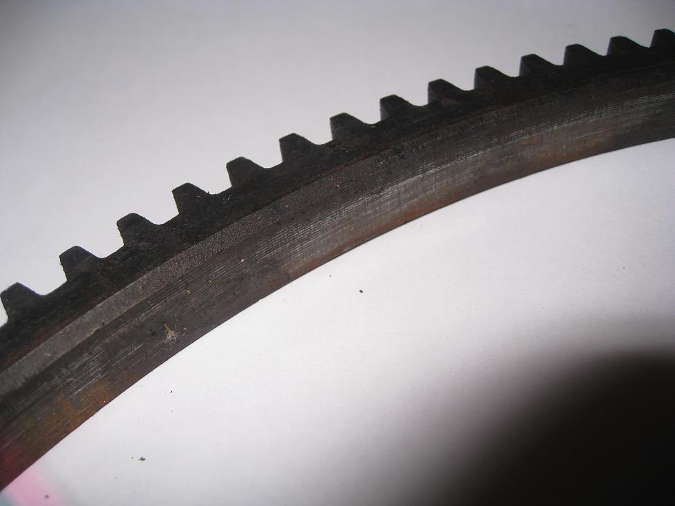

DMAD
Обещанные фото обода маховика:
- Фаска для полного прилегания к упорному выступу маховика
- 225a.JPG (54.59 КБ) 15206 просмотров
- Заточка зубьев со стороны бендикса стартера
- 215a.JPG (59.8 КБ) 15206 просмотров
