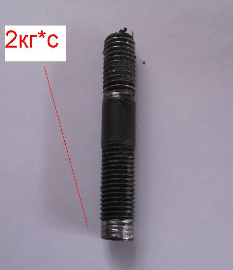

Продолжет удручать г* качество наших запчастей... Попытался проверить М8 шпильку на прочность, уже при 2кг*с моменте затяжки слизало резьбу под корень...
Конечно в книге момент затяжки 1.1-1.8, но запас прочности в 200гр помоему маловато, есть большой риск перетянуть..

Не надо во всём искать плохое. При 1.8 не слизало? значит нормально. Не надо забывать про нижний предел. Можно же и 1.1 затянуть и запас нормальный будет.BT878A писал(а):Продолжет удручать г* качество наших запчастей... Попытался проверить М8 шпильку на прочность, уже при 2кг*с моменте затяжки слизало резьбу под корень...

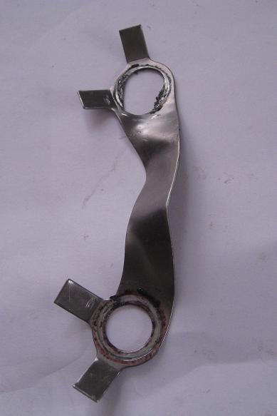

Тянул гайки маховика нужным моментом, одна из стопорных пластин свернулась как фольга. Штука копеечная, но надо было брать не 2шт как по книге, а как минимум с запасом

А шайбы ставил после пластины?

Я когда движок собирал, шайбы не ставил. Не смог найти диаметром 11.
Одна стопорная пластина "хотела" таким же образом деформироваться, но я ее удержал от деформации с помощью какой-то там матери. Еще гайки на резьбой герметик посадил для надежности.

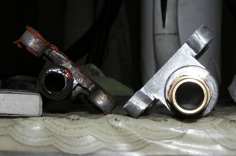

Ходил в очередной раз в магазин и что-то призадумался я на тему танчика для ГБЦ... Родное 3110 отверстие на печку было 8мм как в самом танчике так и в штуцере помпы. Сейчас помпа Кено у нее штуцер 11мм но планирую рассверлить и заменить на 18мм, точно такой же в танчик. Радиатор печки медный ШААЗ тоже 18мм, т.е вся система под 22мм шланги.
В связи с чем вопрос: а не расхолодится ли ГБЦ во время работы? И не будет ли перегрева в средней части изза перераспределения потоков ОЖ? Может прокладку какую другую поставить?

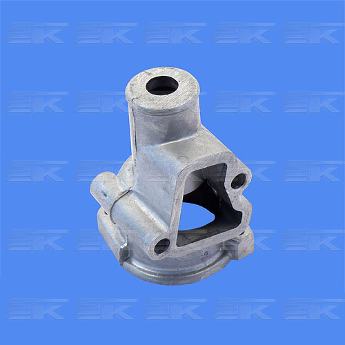

Да и кстати отверстие малого круга в корпусе термостата маленькое, около 18-20мм, вместо большого старого образца. Это сильно плохо?

Прикольно) У тебя система охлаждения была 402.1, а корпус термостата 402.5BT878A писал(а):Да и кстати отверстие малого круга в корпусе термостата маленькое, около 18-20мм, вместо большого старого образца. Это сильно плохо?
Короче, корпус термостата у тебя под 18-е штуцера как раз!
Если б был с широким горлом, то пришлось бы такой покупать, как сейчас у тебя, или втулку рессорную в малый круг пихать.
Прокладку ГБЦ при 18-ых штуцерах надо не с круглыми, а с треугольными дырами.

esveka
Значит просто купить прокладку с треугольными дырками и все будет работать?

Да. Вот видишь, есть и пруха) Этот корпус, кстати, ни фига не дешевый.BT878A писал(а):Значит просто купить прокладку с треугольными дырками и все будет работать?
Только вот интересно, как она у тебя до этого работала?))) Все время по большому кругу гоняла, прогревалась зимой по часу?)))
В жару так делают, когда термостат снимают. Втулку рессорную вставляют в малый круг, а термостат снимают.

Только имей в виду что прокладка с треугольными дырками должна быть 4025, а не 24 - с дополнительными дырочками на краю четвертого цилиндра. Или можешь взять 24-ю и пробить дырочки сам по образцу 402-й.

Да не надо тут ничего мудрить, обычную 402 прокладку надо ставить и всё будет в норме, такой корпус термостата у меня установлен и и на рабочем уазике тоже такой-же, прокладки под ГБЦ обычные и на обоих авто.

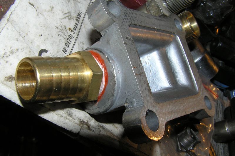

Обошел несколько магазинов = нет таких сверл в продаже! Да и вообще с диаметром больше 16мм большой напряг.. Нашел только то что на фото.
Рассверлить хочу отверстие в помпе под штуцер 18мм, пытался заказать услугу в Воронеже никто не взялся.

18,5 нуно вроде. Я таким сверлил. Если нигде нет, придется воспользоваться услугой токаря по обтачиванию хвостовика сверла. И сверлить бы надо на станке.

Попробуй заказать обточку сверла до 10мм. А лучше вообще забей на эту идею, пусти шланг от печки вокруг блока и врежь штуцер в силуминовый тройник на пути к помпе. Тройник нетолстый, его можно просверлить ступенчатым сверлом (дорогое только, сцуко). В оставшуюся дырку в помпе прекрасно вкручивается любой температурный датчик.
