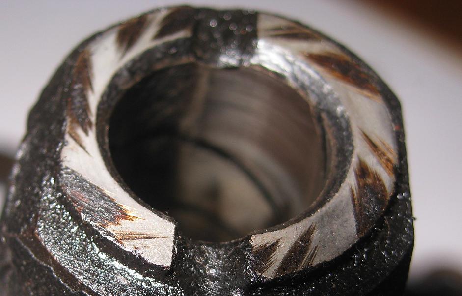

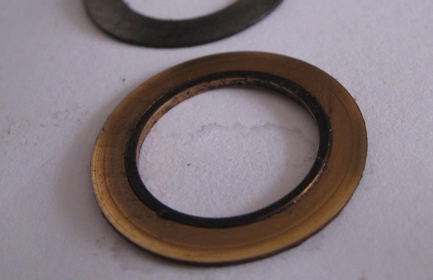

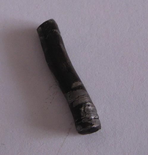

Разобрал привод трамблера. Обнаружил ряд интересных моментов:
- винтовая канавка под масло в корпусе привода закоксовалась напрочь, изза чего шел повышенный износ тела валика 24-1016012,
- причина повышенного люфта шестерни износ медной шайбы 293371-П и поверхностей сопряжения,
- штифт 258713-П удерживающий шестигранный валик скрутило винтом, от нагрузки, интересно у всех так?
- износ поверхности валика 24-1016012 составляюет 0.05-0.07мм, кстати при сборке на нем были забоины, эх сборщики... :fool2:

Сообщение СержНовоч » Сб мар 30, 2013 10:38 am
Шестигранный валик крутит маслянный насос. Запуск при -20 на минералке М12 - можно и совсем штифт срезать!

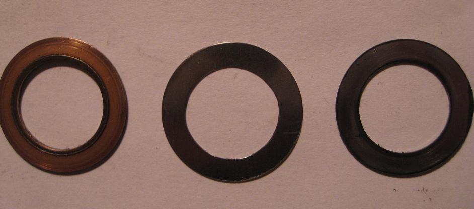

Сообщение BT878A » Сб мар 30, 2013 19:46 pm
Изготовил из пивной банки алюминиевую шайбочку 0.2мм для привода трамблера. Как думаете, пойдет? Или слишком мягкая? Ставить планировал между бронзовой и каленой металлической.

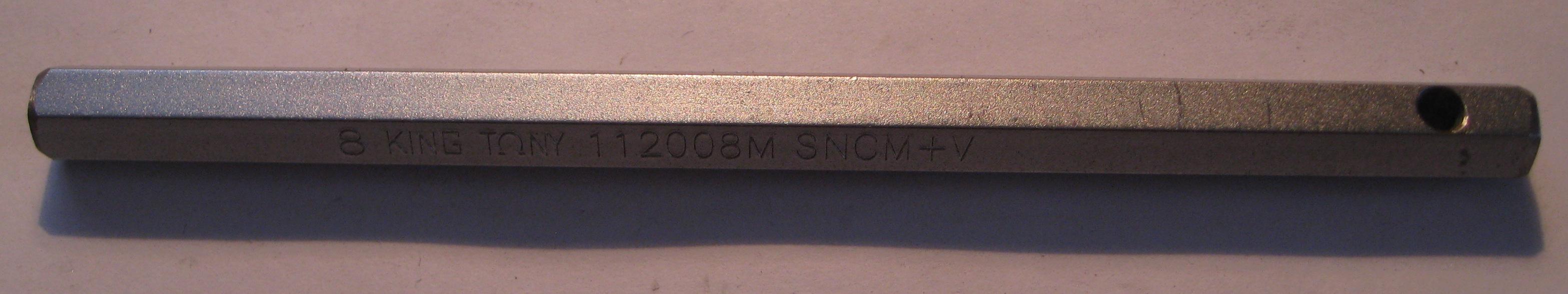

Сообщение BT878A » Вс мар 31, 2013 14:26 pm
lexx
Да Вы правы, люминь не пойдет... :sad: Вырезал 0.2мм колечко из фрезы для дремеля, сталь закаленная даже надфиль не берет :good:
ALL

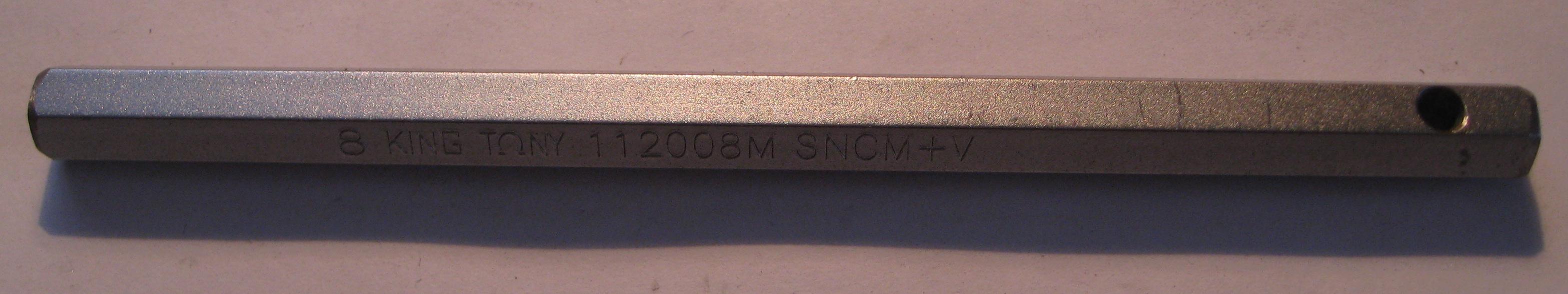

Изготовил из качественной инструментальной стали (имбусовый ключ KING TONY) шестигранник привода маслонасоса. На сверление отверстия ушло 6 часов и примерно 400р расходников :sad: Этот ключ не берет ни одно сверло включая победитовые наплавки сверл по бетону.

Сообщение Tixomir » Вс мар 31, 2013 14:57 pm
Что дешевле новый шестигранник или замена маслянного насоса? Очевидно шестигранник! С таким металлом теперь валик насоса "оближется" если будет на насос нагрузка.

Сообщение BT878A » Вс мар 31, 2013 15:00 pm
Tixomir
Не понял... Что значит оближется? Тот что из ключа хуже чем штатный? :what:

Штатный работает десятилетиями и в этой паре обязательно должно быть что-то слабее при например подклинивании насоса! Зачем городить огород, да ещё тратить деньги и время ? Штифт не забудь поставить титановый, что-бы сразу р\в разорвало! :nice:

Сообщение BT878A » Вс мар 31, 2013 15:17 pm
Tixomir
Зря Вы так.. Попробуйте керном хотя бы поцарапать родной шестигранник, там как раз и используется прочная сталь, позволяющая узлу работать "десятилетия". А вот то что сейчас продают в запчасти, по 20р за валик при нагрузке на маслонасос завернется спиралью ибо к инструментальной стали не имеет никакого отношения.

Сообщение BT878A » Вс мар 31, 2013 15:50 pm
Tixomir
Нормальная в смысле мягкая или твердая? :nice: Я родной валик сверлом Р6М5 просверлить или существенно поцарапать не могу... равно как и ключ КИНГ ТОНИ

В общем зря я сверлил 6 часов отверстие :verynice:

Кстати да :nice: зазор в приводе получился 0.1мм :dance:

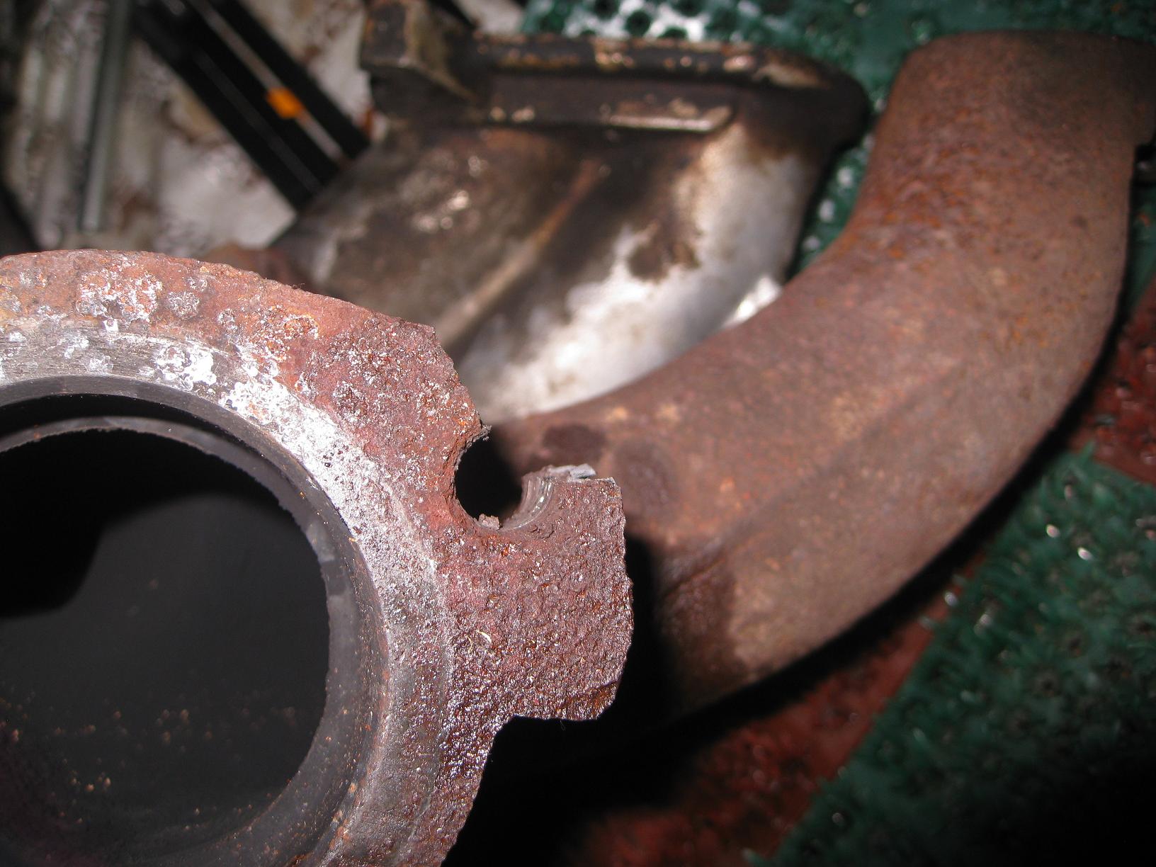

Сообщение BT878A » Вс мар 31, 2013 21:06 pm
Мдя... Беда подкралась незаметно :sad:
При выкручивании шпильки, откололось ушко выпускного коллектора. В срочном порядке ищу замену.
Может есть у кого?

Сообщение Stich » Вс мар 31, 2013 21:44 pm
Впуск и выпуск лучше заменить в паре.

Сообщение Tixomir » Пн апр 01, 2013 7:47 am
Там шпилька вполне завернётся а сбоку её можно приварить злектросваркой электродом по чугунию.
