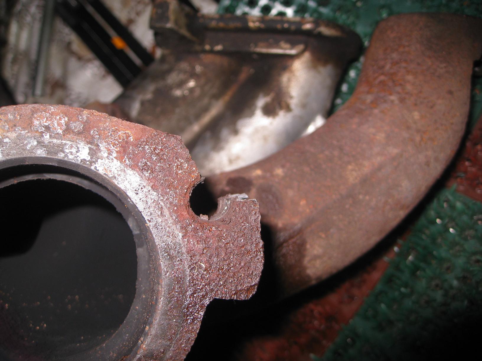

Мдя... Беда подкралась незаметно :sad:
При выкручивании шпильки, откололось ушко выпускного коллектора. В срочном порядке ищу замену.
Может есть у кого?

#800
Сообщение Stich » Вс мар 31, 2013 21:44 pm
Впуск и выпуск лучше заменить в паре.

#801
Сообщение Tixomir » Пн апр 01, 2013 7:47 am
Там шпилька вполне завернётся а сбоку её можно приварить злектросваркой электродом по чугунию.

ALL
Купил еще один б/у коллектор, стал выкручивать шпильки и.... обломил 2 :sad:
Сообщения: 2539
Телефон: 89156884553
Откуда: Тула область
#810
Сообщение Tixomir » Чт апр 04, 2013 10:39 am
Зачем покупать коллектор в котором надо выкручивать шпильки?
А ваще у тебя шестичасовой опыт сверловки есть, вперёд!
