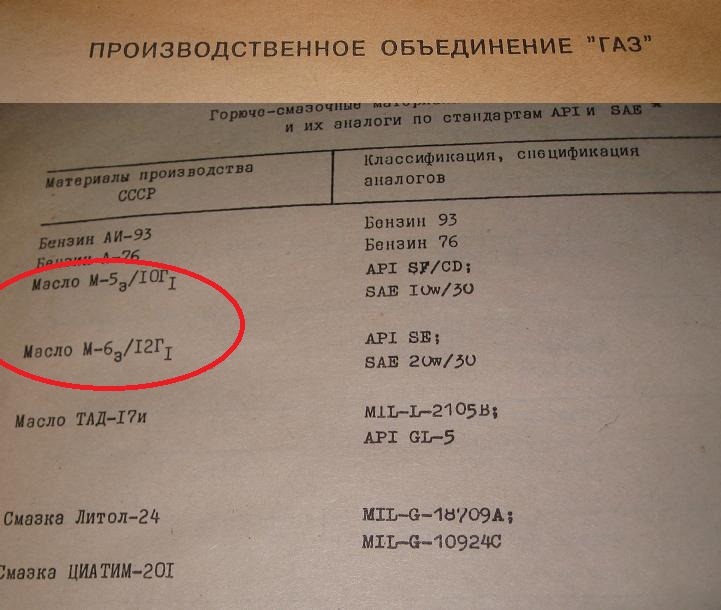

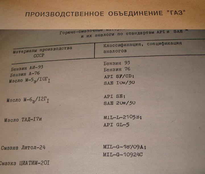

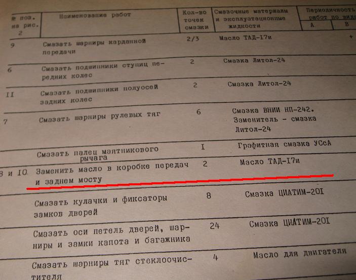

dima-ekb 2410
Я много раз убеждался что разработчики ГАЗ далеко не дураки, поэтому раз рекомендовано лить в КПП GL5, значит его и надо лить. И кстати о смазках. Кто знает какую смазку закладывали в стандартные волговские домкраты? У нее запах специфический, сейчас такого нигде не встречал. Смазка отличная. Она в наиболее нагруженных местах остается жидкой как масло, и густой как вазелин там где не используется. В итоге пары сопряжения работают столь долго и надежно. А вот всякие там Литол24, ШРУС и прочие консистентные какие мне довелось использовать со временем выдавливаются из нагруженных мест, и усыхают до трещин в итоге подшипники выходят из строя изза сухого трения.
Tixomir
Не надо гнать на завод, нам до них расти и расти
Вот читаем ОФИЦИАЛЬНУЮ рекомендацию ГАЗ:
Tixomir

BT878A
Главное не то , что рекомендует завод, главное что-бы твои агрегаты ходили дольше без ремонта а раз люди которые на протяжении 20-30 лет имеют в этом определённый опыт ты просто обязан к ним прислушаться. Однако для тебя авторитетом являются те кто в год и 1000км не наезжают, но очень любят орать во всех ветках о том, что надо делать только так а не иначе.
Дело твоё лей чего хочешь.
Кстати моторное масло не забудь прикупить строго по мануалу.

Мыши плакали, кололись, но продолжали жрать кактус....(с)
Масло из мотора немедленно слей. Заливать следует М-6, в крайнем случае ищи в музеях соответствующее спецификации SE,SF.

Да не о том что "дураки работали" речь.BT878A писал(а): Просто не нужно огульно завод ругать, там тоже не дураки работали.
А о том, что время идёт, наука на месте не стоит.
Это нужно учитывать.
