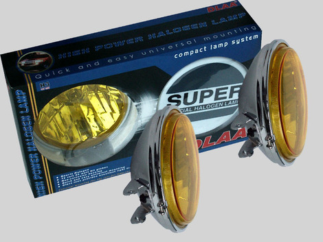

крышку не нашли:) ладно, подскажите ещё, были ли красивые советские круглые противотуманки?
Re: Короткие вопросы по волге
#1093
Сообщение NoComments » Вс фев 08, 2015 14:09 pm
Чешский PAL. Только в решетку упираются)
И ещё какие-то были, поменьше, с лампа-фарами. Как правило, постоянно одна перегоревшая, и за неимением новых все снято.
Сообщения: 1645
Благодарил (а): 125 раз
Поблагодарили: 58 раз
#1094
Сообщение вит7878 » Вс фев 08, 2015 14:21 pm
У меня вот такие стоят пятый год,светят хреново,чего с китая взять,но в решётку не упираются и на удивление у них стойкое покрытие хром не лезет и не цветёт,и цена даже сейчас гуманная.
