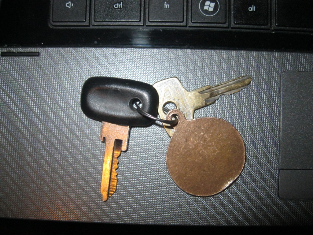

tag писал(а):новодел ставить не хочется.
так в чём проблема? на любой разборке где есть жигуляторы можно надыбать замок (они абсолютно идентичны)

Был сегодня на разборе. Из ~30 машин ключи оказались только у трех. Два из них - новодел. Третий, на иже комби - венгерский замок, я уж было обрадовался, вынимаю ключ - он надломлен и на нем капля масла... Уже третье подтверждение что смазывать личинки этих замков не стоит.

Даже если замок и неисправен,нормальному человеку и в голову не придёт его смазывать.Как потом ключи в карман класть будете? или лишних штанов с пиджаками дофига?(смазка воняет,и не отстирывается)
кстати чем новодельный замок от классики отличается от старого? ни чем кроме ключа с пластиковой головой.А намордник замка с надписями зажигание,стартер,или более поздний где римские цифры можно и со старого переставить

Заводить Волгу ключом с пластиковой насадкой и надписью "Lada" как-то совсем не хочется.

Нет такой надписи! Замок с ключом приобретался в жигулёвском отделе - жигулёвский. Взял ДААЗ.

А если хочется совсем оригинал (с железной головой ключа )на форуме любителей жигулей,запорожцев приобрести не проблема цена вопроса около тысячи рублей.

Так вот беда в том, что у меня был такой замок оригинальный на машине, немного подклинивал, я капнул в него масла и в результате он совсем заклинил и я сломал ключ. Второй замок из запасников тоже СССР, был рабочий, я разобрал, подчистил контакты на контакной группе, смазал ключ ЦИАТИМом, делаю несколько движений ключем в замке что бы смазать и он тоже начинает клинить! Не хочется терять ключ, поэтому пытаюсь разобраться как с ним совладать. Завтра таки попробую высверлить штифт и добраться до внутренностей личинки.

У меня был такой трабл на жигулях, тоже хотел разобраться с своими силами, в итоге всё-же пришлось купить таки новый замок.

Венгерский замок ищите, ему сносу нет!

Буквально с месяц назад видел в продаже замок с полностью металлическим ключом. Вот только не знаю Венгерский он или ДААЗ стал ключи в ретро-стиле делать.

Нашел на разборке венгерский. Он, кстати, немного отличается от ДААЗа: для снятия личинки достаточно просто развальцевать верхнюю крышку.

Венгерские были качественные замки, работали десятилетиями и не клинили, даазовские первое время тоже были неплохими, потом хуже и хуже.

хваленый венгерский замок продержался ровно один день :overhappy:

А вы прежде чем вертеть в нём ключом баранку туда-сюда проворачивали? что-бы блокиратор руля свободно вышел из рулевой колонки,или не трогая руль поворачивали "ключ на старт"?

конечно. не первый день за рулем и волга далеко не первая. притом сломал, когда глушил мотор. не везет мне с этими замками, поставить что ли от 53 газона прямо в торпеду :verynice:
