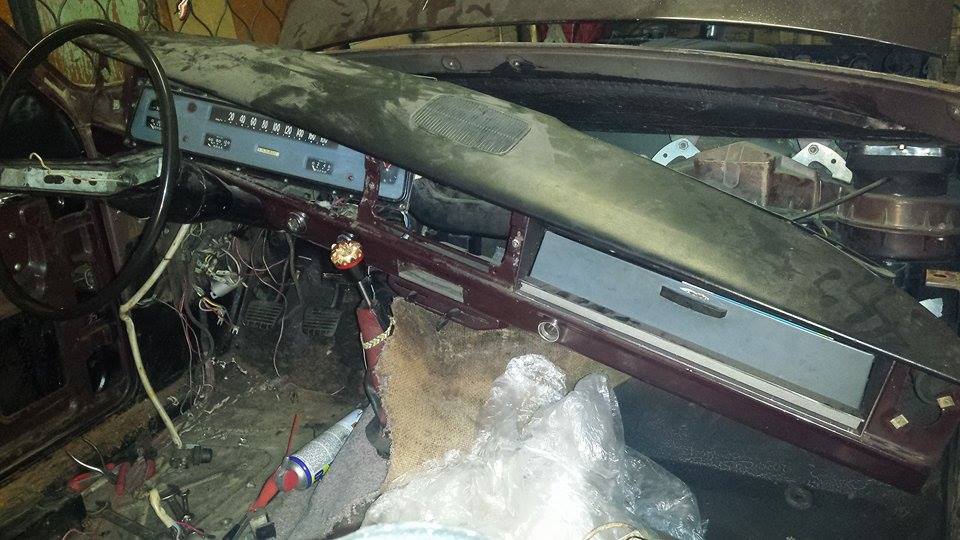

Может кто подскажет, как снять панель? Всё вроде отвернул. Правая сторона снялось нормально. Левая не идёт не в какую сторону, повисла в таком полажении и больше некуда. В верх тоже не идёт. Может что пропустил?
Gaz-24 1972 г. в

:regard: Торпеда снизу крепится к рулевой колонке и кронштейну кузова. :yahho:

дядя вова писал(а)::regard: Торпеда снизу крепится к рулевой колонке и кронштейну кузова. :yahho:
Открутил её на рулевой колонке. Всё равно что-то держит.

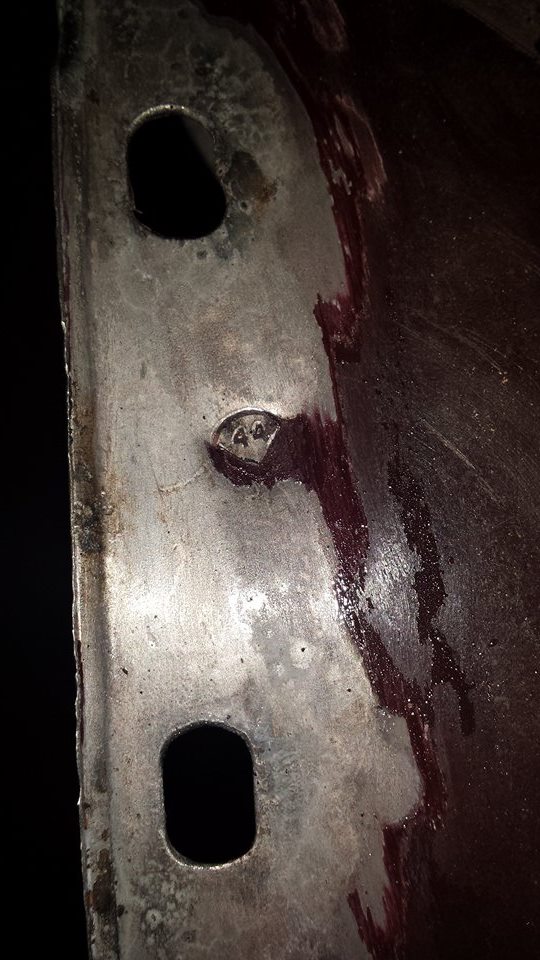

Сегодня чистил ржавчину и на планке где номер выбит, под краской оказались набиты еще две цифры. Может кто знает что они обозначают?
Gaz-24 1972 г. в

edvin5cfc Дорого за углы. По поводу цифр чисто моё предположение, что это местного знака качества. Или ярлыка завода.

edvin5cfc писал(а):В верх тоже не идёт. Может что пропустил?
трос спидометра.проводка..а по фото очень похоже что она просто застряла в торпеде..т.к. обратно обязана встать
