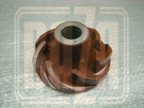

Вставлю свои 5 копеек. Парни с сервиса несколько раз рассказывали о случаях, когда клиенты жаловались, будто бы после замены старой текущей помпы новая помпа "не качала". Визуально сравнивали старую и новую, они различались формой насадки с лопастями. "Консилиум" решил, что именно в форме насадки и кроется эффективность/неэффективность работы помпы. В продаже есть и те и другие. Говорю об иномарочных помпах, но принципиальной разницы в их работе нет. Возможно, и здесь подобный случай? Для сравнения (фото из сети, для примера формы), какие бывают:
- images1.jpg (9.23 КБ) 21783 просмотра
- 922_med.jpg (39.77 КБ) 21783 просмотра

philosof-88, это крыльчатка для помпы 402-го мотора, на 24Д таких вариантов нет, только материалом отличаются.

Фото просто для примера, первые попавшиеся (не выбирал именно на 402 мотор, попал пальцем в небо).philosof-88 писал(а): Для сравнения (фото из сети, для примера формы), какие бывают:
То есть, на 24Д при любом раскладе будет одна и та же форма лопастей, независимо от фирмы-изготовителя?436 писал(а):philosof-88, это крыльчатка для помпы 402-го мотора, на 24Д таких вариантов нет, только материалом отличаются.

На 24Д при любом раскладе будет один из двух вариантов крыльчатки: "сделано из чугуна" и "сделано из нечугуна"
Могут незначительно отличаться формы литья, на каких-то из них между четырьмя основными лопастями есть маленькие недолопасти, но они, думаю, роли не играют, слишком короткие.

У крыльчатки был зазор с миллиметр. И болт от руки крутился который притягивал её. Затянул потуже. Но сомневаюсь, что в этом проблема была.
а в чем проблема - не знаю.
Уже проверил:
1. термостат - работал что на машине, что в кастрюле на кухне.
2. шланги все в порядке.
3. печку перебрал - всё исправно. Полярность давно поменяна, все зазоры заткнуты.
4. помпу разобрал. Если кроме крыльчатки там смотреть некуда, то и она исправна.
Почему при всём при этом тогда нижний патрубок холодный и печка фиговенько греет?
Уже проверил:
Re: Короткие вопросы по волге
Давайте продолжим гадать :). А водораспределительная трубка в головке на месте?

А "сабля" в голове? Как она поживает?
