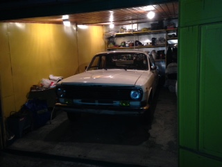

Купил вот такое чудо.

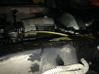

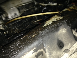

Поставил в гараж. Смотрю кап кап кап и спереди и под задним мостом.
Что делать то,. Что может течь? По фото не определите на что попал?

Сообщение iguana01 » Пн дек 28, 2015 7:32 am
Сальники хвостовика КПП и заднего моста в первую очередь надо поменять.

Сообщение вит7878 » Пн дек 28, 2015 9:38 am
А спереди кап,кап,кап что капает? моторное,трансмисионнка?
если мотрорное то нужно сверху визуально глянуть на крышку толкателей , масляные датчики и низ стакана маслофильтра на предмет масляных потёков,если там сухо, то двигать в сторону картера.Ещё будет не лишним открутить поддон сцепления и посмотреть там.
если течёт трансмиссионное масло то как писали выше+сапуны на коробке и заднем мосту почистить :regard:

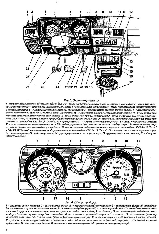

Николай2410 писал(а): Из средних дефлекторов печки дует только холодный воздух, хотя из боковых при этом горячий. Или просто не разобрался в настройках?
Так оно и задумано,средние дефлекторы на печку не завязаны,они чисто для вентиляции,их можно закрыть ручкой на блоке управления отопителем если только заслонка под панелью дворников не приржавела.

Николай2410 Вы пожалуйста не обижайтесь,но быть может вам стоит купить,либо скачать иструкцию по эксплуатации автомобиля ГАЗ 2410.Там всё написано на простом доступном языке. :RTFM: :RTFM: :RTFM:
-- Ср дек 30, 2015 21:48 pm --
Николай2410 писал(а):Как же она греет из 2-х маленьких дефлекторов???
С боков торпеды 2+в ноги водителю и пер пассажиру тоже 2+ в ноги задних пассажиров тоже ДВА воздуховода.Итого в 2410 ШЕСТЬ воздуховодов которые выдают тепло.Из восьми существующих(пара в середине торпеды работает только на приток забортного воздуха. :regard:

Сообщение Серый » Ср дек 30, 2015 20:57 pm
да там только три рячажка..пошевели ими..один на средние.которые дуют только холодом..второй на хол.-гор.третий вверх-вниз дует..

Серый писал(а):да там только три рячажка.
Четыре их там(2410)Четвёртый на кран отопителя,но точно уж не бином Ньютона
