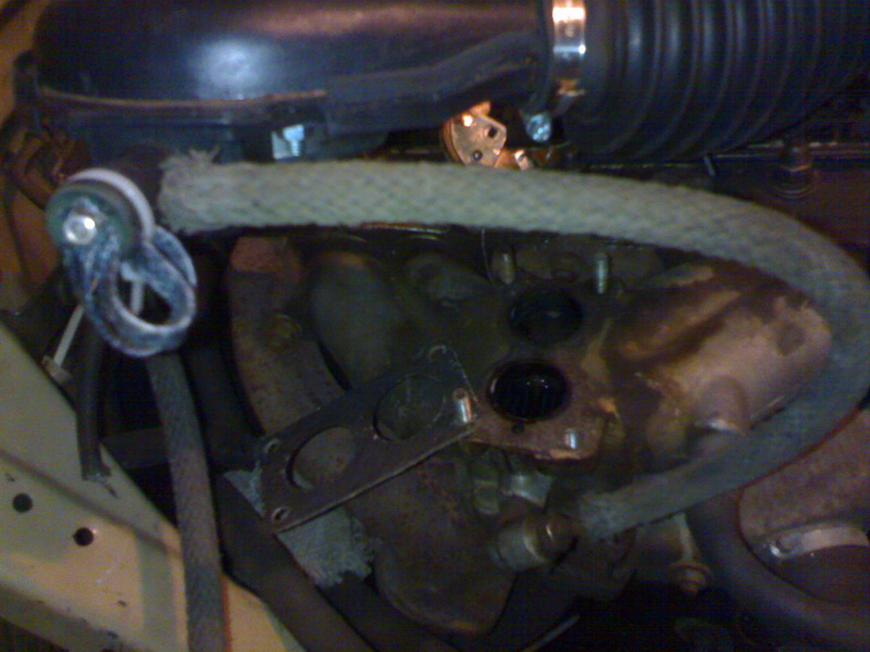

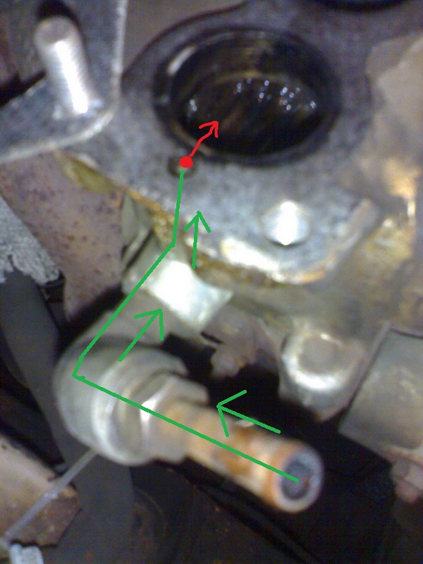

Сообщение Ihsahn » Сб мар 23, 2013 18:22 pm
ну это очевидно))
Вот фоты подкапотного ужаса:
Зеленым отмечено направление канала, красным отмечено место где я намерен просверлить отверствие в задроссельное пространство, вот только сверлом какого диаметра сверлить, это конечно вопрос, наверно 5мм попробую
подключить шланг думаю таким образом, через вентиляцию картера соединять не вижу смысла, все равно собираюсь маслоотделитель лепить.
Последний раз редактировалось Ihsahn Сб мар 23, 2013 18:37 pm, всего редактировалось 3 раза.
Поблагодарили: 239 раз

Сообщение Scy.thian » Сб мар 23, 2013 18:26 pm
Ihsahn писал(а):Вот фоты подкапотного ужаса:
:what:
Хде?
... Вижу.
Но не особо видно-то...

Сообщение Ihsahn » Сб мар 23, 2013 18:42 pm
Ну в общем просверлю, попробую это дело, если что, то заглушить обратно не проблема, надеюсь после этого вмешательства уверенный холостой ход не пропадет.
#2916
Сообщение Mortis » Сб мар 23, 2013 19:02 pm
Стоп, стоп - штуцер уже ведет куда надо (заглянив коллектор, там щель увидишь), на него надо только надеть шланг малой ветви от клапанной крышки.
Сообщения: 618
#2917
Сообщение Ihsahn » Сб мар 23, 2013 19:13 pm
Олег, я и заглядывал, и искал упорно, но он имеет именно такой канал :what: Для убеждения я одел шланг на штуцер и продул, он имеет именно такую форму канала.
#2918
Сообщение Mortis » Сб мар 23, 2013 19:15 pm
Сытыранно. Ну тогда сверли, дырочка 2.5мм.

Сообщение Ihsahn » Вс мар 24, 2013 19:03 pm
Сегодня опять поставил карб, подсоединил шланг задроссельного пространства, завел прогрел, отрегулировал- ну что могу сказать, провал при работе переходной системы ГОРАЗДО уменьшился, бывает редко пчихнет в горловину, но пчих слабый и двиг. не глохнет, это главное, холостой ход уверенный, ровный. Приятный момент что дроссели терь стоят по фен-шую, то бишь бенз теперь не должен сочиться из переходных отверствий. Ну в общем буду прожолжать наблюдения. Хотел по быстрому на ютубе зарегиться, видео выложить, но *** какие-то ящики почтовые гугл@ просит ввести, я пока плюнул на это дело, на неделе найду время, сделаю аккаунт.
Кстати, сверлить ничего не пришлось- это моя оплошность и не внимательность, отверствие зарасло нагаром и я его не заметил в прошлый раз, хорошо что Олег подсказал про него. Сегодня, дабы развеять все сомнения еще раз одел шланг на штуцер, дунул в шланг, воздух пошел с отверствия во фланце коллектора, заткнул пальцем, и о чудо- щель в коллектор освободилась от смолистых отложений))

Ihsahn писал(а): и о чудо- щель в коллектор освободилась от смолистых отложений))
Правильно,она там есть :nice:
